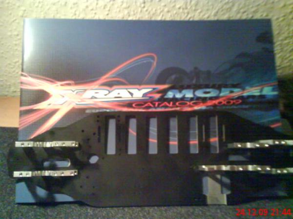

Als ich noch nicht mit dem Rennrad fahren angefangen hab also so mit 13 bin ich noch mit Modellautos gefahren (elektrisch) und war auch richtig gut dann wollt ich mir ein neues holen für ein paar Rennen auf nationaler Ebene und so ein gutes kostet halt 400 € mit Carbon Grundchassis und das konnte ich mir nicht leisten aber dann hat derselbe Hersteller noch eins rausgebracht die sogenannte Rookie Version für 200 € diese war um 14 g schwerer nämlich insgesamt 1,203 kg und keine 1,189 kilo wie die teure Version.
Der hauptsächliche Unterschied war das Grundchassis was aus einem Stoff namens Epoxyd
dieser war schwerer aber nicht wirklich anders zu fahren ausser das es ein bisschen steifer war als das carbon chassis was aber auch mit der Einstellung zu tun haben kann.

AW: Rahmen Material
So sieht es aus

AW: Rahmen Material
Ok das kann natürlich sein aber billiger ist es auf jeden fall also der Verkaufspreis für die platte die man auf dem foto sieht
