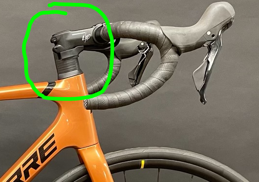

Ist das die Gabel vom aktuellem SAT?
Die Spacer sind ja schon ein wenig Extravagant, die würde ich jetzt auch nicht oben drüber fahren wollen.
Grad noch geschrieben, dass oberhalb des Vorbaus ein runder Spacer passen müsste und dann dieses Bild gesehen:

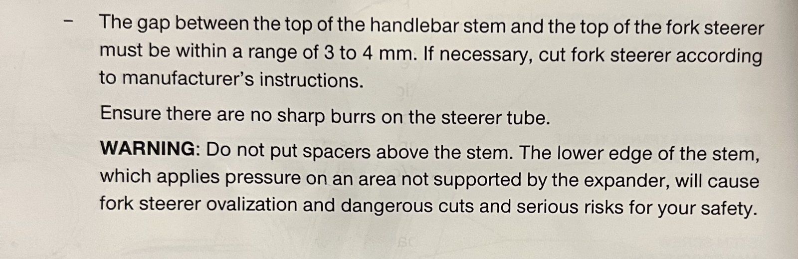

Ich würde sagen, der TE müsste sich einfach mal mit seinem Rad befassen, vielleicht mal die Kappe oben abschrauben...

Ob man da überhaupt einen Spacer auf den Vorbau tun kann. Das hättest du ja mal ausprobieren können.
Wenn du sicher bist, dass du den Spacer unter dem Vorbau nicht brauchst, dann tu ihn weg.
Wegen vollständiger Klemmung würde ich den Gabelschaft nicht 2-3mm unterhalb Vorbauoberkante absägen, sondern bündig und den einen Spacer oberhalb des Vorbaus montieren, falls das hier möglich ist.
Warum sollte man nicht einen Spacer auf den Vorbau montieren können?
Wegen der Form des Vorbaus, der Kappe und der Spacer bin ich mir nicht sicher.
