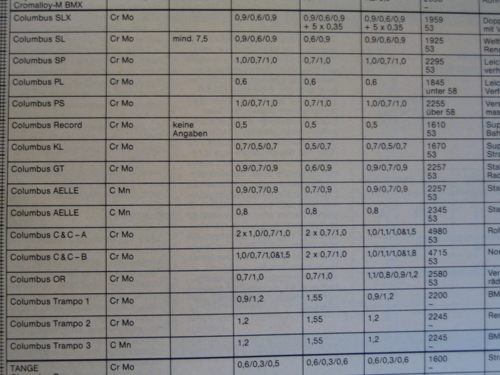

Bei Reynolds gibt es sonderbarerweise keine offiziellen Gewichtsangaben, nur Tabellen wie diese hier:
attachment.php
Columbus Record mit durchgehend 0,5 mm Wandstärke ist übrigens nur für Bahnrahmen gedacht, etwa für Verfolger oder andere ruhige Sitzpedalierer. Für Sprinter isses nix. Und auf der Straße kann man da sicher auch nicht viel damit anfangen, der verwindet sich bestimmt wie Banane. Man bedenke nur, dass da ständig die Felge an der Bremse schleift, mal linx, mal rechz...
