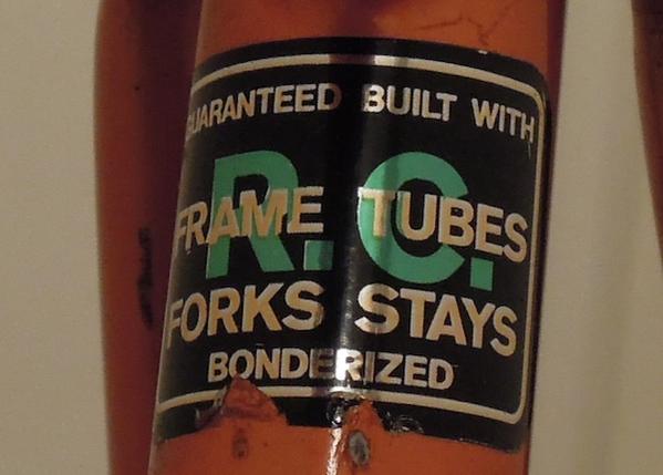

Vielleicht weiß ja hier jemand was das ist:
(marc, du?) ;)
AW: Rahmen - Hackordnung
Das sieht aus wie ein SL. Hab aber jetzt keinen echten zum Vergleichen vorliegen.
Jau, SL ohne nähere Bezeichnung, an vielen Oldies zu finden. War an meinem Gios genauso.
