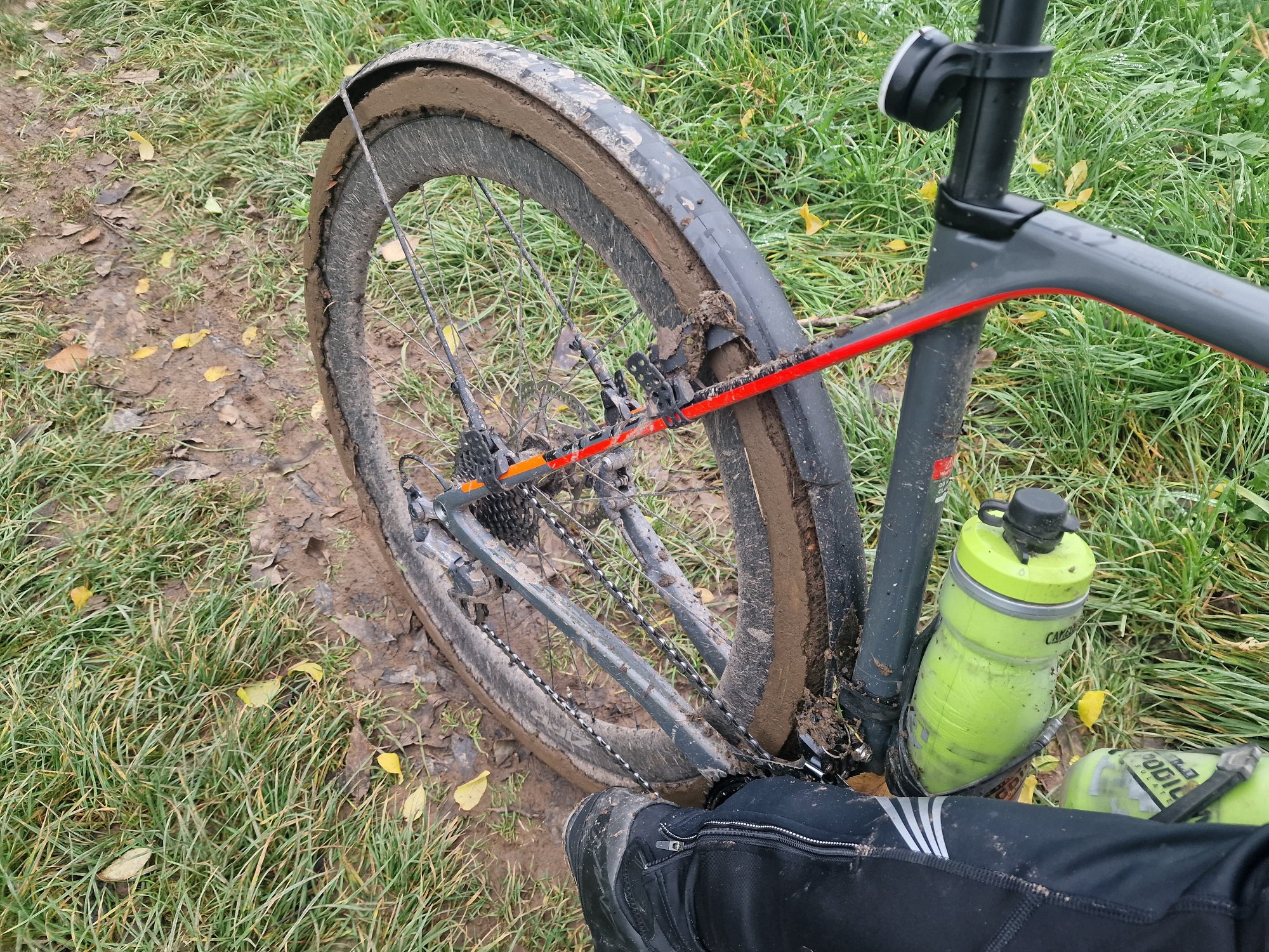

Wie viel Millimeter links und rechts zwischen den Kettenstreben ist denn da noch Platz? Ich frage deshalb, weil bei meinem "Addict Gravel" sind es mit den 50 mm breiten Reifen noch 3 mm (links und rechts). Das geht gerade noch so gut, aber ich fahre fast nur Straße/befestigte Schotterwege und eigentlich nur im Trockenen. Der Abstand bei dir auf dem Bild, sieht irgendwie geringer aus als 3 mm. Bei Nässe oder Schlamm/Dreck wirst du garantiert Probleme bekommen.
Bilder verzerren manchmal tatsächlich sehr. Das kann also wirklich täuschen.
Ich fahre auf meinem Cube Cross Race c62 hinten auch 40 mm und habe nur noch 3 mm nach links und rechts. Natürlich fahre ich nicht mit Vorliebe bei Schlamm, aber ich bleibe auch nicht zu Hause, wenn es nass werden könnte. Bis jetzt hat sich da auch nichts verklemmt. Die Streben sind links und rechts mit einer Folie versehen. Bis jetzt ist alles i.O.
Wenn es hart auf hart kommt, nützt auch ein relativ großer Abstand nichts mehr. Der Rahmen hatte dadurch allerdings nichts abbekommen. Ich glaube der Abstand musst nur groß genug, das kleine Steinchen oder Sand keine Chance haben.

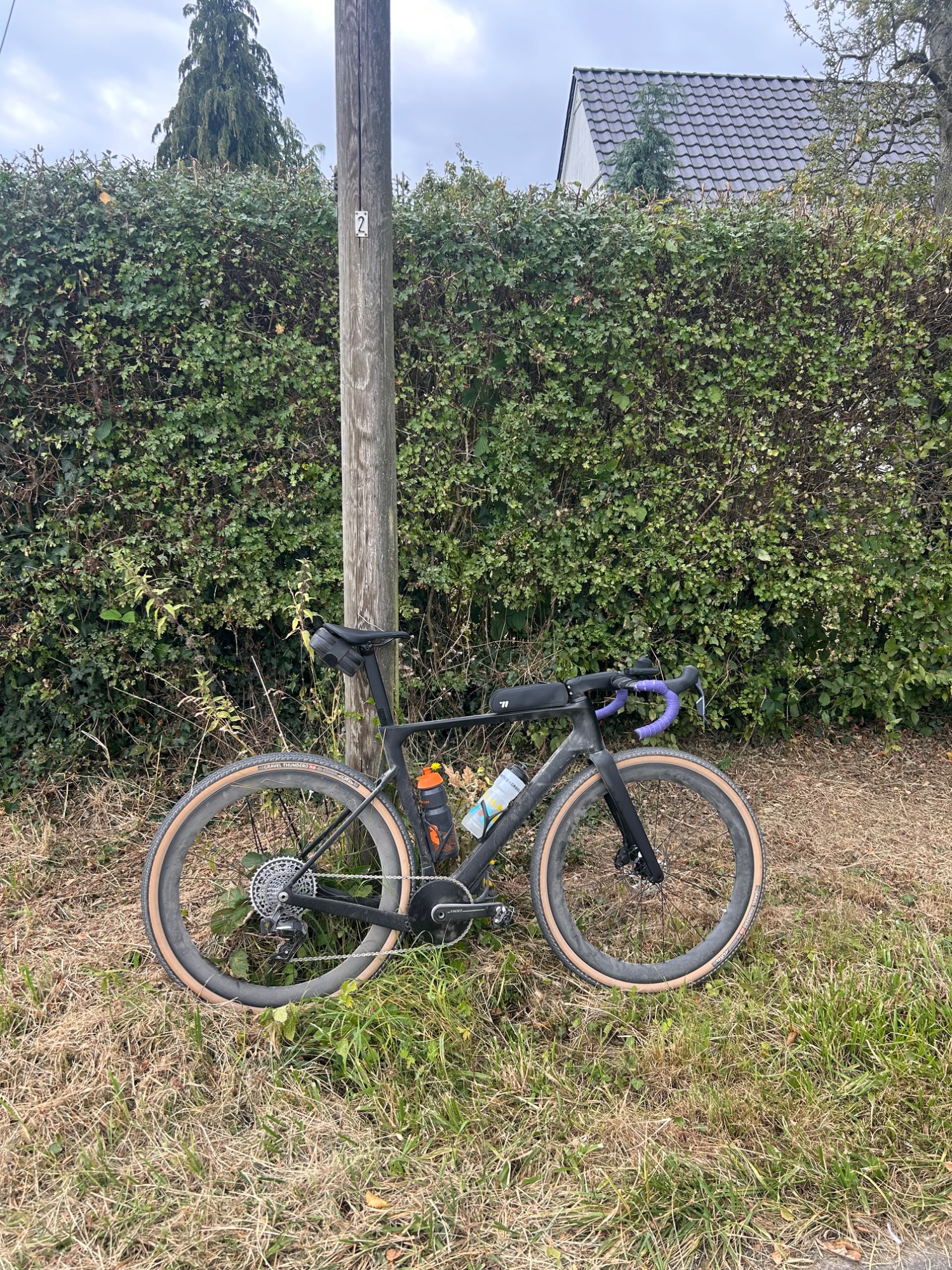

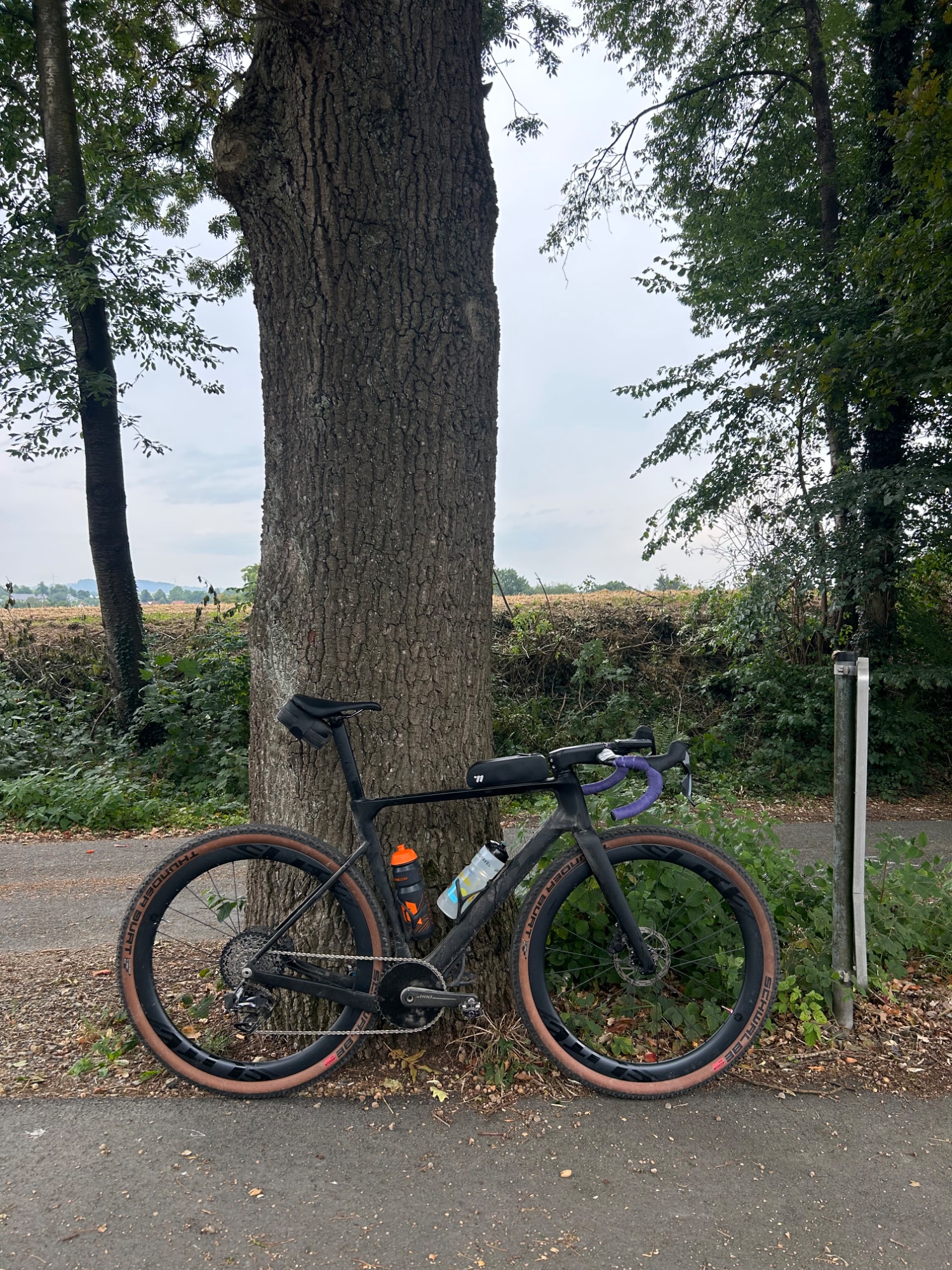

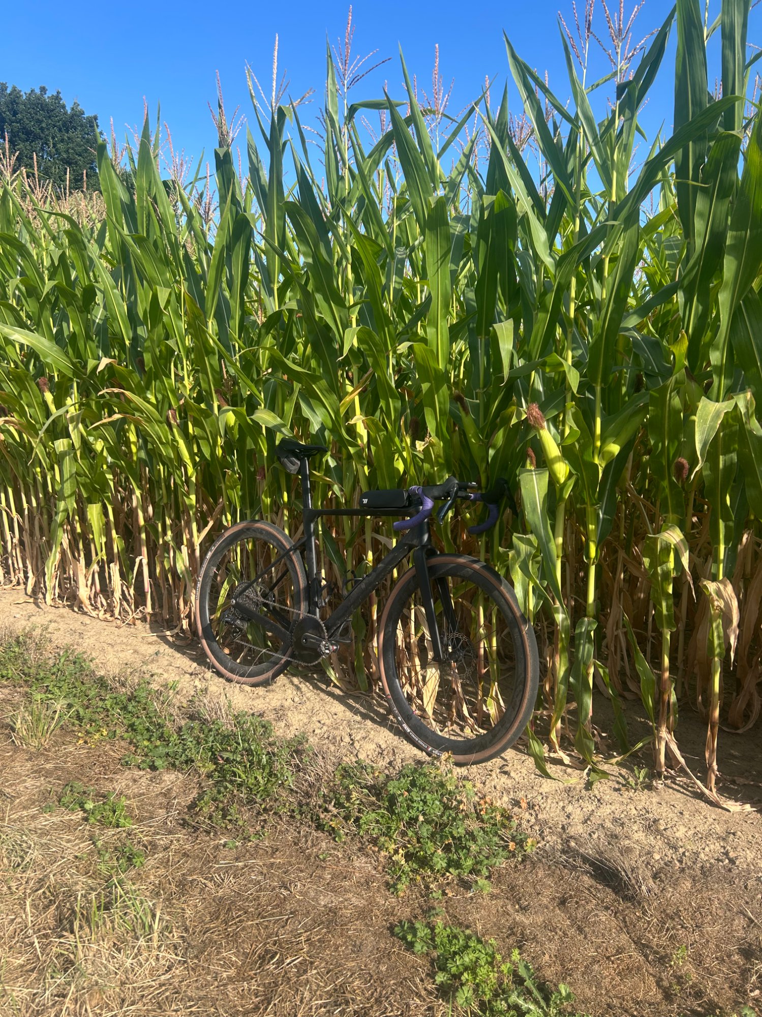

Bin am Wochenende die ersten längeren Runden mit meinem neuen Setup gefahren – 2x mit 40 mm Challenge Strada Biancha, überwiegend Straße und Cat-1-Gravel.
Erstes Fazit: ich bin sehr zufrieden. Sowohl vom Fahrgefühl als auch den Strava-Segmenten her läuft das Rad richtig gut. Auf Straße und leichtem Gravel ist es spürbar schneller als mein Cube NuRoad. Der Rahmen scheint also tatsächlich etwas mehr Aero-Potenzial zu haben – und die Sitzposition passt für mich auch perfekt.
Für Minimalisten könnte das Rad locker als „One-Bike-Fits-All“ durchgehen. Solange man keine Straßenrennen fährt, deckt es eigentlich alles ab.
Ich merke es bei mir: selbst für reine Straßenrunden greife ich aktuell lieber zum Velobuild mit den 40ern, statt aufs SL7.
So viel Spaß macht’s, weil es fast genauso gut rollt, aber gleichzeitig Gravel kann.

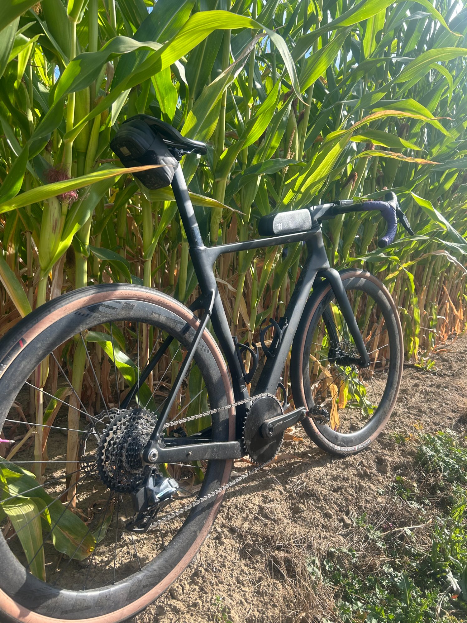

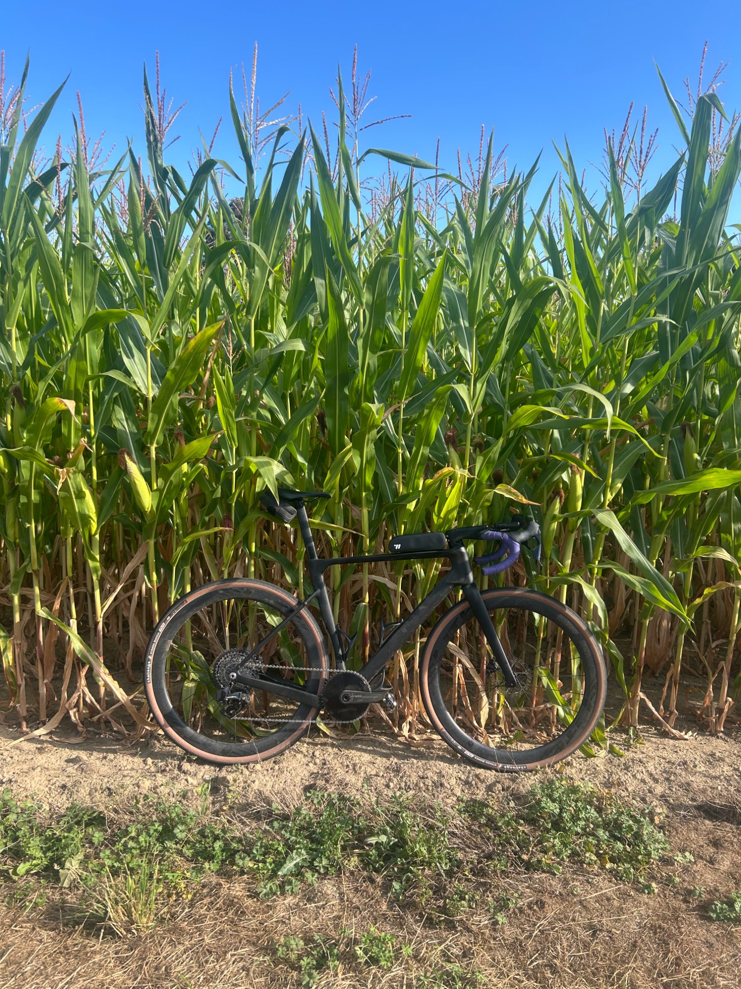

Hier ein paar Fotos (Lenkerband bitte ignorieren – war nur ein Test 😅).
Einziger kleiner „hätte, hätte“-Moment: Im Nachhinein hätte ich den Rahmen wohl eher in „Gloss-over-Carbon“ statt matt schwarz genommen.
Und ich überlege noch, doch auf 13x bei der Schaltung zu gehen.

Schickes Bike - Glückwunsch! :daumen:
Ich habe mich im Grunde ja schon für einen ASTR-Rahmen (ohne RS) entschieden, aber jetzt wackel ich ganz leicht 😬😅 … hast du das Rahmen + Gabel mal gewogen bzw. was wiegt der Hobel so wie abgebildet?
Danke Dir. Das Astr (auch ohne RS ;)) ist sicherlich noch mal einige Stufen höherwertig einzuschätzen bzw. bis auf die Geo halt in einer anderen Welt. Zudem passen ins Astr wohl auch ein bisschen dickere Reifen - das ist ja für viele auch wichtig.
Außer dem sehr günstigen Preis spricht eher nichts für das Velobuild in dem Vergleich ;)
Gewogen habe ich es noch nicht, fühlt sich beim hochheben aber leicht an und ich schätze es mit den dünnen Reifen fahrfertig auf um die 8kg.

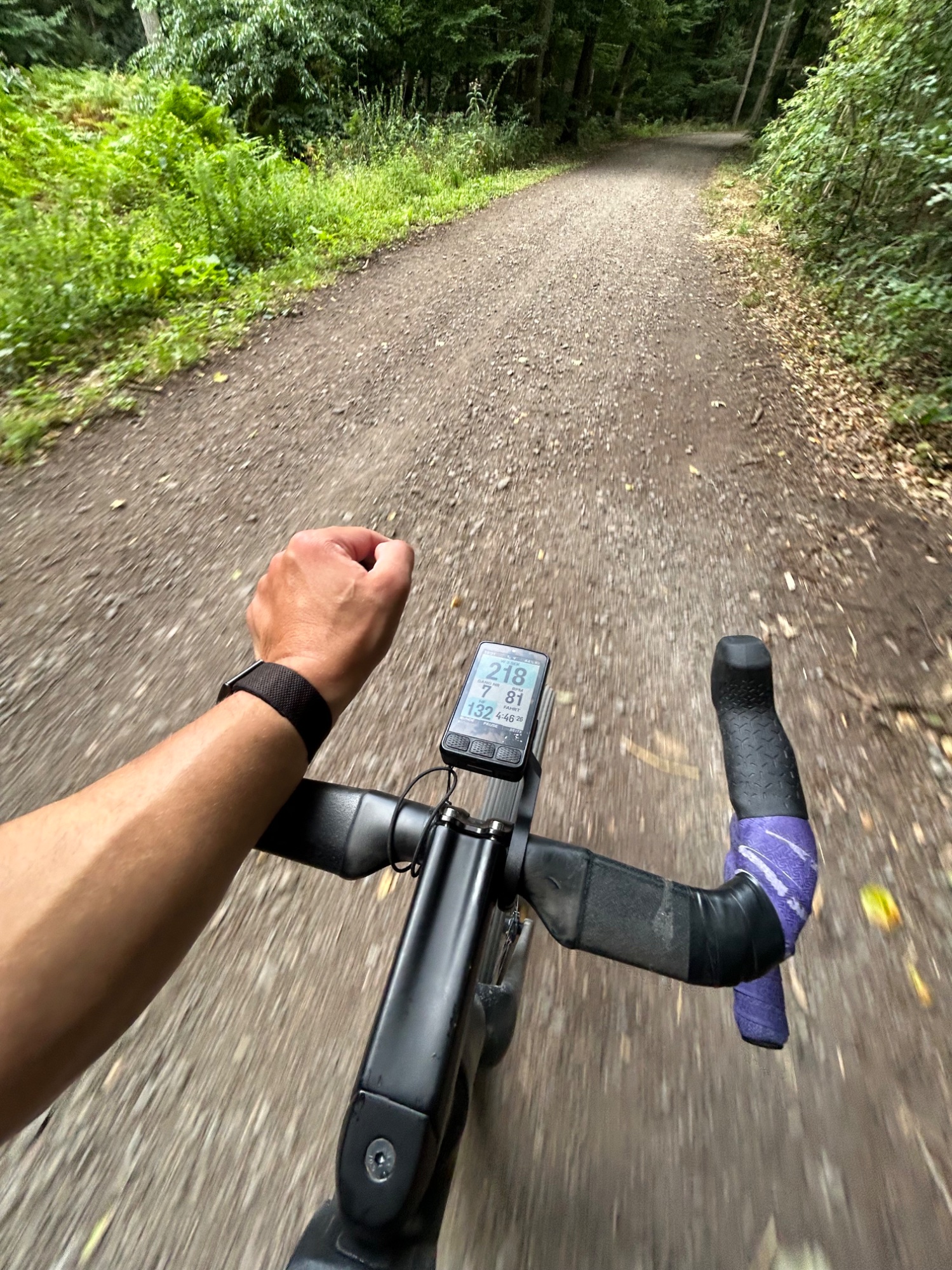

Heute wurde das Rad das erste Mal richtig über Gravel gejagt, inkl. richtig steinigen Passagen und Singletrails.
Macht auch dort sehr viel Spaß, ist schnell und agil.
Die 48er Thundero sind natürlich auch tolle Reifen, die machen sicher auch was aus.
Der Zipp SL80 Lenker gefällt mir auch mehr und mehr - war anfangs nicht direkt in love.
Habe das Lenkerband (wie schon im letzten Post erwähnt: nicht an der Farbe stören, war ein Test) nur recht kurz gewickelt und die raue Oberfläche auf dem Oberlenker ist top in Aero Hoods und Puppy Paws Position, da viel Grip.

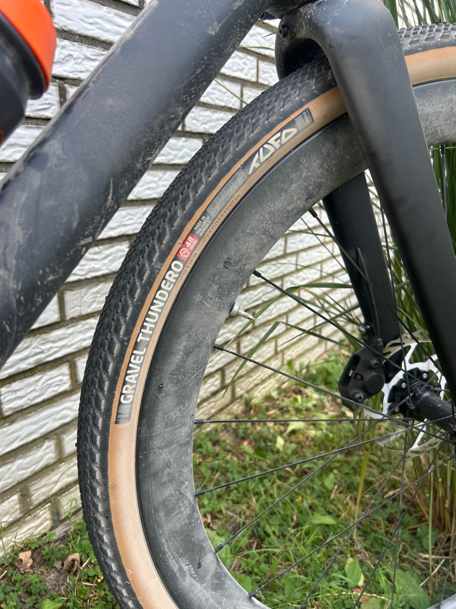

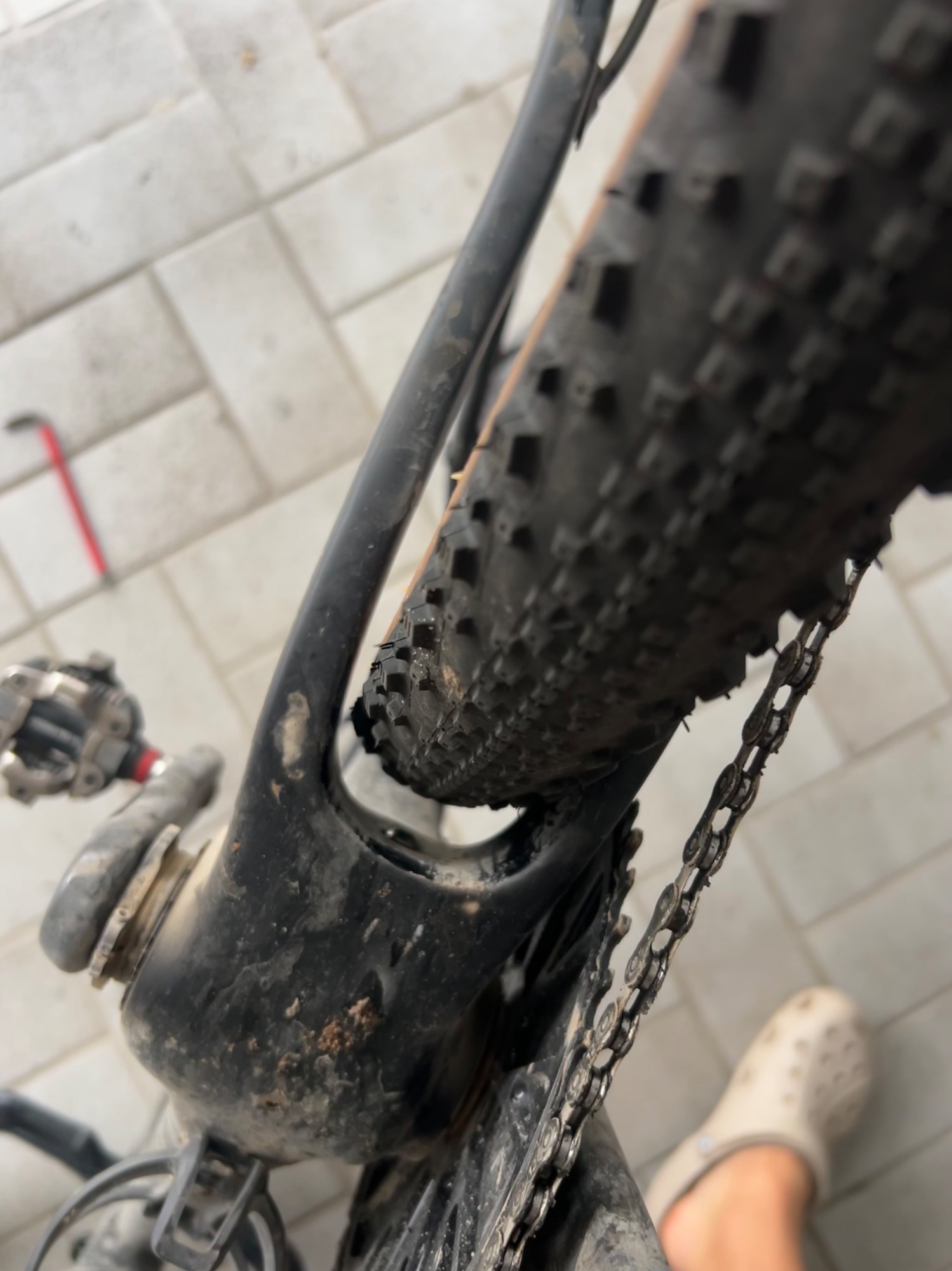

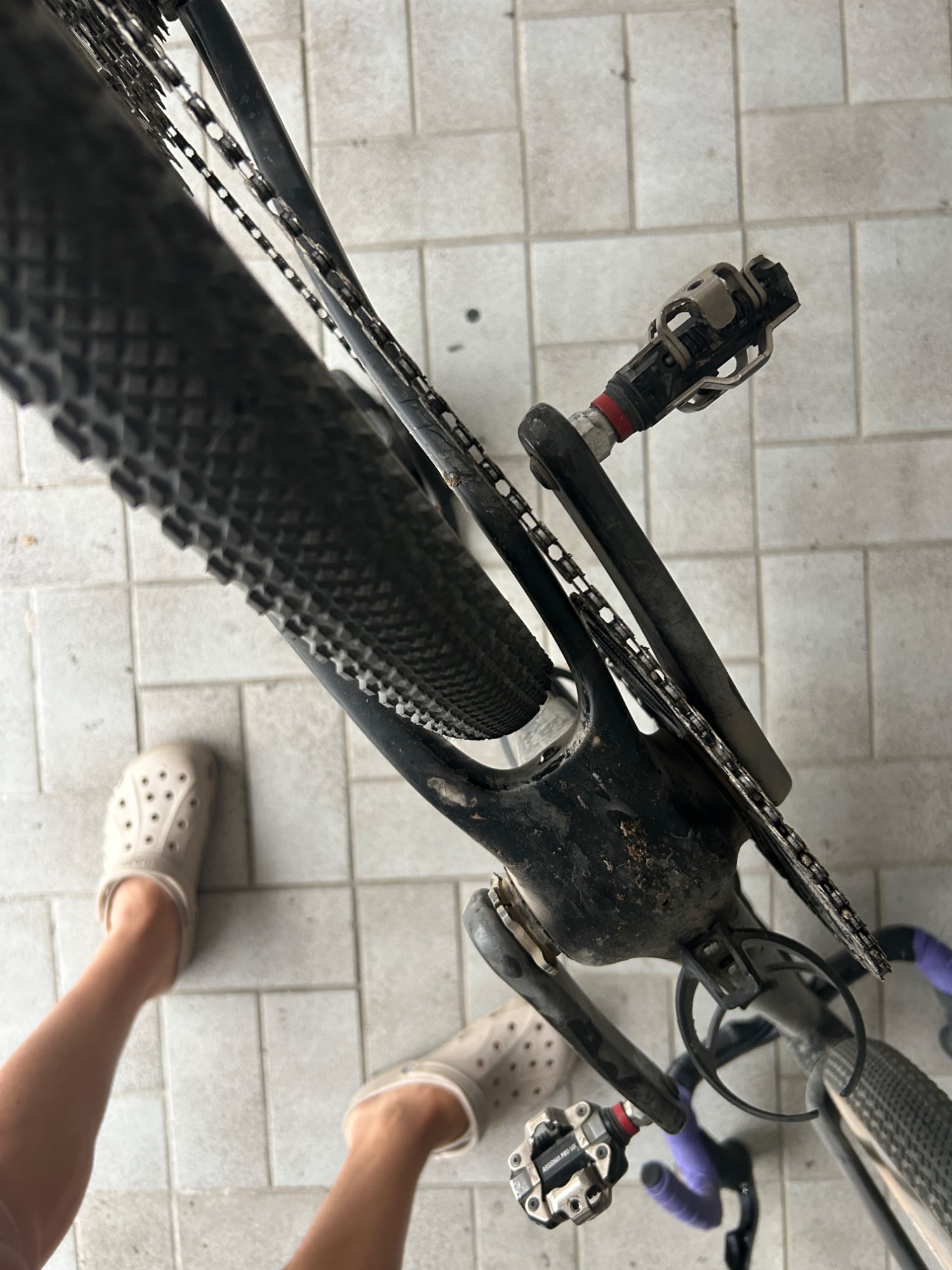

Da einige bestimmt an der echten Reifenfreiheit interessiert sind:
Heute 2.1“ Thunderburts gefahren.
Die bauen in real auf der Felge so um die 54mm.
Detail:
Und im Vergleich die 48er Thundero (werden knapp unter 50mm breit):
