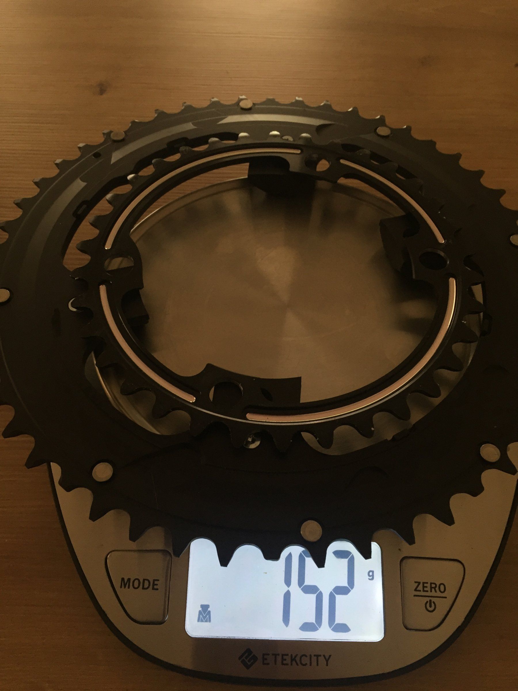

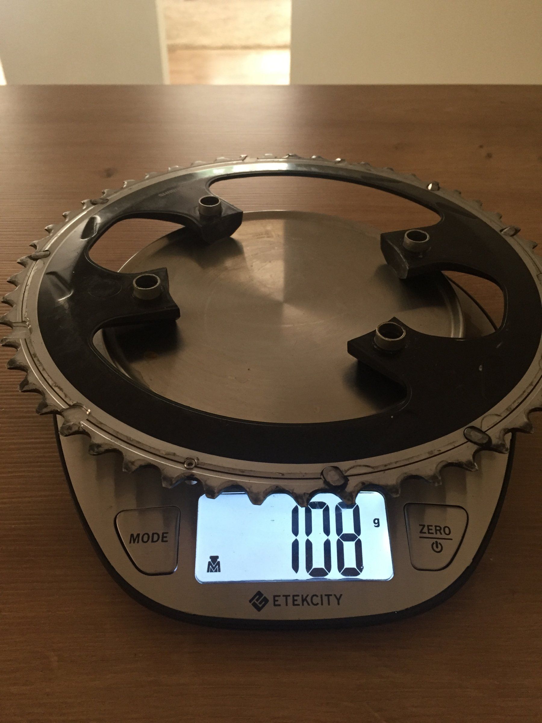

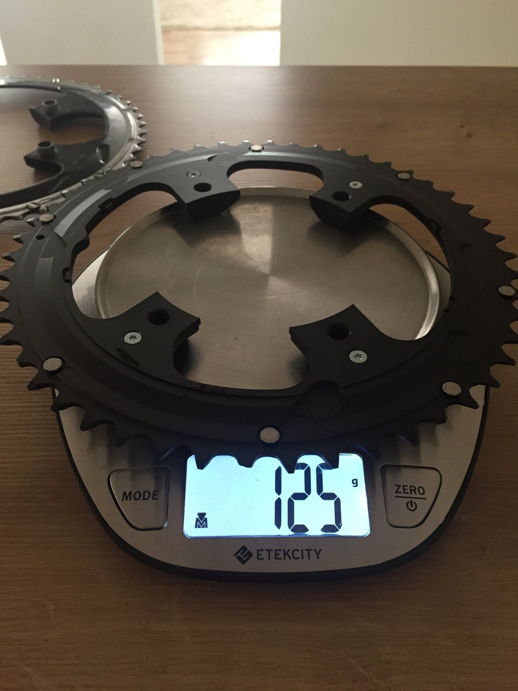

Kurze Rückmeldung hierzu. Das Stronglight Kettenblatt hat keine Zentrierbuchsen wie das Dura Ace Pendant. Passt aber sonst. Das Gewicht ist etwas höher. Habe euch Bilder angehängt.

Habs jetzt ne Weile gefahren und muss feststellen, dass ich nervig viele Kettenabrutscher bei Wechseln vom Kleinen aufs Große habe. Werde bei Zeiten wohl ein Ultegra oder vgl. montieren.
Wenn ich das richtig verstanden habe, hast du ein 34er DA mit 50er Stronglight kombiniert? Das könnte auch daran liegen; es sind bei zueinander passenden Kettenblättern die Position der Steighilfen und die Position der Zähne des kleinen KBs zueinander angepasst.
Du könntest also zunächst versuchen, das passende 34er Stronglight zu montieren, das ist billiger als ein neues großes Blatt.
