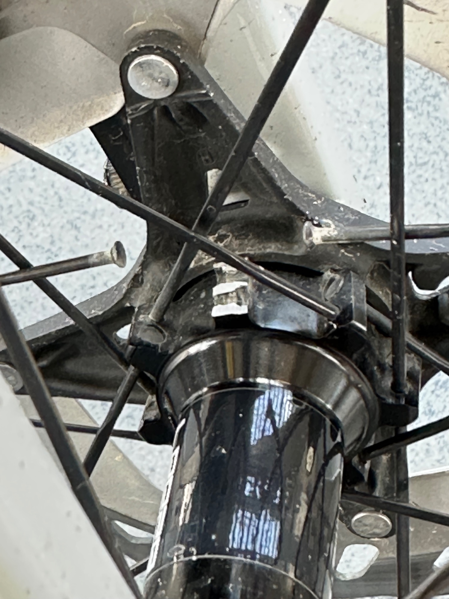

Muss hier mal ein Lob für den Service bei Leeze da lassen.
Hab mir vor rund 3 Jahren einen Laufradsatz von Leeze geholt und bin damit absolut happy unterwegs gewesen.
Mitte September machte es dann bling und die Aufnahme zweier Speichen verabschiedete sich von der Nabe:
img_2879-jpeg.1675064
Hab daraufhin Leeze kontaktiert und sie haben mir einen Check angeboten, der jetzt die Woche stattgefunden hat.
Da ich aus der Garantie raus bin, hab ich nicht erwartet, dass man mir die Nabe kostenlos ersetzt und so war es dann auch.
Leeze ist aber wie ich finde sehr kulant, denn sie tauschen am defekten Laufradsatz die Nabe inkl. neuer Speichen auf der Seite des Defektes und am Hinterrad aus der selben Serie tauschen sie zur Sicherheit auch die Nabe.
Mit dem Wunsch zum Tausch des Freilaufes (Gewinde war nicht mehr 100% i.O.) soll mich das Ganze jetzt 174,- kosten, was ich mehr als fair finde.
Wenn der Laufradsatz zurück ist, werd ich den mit Sicherheit wieder so gern fahren wie bisher.
