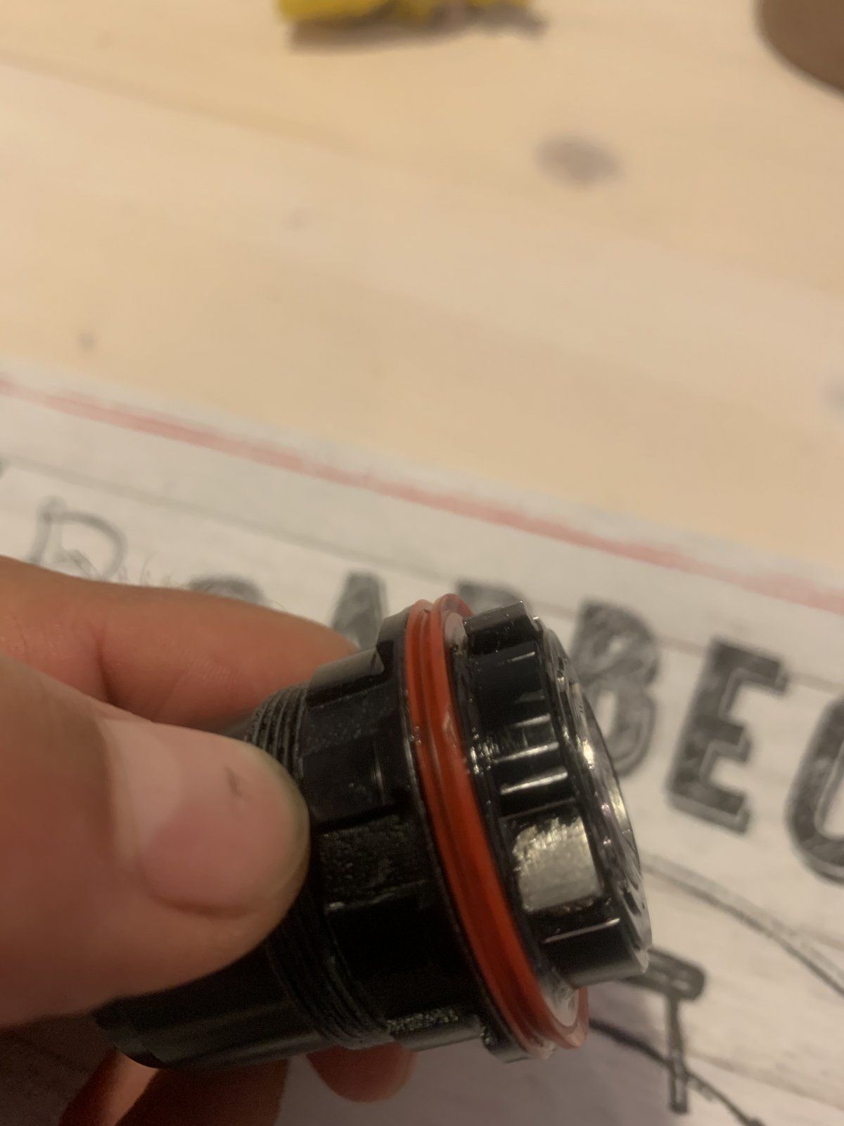

Das kannst du so denke ich nicht Verallgemeinern. Mit "DT-Kosmos" meine ich auch eher die hochwertigen Naben wie 350 240 oder 180. Hier wird auf Ratchet gesetzt. Es mag sein, dass billige DT Naben ähnliche Probleme haben. Das ist allerdings auch kein fairer Vergleich. Eine 240er liegt bei 250€ und so eine Leeze No-Name Nabe bei vielleicht 30-40 Euro.
Bei einer XDR / einteiligen Force Kassette rappelt oder wackelt nichts. Ich würde mangelndes Drehmoment ausschließen. Beim anderen Laufrad sind die Geräusche weg.
Leeze erkennt das Problem und überarbeitet den Freilauf, daher werden die es wohl in den Griff bekommen.
Ja, aber bei allen DT Swiss Naben (ich fahre selbst die 240) graben sich einzelne Ritzel in den Freilaufkörper ein, solange dieser aus Alu und damit weicher ist. Für andere Hersteller gilt dasselbe.
Ich denke wir reden über verschiedene Dinge. Schau dir einfach das Bild an. Das ist nicht normal.

Die 350er Nabe hat meinem Eindruck nach Freilaufkörper aus Stahl. Nur die leichtere 240 ist Alu. Der 240er Freilaufkörper lässt sich für ca. 70,00 € an jeder Ecke nachkaufen, sollten die Kerben mal kritisch werden. Faktisch lassen sich die aber leicht abschleifen, sollte sich die Kassette wegen der Kerben schlecht ab- und aufmontieren lassen.
Der große Vorteil ist bei DT Swiss ist eher, dass man den Freilaufkörper ohne Werkzeug abziehen, reinigen und nachschmieren kann. Dafür hat man aber halt den Krach, besonders schlimm bei den Freiläufen mit Klinken, etwa beim billigen P1800 Spline Laufrad. Bei dem hilft auch Nachschmieren nicht gegen den Krach, bei 350/240 schon, wenn man Fett auch in den Freilaufkörper tut. Dann ist es recht lange recht leise.
