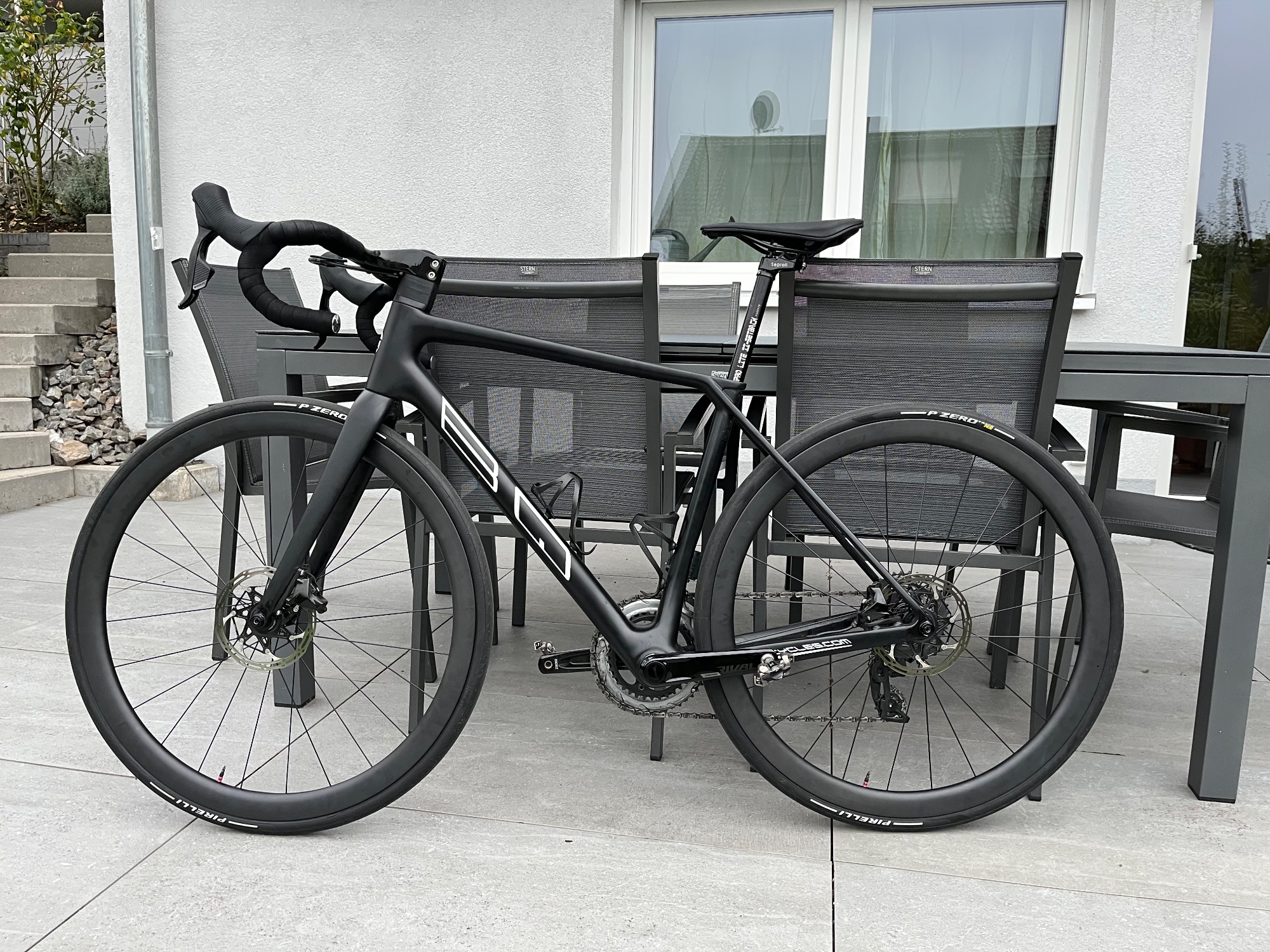

Sind die CarlZ Z38i19SL3
Habe sie neu für glatt 500€ bekommen.
Machen sich richtig gut am Bike und hab dadurch sage und schreibe knapp 600g eingespart gegenüber den Mavic Ksyrium 30 Disc davor.
