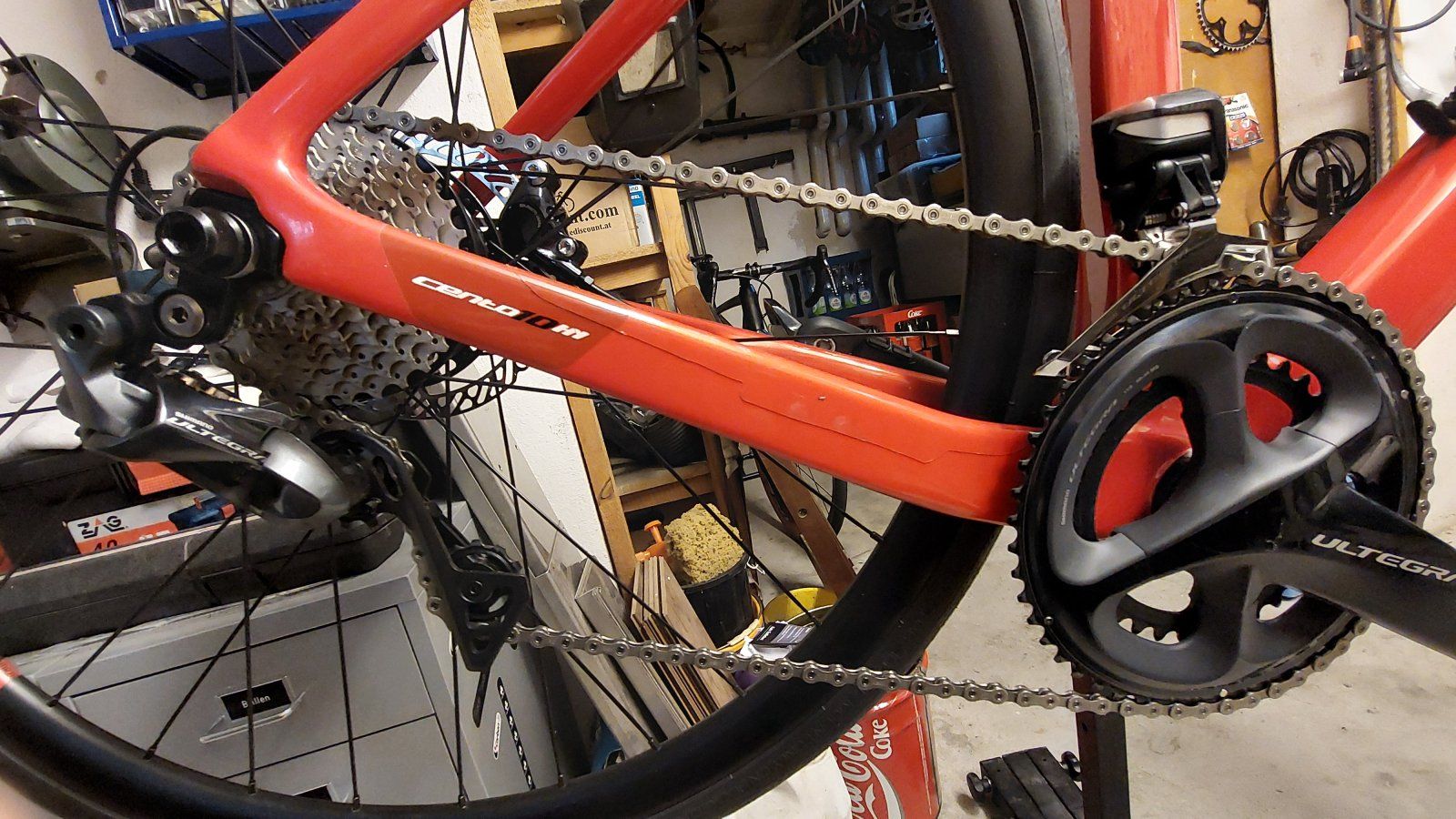

So hier die Angekündigten Bilder. Die Konfiguration ist wie beim TE verbaut eine Ultegra 50/34 mit einer 11-30 Kassette und als Schaltwerk das 8050 SS. Hab die Sperre jetzt aktiviert so das die Kette auf dem 3. Ritzel liegt bei klein/klein
Danke! Das sieht besser aus bei dir. Dann werde ich mal schauen ob ich die Kette noch etwas kürzen kann :)
So...ich habe die Kette nun um 1 Glied gekürzt. Sieht nun super aus und schaltet auch noch alles einwandfrei :)
