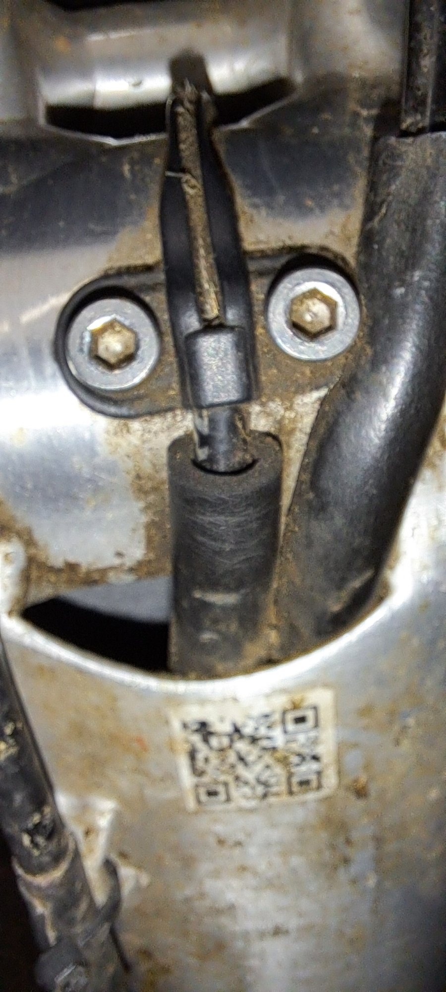

Ist das nicht eher dieses Teil, was man da sieht?
https://www.bike-components.de/de/Shimano/Innenlager-Zugfuehrung-SM-SP18M-p5464/
Da darf die Außenhülle gar nicht bis dort hin gehen, sondern muss weiter oben am Rahmen anschlagen. Der nackte Zug wird dann im Unterrohr weitergeführt.
So etwas ähnliches sitzt unter dem Tretlager. Aber die Außenhülle geht exakt bis dorthin und dockt sozusagen an diese Tretlagerzugführung an. Ab dort tritt der Bowdenzug aus und wird bis zum Umwerfer geführt.

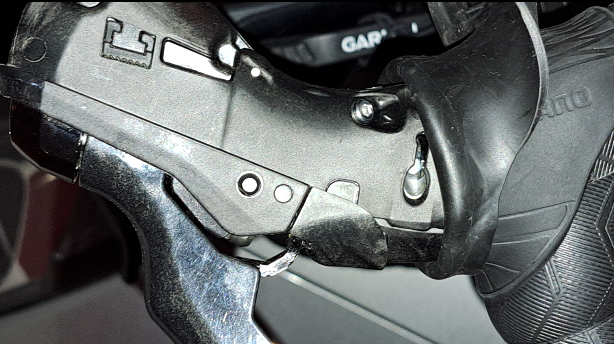

Ich vermute, der Zug hat sich im STI "verirrt".;) Denn da ist ein Widerspruch zwischen "kleiner und großer Hebel bewegen sich" und "der Schaltzug bewegt sich kein bisschen".
Bei meinem R8020 schaut die Situation in "Grundstellung=Umwerfer in Stellung kleines Blatt so aus. Zug nochmal ganz rausziehen und die Stellung so wie bei meinem Griff herstellen. Mein letzter Zugwechsel ist schon eine Weile her. Der Zug wird mehr im rechten Winkel zum Griff eingeführt und durchgezogen. Erst am Schluss den NIppel umbiegen und in die Endstellung ziehen=in der Führung "eingerastet". Jetzt testen, ob beim Schalten mit dem großen Hebel der Zug auch eingeholt wird.
Du musst noch mal ganz von vorn anfangen:
Zug komplett rausziehen, STI gesichert auf Einfädelstellung bringen und dann noch mal von vorn.
JEDEN Arbeitsschritt dann testen: Zug im STI einhängen und BEVOR du den in die Hülle schiebst ALLE Gänge durchschalten, rauf UND runter, Trimmstellung nicht vergessen. Dabei den Zug mit einer Hand unter Spannung halten. Dann einfädeln und am Ausgang wieder das gleiche Spiel. Dann erst am Umwerfer befestigen. Dazu kann es sinnvoll sein, den Werfer mit einer Hand etwas Richtung großes Blatt zu bewegen. Zuviel Zugspannung wirst du ganz bestimmt nicht haben.

So, das oben beschriebene Problem habe ich gelöst! Der Grund scheint folgender gewesen zu sein: An der von manndat verlinkten Tretlagerzugführung befindet sich ein kleines Loch, durch das der Bowdenzug hindurchgefädelt werden muß. Genau das hatte ich vorher versäumt, und deswegen bewegte sich die Außenhülle beim Betätigen der Schalthebel auch mit, so daß keine Zugspannung am Umwerfer ankam. Nun scheint es erst einmal zu funktionieren.

Äh, Moment! Die Außenhülle soll nicht an dieser Tretlagerführung anschlagen, egal wo der Zug durchgefädelt wird! Die Außenhülle muss entweder oben am Unterrohr anschlagen oder komplett bis zum Umwerfer durchgehen. Wenn sie an der Tretlagerführung anschlägt, verbiegt diese, die ist nicht dafür ausgelegt.

Wir brauchen einfach mal Bilder von der Stelle, wo die Außenhülle anschlägt. Alles andere ist rätselraten.
