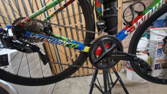

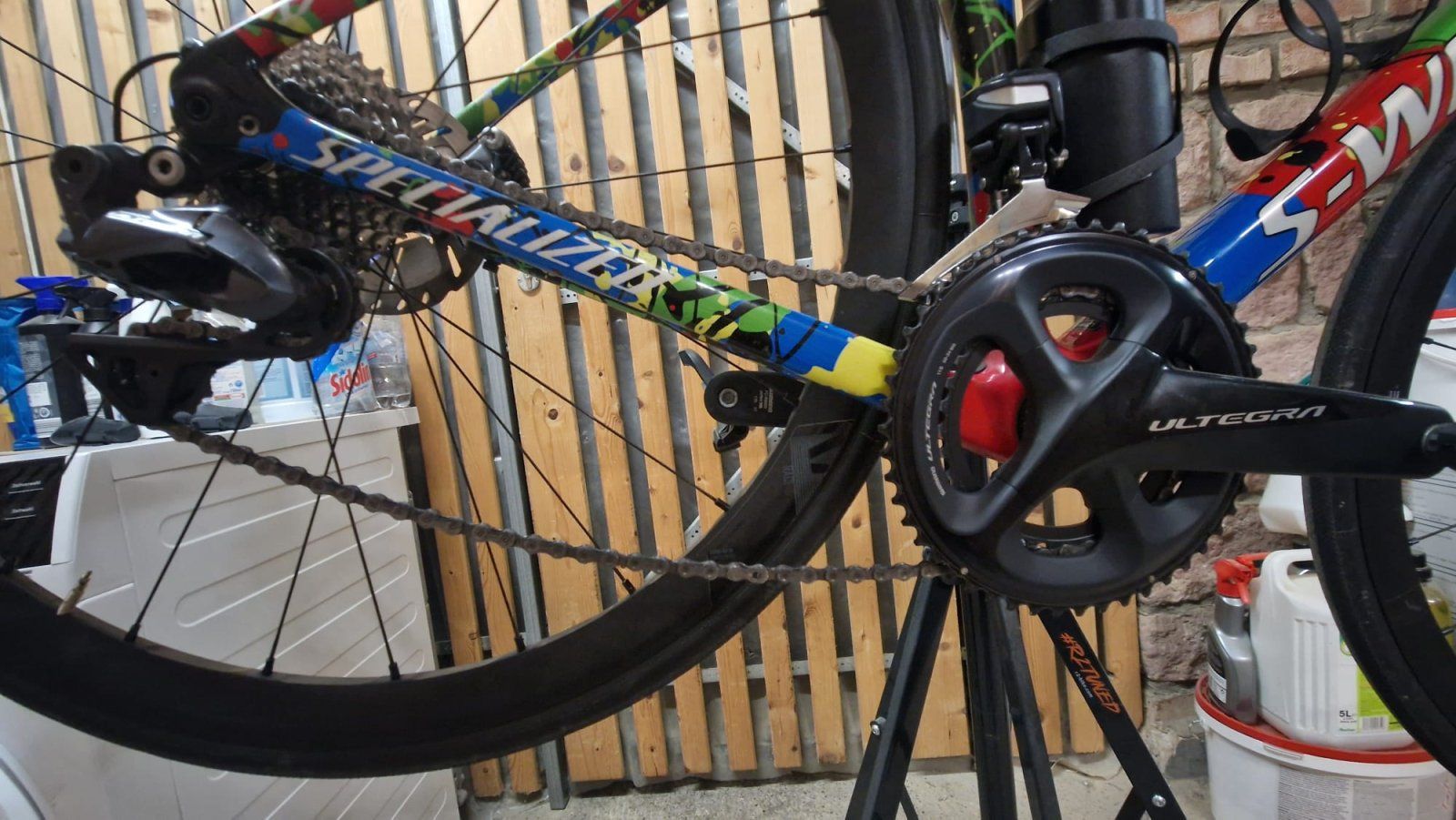

Die ersten Fahrten sind absolviert und ein paar Dinge sind mir aufgefallen:
Wenn ich auf dem kleinen Kettenblatt und kleineren Ritzeln abrupt aufhöre zu treten klappert die Ketten und berührt sogar die Kettenstrebe. Das ist wohl ein Hinweis darauf dass ich die Ketten doch etwas kürzen sollte?
Auf dem großen Kettenblatt sind die Geräusche in den mittleren Ritzeln relativ laut.
Ich habe mir gerade die Kettenspannung nochmal in allen Kombinationen angeschaut. In klein/klein hängt die Kette schon extrem durch...
Na ohne zu wissen was er nun am Kassette und Kettenblätter genau verbaut hat ist das alles nur stochern im Nebel.
Ich hab an einem Rennrad 50/34 mit eine 11-34 mit dem 8050 GS verbaut und kann Problemlos ohne der Sperre fahren. Kette ist halt bei groß/groß auf extremste gekürzt
Die kleinsten beiden Ritzel sind sogar gesperrt, d.h. auf dem Bild klein-klein ist die Kette auf dem drittletzten. Verbaut ist 50/34 und 11-30.
Kontrollier mal bitte die Kette im Schaltwerk das schau so aus als wenn du die falsch über den Steg durchgeführt hast
Na da sollte das aber mit 50/34 mit einer 11-30 klappen denn das liegt ja genau im zulässigen Bereich
Dass das funktionieren sollte ist mir bewusst. Ich hatte nur Zweifel ob die Kette eventuell noch zu lang ist oder das Klappern auf klein-klein eben normal/nicht vermeidbar ist.
Zieh doch mal die Kette unter der Strebe bei klein/klein so weit zusammen dass es gerade so nicht mehr durchhängt und zähle wie viele Glieder dafür raus müssten. Danach schaltest du groß/groß und testest wie viel Glieder noch raus dürfen bevor die Spannung zu heftig wäre. Wenn die Zahl gleich ist funktioniert es, wenn sie abweicht braucht es einen Kompromiss.

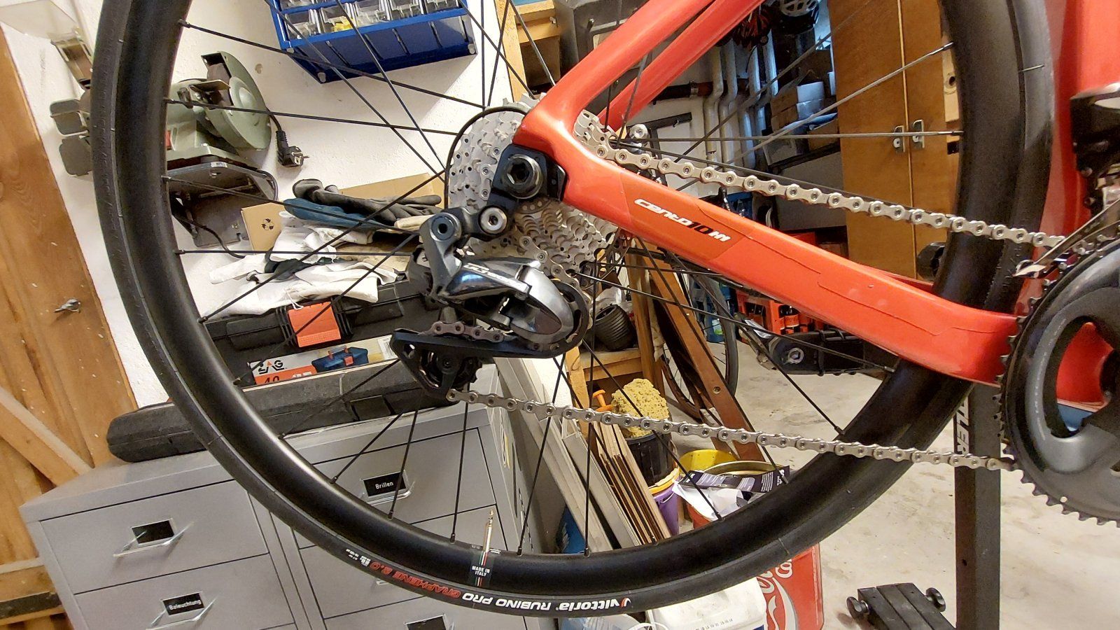

So hier die Angekündigten Bilder. Die Konfiguration ist wie beim TE verbaut eine Ultegra 50/34 mit einer 11-30 Kassette und als Schaltwerk das 8050 SS. Hab die Sperre jetzt aktiviert so das die Kette auf dem 3. Ritzel liegt bei klein/klein
