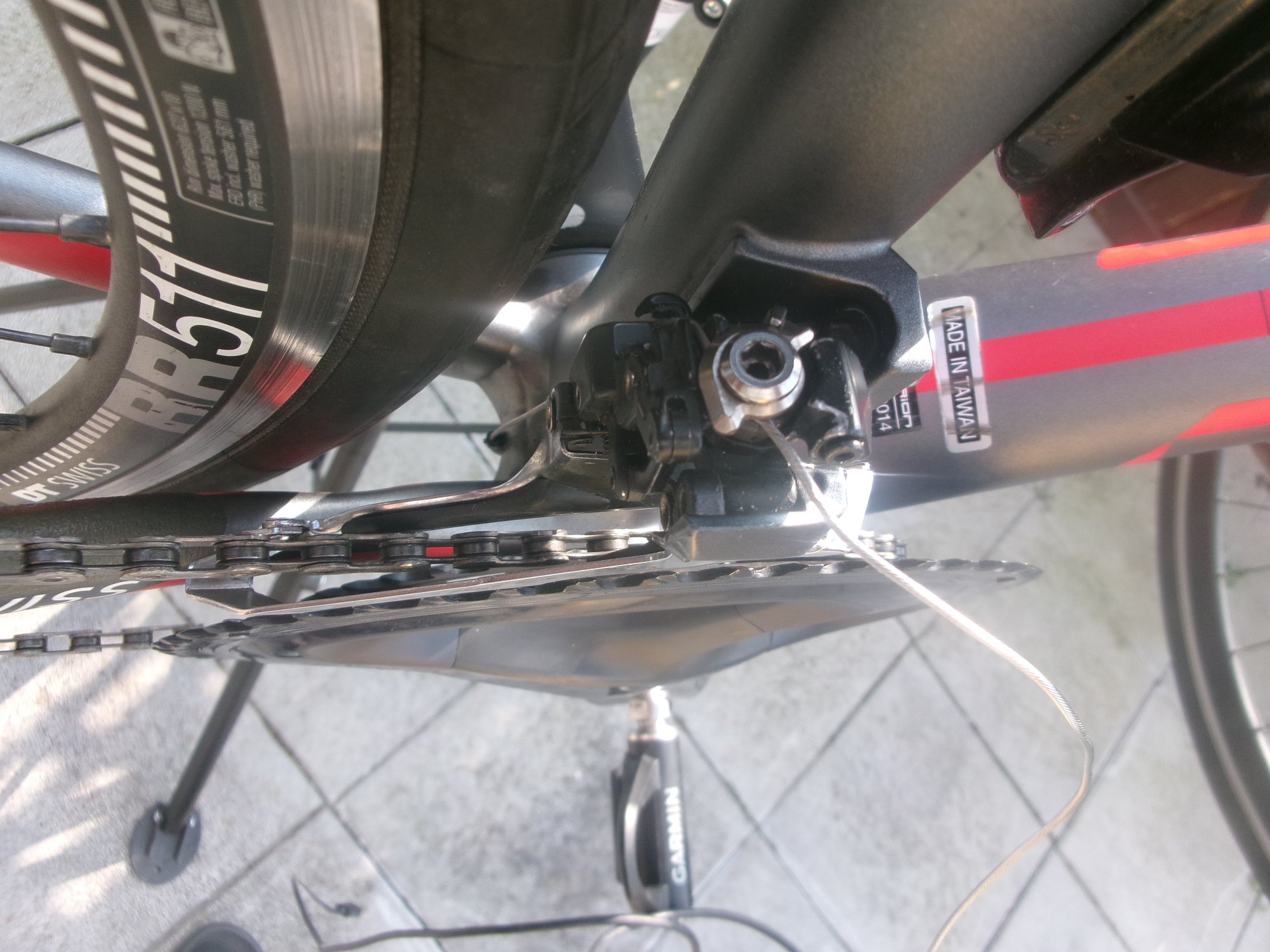

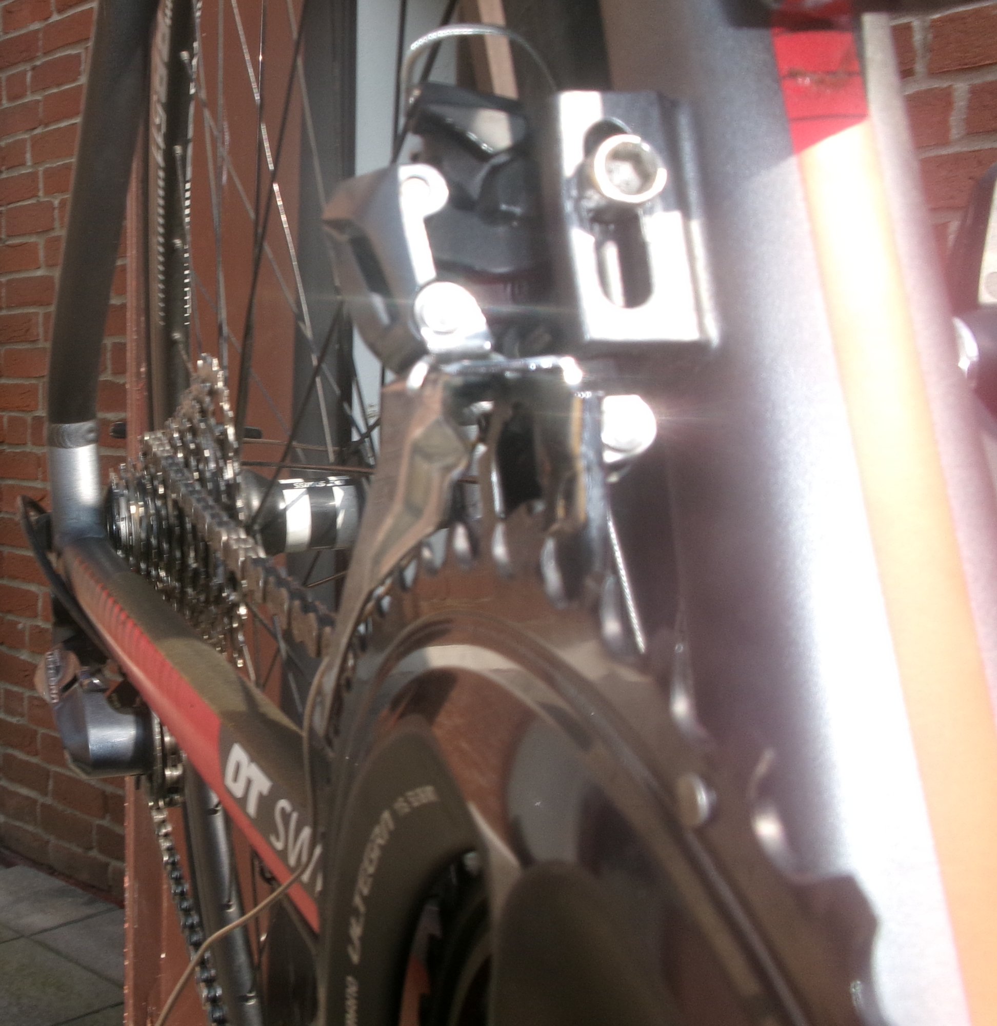

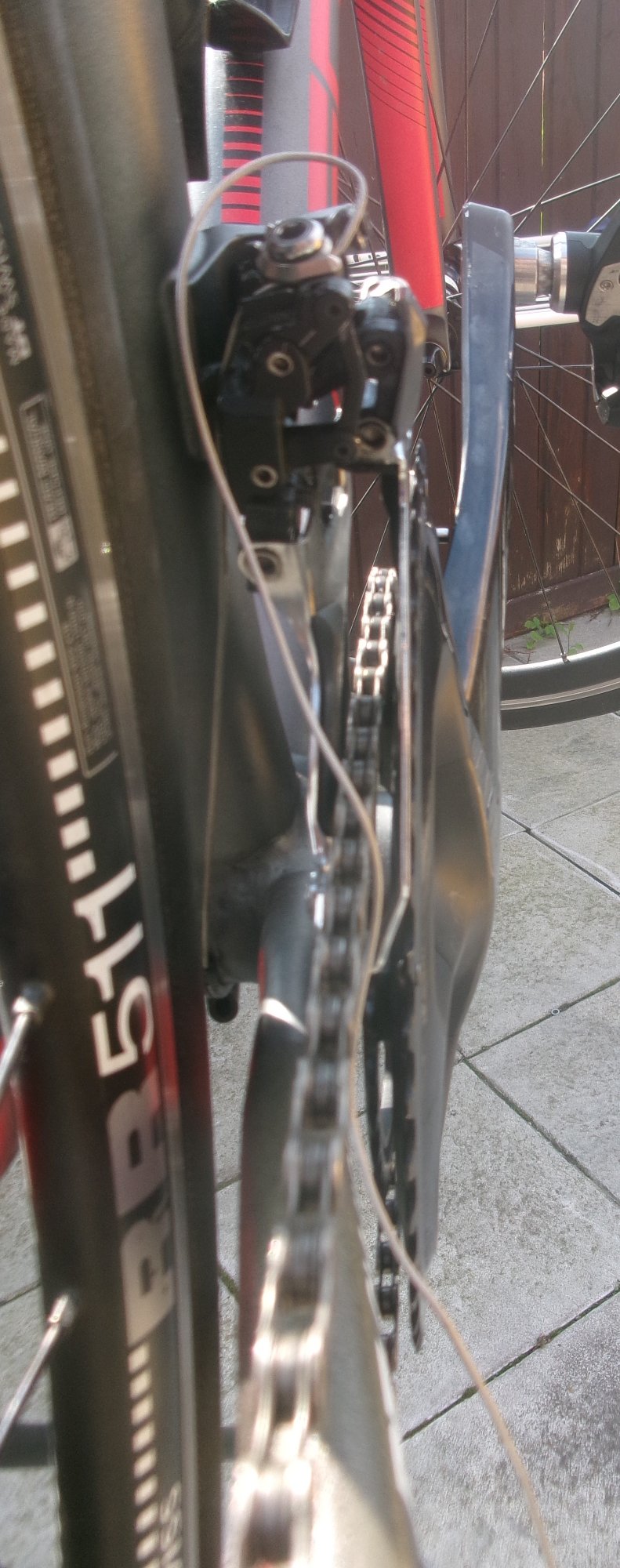

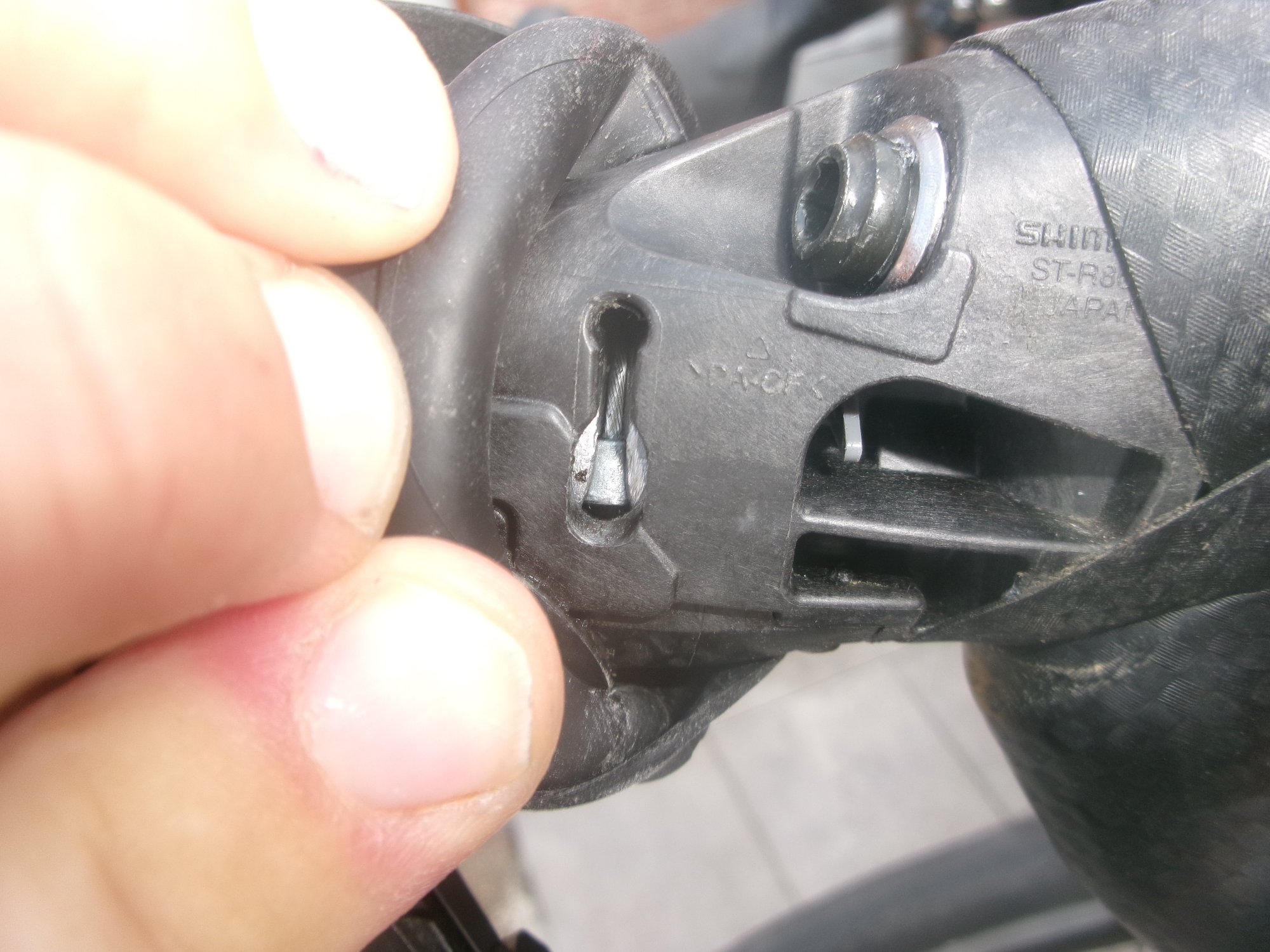

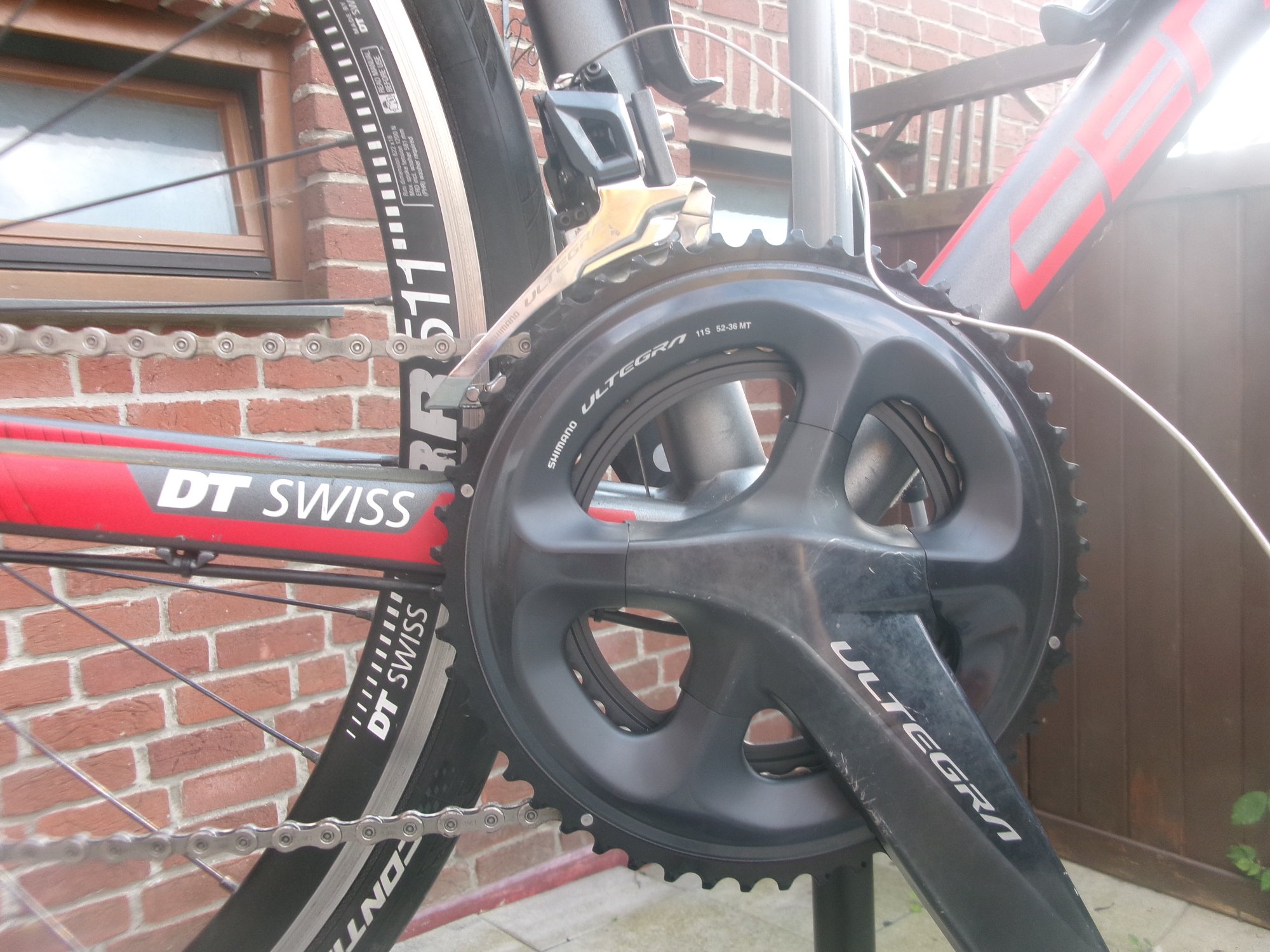

Den Zug, der zum Umwerfer geht, habe ich durch den Schaltgriff herausgezogen; den neuen Innenschaltzug habe ich wie vorgesehen durch die alte Außenhülle geschoben und dessen Kopf in der entsprechenden Aussparung im Schaltgriff arretiert, also einrasten lassen (siehe auch beigefügte Fotos). Dann habe ich den Bowdenzug hinter dem Sitzrohr entlanggeführt und unter leichter Vorspannung in der dafür vorgesehenen Schraube festgeklemmt. Jetzt wollte ich als Zwischenschritt einmal die Probe aufs Exempel machen und die Schaltung testen; und siehe da: Sie funktioniert nicht! Es lassen sich am linken Schaltgriff zwar der große wie der kleine Schalthebel betätigen, also nach innen drücken. Aber am Umwerfer tut sich nichts: Er bewegt sich keinen Millimeter.
Hat jemand - bevor ich das Rennrad entnervt zum Zweiradmechaniker bringe - eine Idee, was ich wohl falsch gemacht habe bzw. woran es liegen könnte? Vielen Dank vorab für jede Antwort ...

Zieh mal an dem freien Stück Schaltzug zwischen Rahmen und Umwerfer.
Bewegt sich der Nippel (Bild 1) wenn du schaltest?
Ja, der Nippel bewegt sich beim Schalten mit. Nur am Umwerfer tut sich nichts. Hat der Sitz des Griffgummis einen Einfluss auf das Funktionieren des Schaltzugs?
Meine Ultegra mag es nicht ohne Gummi.
Wenn ich den Gummi drauf mache, flutscht es ohne Probleme.

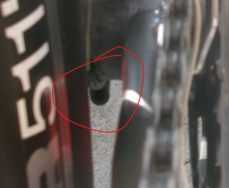

Dann fehlt irgendwo der Anschlag für die Außenhülle

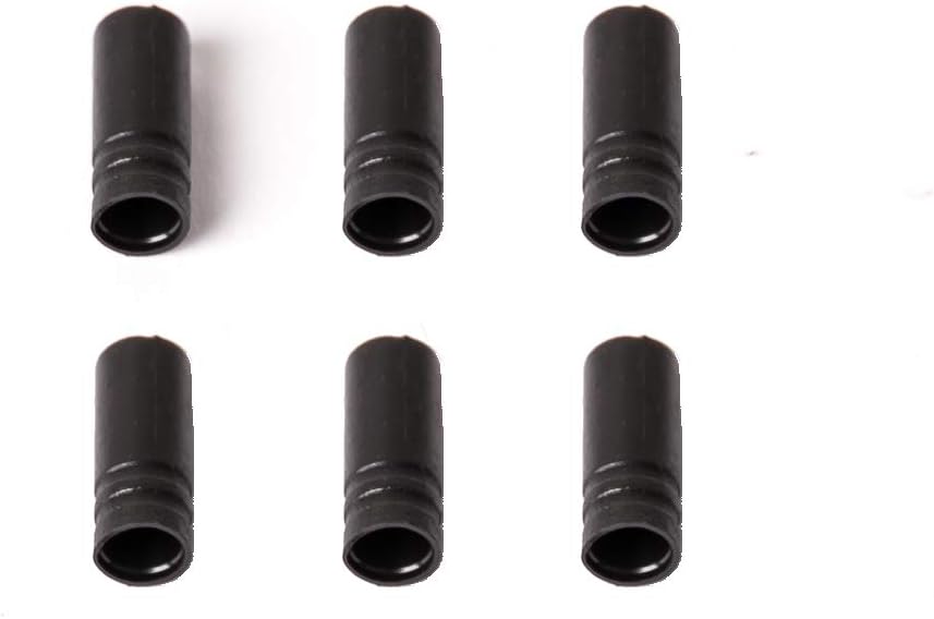

Seltsam. Da war ja vorher auch nichts dergleichen, und der Umwerfer hat bis vor dem versuchten Schaltzugwechsel recht ordentlich funktioniert. Ist mit Anschlag eine Endkappe dieser Art:
gemeint? Oder braucht es eine solidere Befestigung am Rahmen?

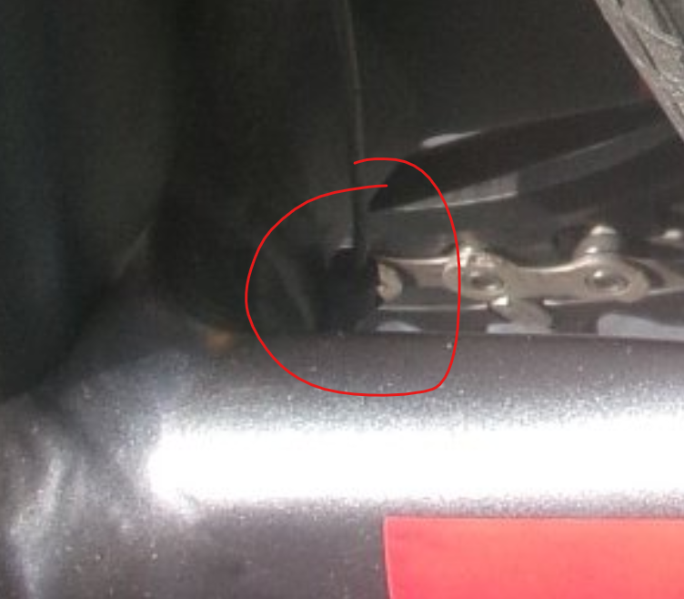

Mich würde interessieren, wie der Zugverlauf zwischen STI und Unterrohr aussieht.
Für eine klassische Zugverlegung mit Außenhülle nur zwischen STI und Anschlag am Unterrohr sieht das auf den Bildern ziemlich normal aus.

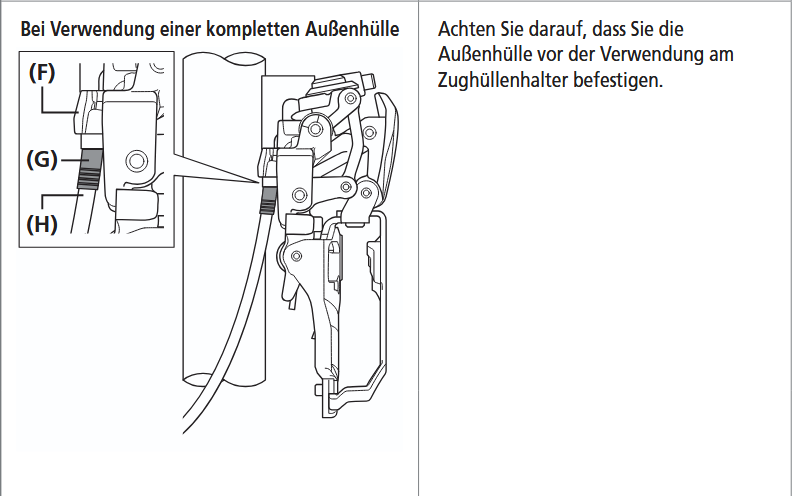

Langsam Schritt für Schritt vorgehen: https://si.shimano.com/de/pdfs/dm/RAFD001/DM-RAFD001-05-GER.pdf
"Dann habe ich den Bowdenzug hinter dem Sitzrohr entlanggeführt und unter leichter Vorspannung in der dafür vorgesehenen Schraube festgeklemmt".
Das ist der Fehler. Bisher kam aber keinerlei Info ob überhaupt die Zugspannung, recht hoch, am Umwerfer korrekt eingestellt wurde. Wie wir ja alle wissen war dies bei den mech. Schaltungen von Shimano das grosse A und O !
