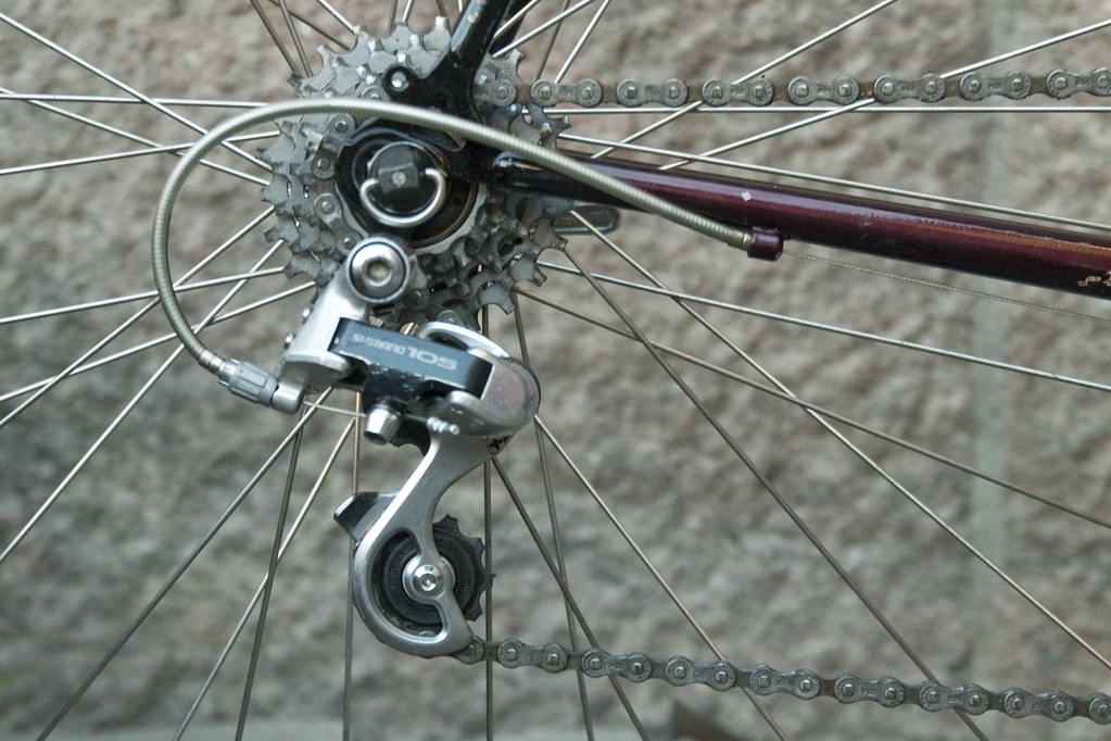

Hallo zusammen!
Ich wühle mich gerade durch diverse Ebay-Auktionen und Shop-Seiten, und bin fix und fertig, was es alles für Teile gibt. Und auch zu welchen Preisen, stellenweise ;-)
Bin im Moment komplett verwirrt, was die zu ersetzenden Teile angeht. Bleib ich bei italienischen Teilen, oder nehme ich japanisches? Der Umwerfer ist lustigerweise ein 105er von Shimano - die Nr. 105 wurde aber erst 20 Jahre nach dem Austausch des Umwerfers ganz spezielle für mich ;-) würde also prima zu mir passen..
Auch bin ich mir leicht unschlüssig bei den Farben bzw. Oberflächen der Teile. Eigentlich würden mir schwarze Komponenten (von Modolo hab ich schon einiges gefunden) super gefallen - rot/schwarz/weiss, das war und ist schon immer meine gewünschte Farbkombination. Die Frage ist halt, ob das auf dem alten Rahmen ausschaut..
Was sagt Ihr dazu?
Gibt es ein No-Go bei der Erweckung eines alten Rades? Oder "darf" man ohne Rücksicht auf Verluste in die Vollen gehen?
Danke und schöne Grüsse in diesen Sonntag,
JvS

Wie Du Dein Rad wieder aufbaust ist ganz alleine Deine Sache. Meiner Meinung nach ist (fast) alles erlaubt. Wenn Du es wieder zeitgerecht aufbauen möchtest, ist das kein Problem. Teile gibt es noch.
Wenn Du das Rad etwas moderner aufbauen möchtest, auch kein Problem.
Ein kleiner Tipp von mir bezüglich Teile. Schau öfters mal hier rein: https://www.rennrad-news.de/forum/threads/biete-alte-räder-rahmen-teile.55505/page-4805
Dort bin ich schon öfters fündig geworden. Einfach öfters mal reinschauen.
Wenn Du hinten eine 126 mm Nabe rein bekommst, würde ich persönlich auf 7-fach Indexschaltung umbauen. Gerade am Berg schaltet es sich mit Index deutlich besser. Und 7-fach Kassetten bekommt man noch problemlos neu. Passende Laufradsätze, Schaltwerke und Schalthebel (gut geeignet Shiman RX 100 oder Shimano 105) werden im Biete-Faden öfters mal günstig angeboten. Möchtest Du so preiswert wie möglich reparieren, würde ich versuchen möglichst viele von den alten Teile zu erhalten. Man ist oft erstaunt was mit ein bisschen reinigen und fetten noch geht. Aber Da Du auf jeden Fall neue Felgen brauchst, böte sich ein Umbau auf z.B. 7-fach an. Mit Stahlfelgen möchte ich bergab nicht mehr bremsen. Das gab früher ordentlich Adrenalin und auch den ein oder anderen schweren Unfall.
Die 105 ist eine solide Basis. Funktionell und robust. An dem Rad sicher nicht verkehrt. Wenn es mein Rad wäre, würde ich auch ne 105 ranbauen, und zwar eine 7-fache aus den 80ern. Da ist die Schaltung zumindest teilweise schwarz. (Code: 1050 oder 1051 - bei letzterer sind die Naben und Bremsen grün und die Schalthebel fast schwarz).
Aber du darfst natürlich auch gern mischen.
Ganz schwarze und modernere Teile würden mir perso an dem Rad nicht gefallen. Aber es muss ja für dich taugen, da ist ja nix verboten (außer das, was nicht funktioniert).
Aber der Umwerfer passt trotzdem nicht, denn für diese Art der Umlenkung brauchst du einen mit Stopper. Oder du benutzt den Stopper am Rahmen nicht und besorxt eine Schelle, wo die Züge umgeleitet werden. Sowas z.B.:
Musst nur aufpassen, dass die linke Seite eine Führung hat (wie auf dem Bild) und keinen Stopper, wie es bei Shimano oft der Fall ist. Denn dann brauchst du einen Umwerfer Ñalterer Bauart, der einen Stopper fü rdie Zughülle hat. Sowas ist aber nicht schwer zu finden. Vllt. hab ich ja sogar selber nochwas in der Kiste.
Das Problem Stahlfelgen hatte ich auch an einem Rad. Ich habe die Naben beibehalten, gewartet und neue Felgen eingespeicht. Klassische Optik und preiswert: Rigida/ Ryde Chrina (poliert).
Kombiniert mir einem Sunrace 7-fach Schraubkranz, der allerdings echt geradeso reinpasst. Die Kränze gibt es bei Ebay.
Viel Erfolg!

126 mm geht bis 7 Gänge, teilweise schon mit Kassette. ;)
Moderne Dual Pivot gibt es auch mit langem Bremsmaß und können relativ einfach von Inbus auf Mutternbefestigung umgebaut werden.
Das Stilfserjoch würde ich persönlich jedenfalls nicht mehr mit einem meiner echten Klassiker fahren wollen (habe früher genug Angstschweiß verströmt). Die Technik Ende der 80er/Anfang der 90er Jahre scheint mir da besser geeignet zu sein.

Hab' mal kurz überall ein bisschen nachgemessen. Die Bremsen haben in der Tat lange Schenkel, dafür die der Rahmen hinten 120 mm breit. Das stutzt das Angebot an Teilen dann doch auf ein erträgliches Maß zusammen ;-)
Morgen besuche ich meinen Schrauber mal wieder, und bitte ihn um Öffnung seines Archivs. Das Innenlager muss auf jeden Fall neu, mal schauen, was er anbieten kann, davon werde ich dann wohl alles Weitere abhängig machen. Findet er noch ein Lager, passend zur Keil-Kurbel, dann bau ich klassisch weiter, ansonsten modernisier ich das Dings ein wenig. Denn der Gedanke mit der 105 gefällt immer besser. Ihr müsst wissen - als ich das erste Mal mit meinem Motorrad auf einer Rennstrecke auftrat und mich als blutiger Anfänger ins sportliche Getümmel war, hatte ich die 105 als Startnummer an der Ducati kleben. Das waren damals dann zwei Tage voller Spaß, Speed und Schräglage, und alles lief ohne Probleme, Verluste und Stürze über die Bühne.

Vielleicht kann Dir Dein Schrauber den Hinterbau auch auf 126 mm aufweiten. Dann passt eine 7-fach 105er problemlos.
Aufbiegen ist simpel, 6 mm sind auf jeden Fall machbar, 10 vermutlich auch. Und die Rahmen aus vergleichsweise einfachen Rohren sind auch nicht so elastisch wie die teuren, da merkt man recht gut, wann sie "kommen". Ich spanne dabei den Rahmen am Tretlagergehäuse fest in einen Schraubstock (natürlich mit Alubacken) und biege einfach von Hand. Zum Messen "auf Mitte" nehme ich einen "Drachenstab" aus Kohlefaser, lege ihn diagonal an Steuer- und Sitzrohr vorbei in Richtung Ausfallende und messe den Abstand; einmal rechts, einmal links, korrigieren, Gesamtabstand messen usw., erklärt sich eigentlich von selbst. Das geht natürlich auch mit einem simplen Bindfaden oder irgendeinem anderen Röhrchen, das nicht krumm ist.
