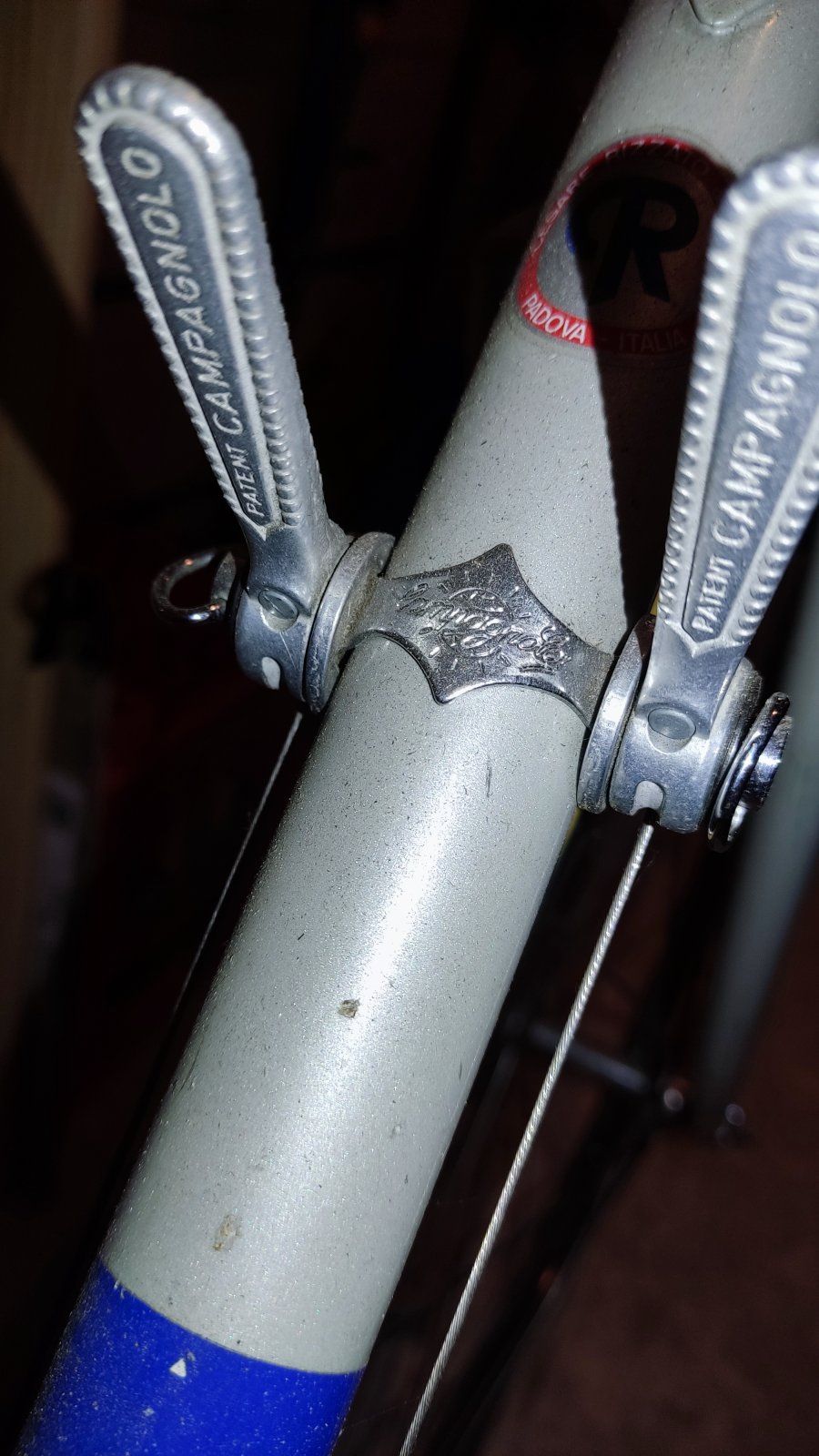

Hallo, da ich nach viel Recherche leider nicht die erhoffte Antwort gefunde habe, hoffe ich hier Hilfe zu finden.
Ich hab ein altes Atala, wahrscheinlich aus den 80ern, mit Campagnolo Rahmenschaltung. Es ist ein 7-fach Suntour Schraubkranz 14-28 und eine Ofmega R 2-fach Kurbel mit 52-42 Kettenblättern verbaut.
Da das Innenlager einen Schaden hat und der Freilauf nicht ordentlich funktioniert und auch das Laufrad - ist ein Mavic MA40 - irgendwie nicht so recht mittig steht, möchte ich gernde neue Laufräder, Kurbel, 8 oder 9-fach Kassette und neue Bremsen verbauen.
Weite im Hinterbau ist 130mm, also sollten aktuelle Laufräder passen. Würde hier den Satz von Shimano WH-R501 nehmen.
Kassette würde ich von Shimano CS-HG51-8 in 11-28 nehmen und als Kurbelgarnitur FC-RS400 (2-fach mit 34-50) mit dem Lager SM-BBR60 ITA.
Jetzt die Frage an die Profis. Kann ich das alles mit dem Campagnolo Schaltwerk und Werfer und der Rahmenachaltung verwenden?
Anbei sind nich ein paar Bilder um es zu präzisieren.
Ich hoffe es kann mir jemand helfen.
Vielen Dank

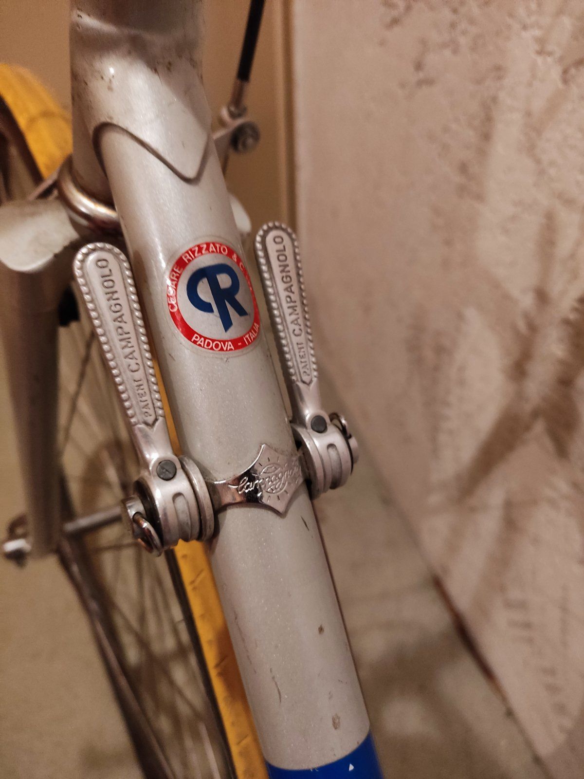

Heißt somit, ich müsste auch die komplette Schaltung neu machen. Und hab dann nur noch die Möglichkeit ein indiziertes Schaltwerk zu verbauen. Dann brauch ich auch die Bremshebel mit Schaltung, wenn die Rahmenschaltung leider wegfallen würde.
aber es gibt günstig von Sunrace (gibt es 8 oder 9 fach) und dazu passt ein günstiges Shimano Schaltwerk.
Ich hab Sunrace Rahmenschalthebel 7fach am Stadtrad und die funktionieren 1a
Unterrohr Reibungsschalter sollten eigentlich alle Umwerfer und Schaltwerke ausreichend bewegen können.
Ob allerdings der originale Umwerfer ein 34er KB sauber ansteuern kann erscheint mir fraglich.
Bei einem modernen Umwerfer für Compact ist wohl 28.6 mm mittlerweile tricky zu finden. Dürfte mit 28,6er Schelle und Anlötumwerfer aber noch findbar sein.
Schaltwerk sollte funzen, ob gut, das ist eine andere Frage

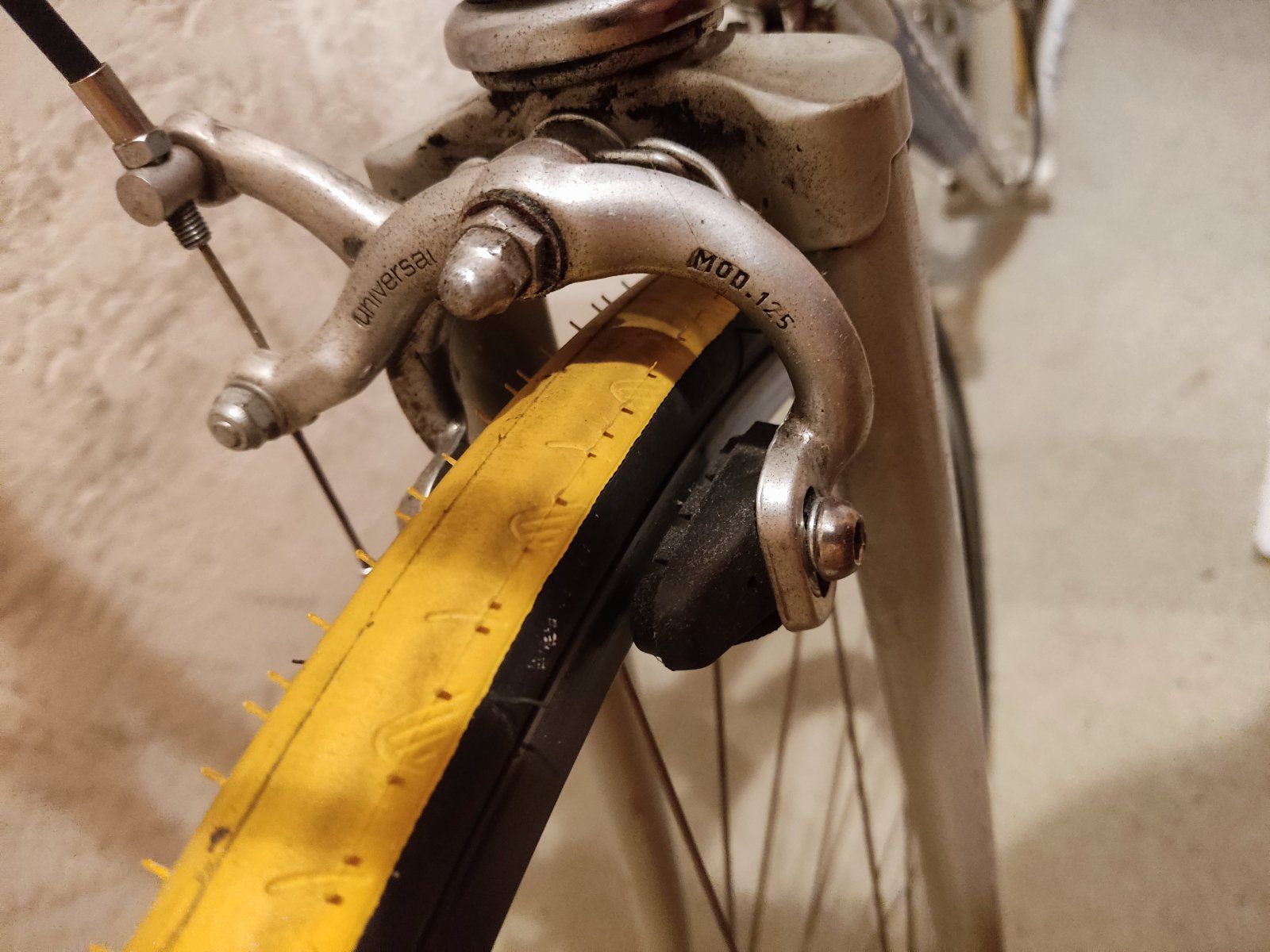

Auch die Bremsen dürften eher viel Handkraft erfordern und dafür nur geringe Performance bieten. Neue Bremskörper mit den alten Bremsgriffen dürften auch keine Wunder bewirken ....

Moderne Kabel und Koolstops und die Bremsen bremsen gut. Universal war gar keine schlechte Bremsenfirma.

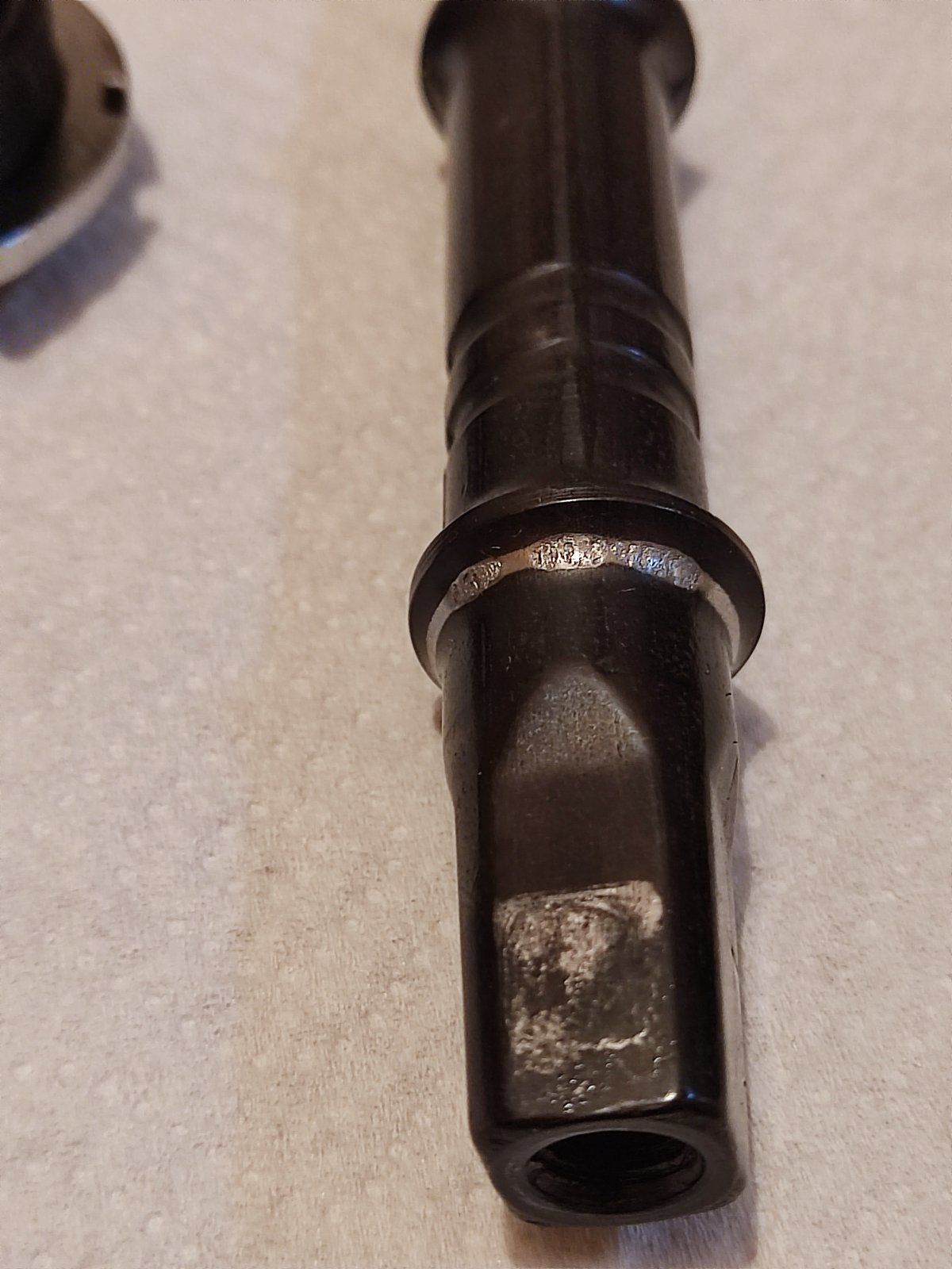

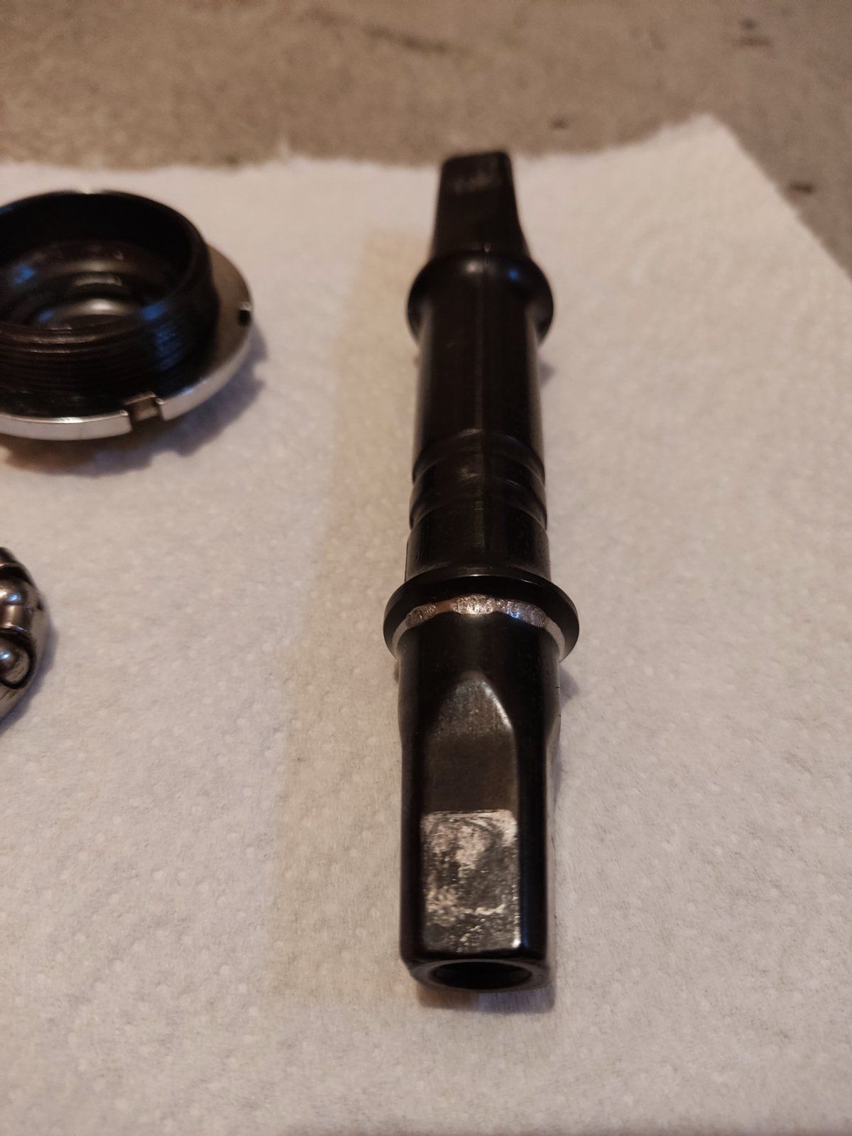

Anbei hab ich nich Fotos, von der Achse des Tretlagers, da es schon Macken hat. Könnt ihr mir sagen, ob das normal ist und nicht weiter stört wenn es gut gefettet ist.

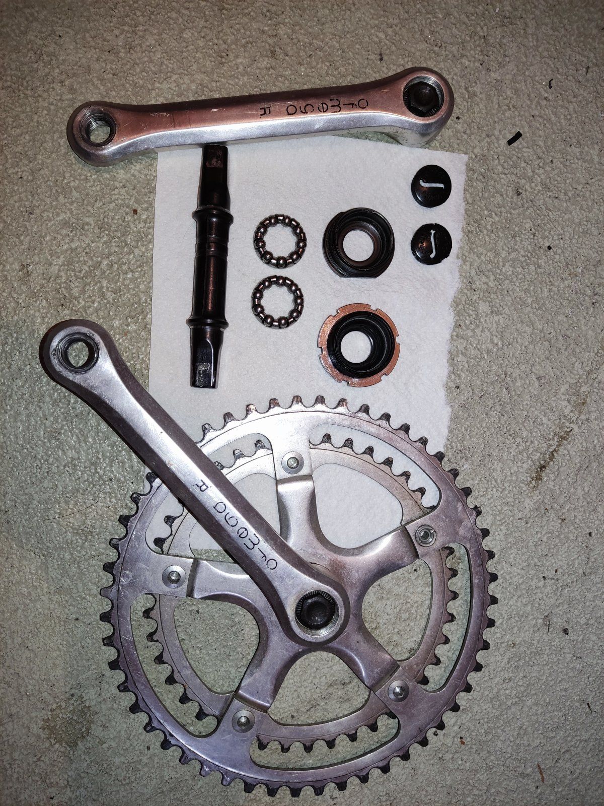

Ich hab dann auch noch ein paar Fotos vom Rad allgemein wie es jetzt aussieht mit der ausgebauten Tretkurbel.
Die Idee ist jetzt alles zu zerlegen putzen und neu zu fetten. Hoffe die Naben der Laufräder sind noch gut. Die Achse hinten ist jedenfalls leicht verbogen, das es nicht rund läuft. Mal schauen ob ich das zurück biegen kann. Die Naben dürften sicher etwas billiges sein.

Die Laufflächen der Innenlagerwelle sind verschlissen. Die defekten Stellen werden Pitting genannt.
Dreht sich noch, sollte aber besser ersetzt werden.

Die Laufflächen der Innenlagerwelle sind verschlissen. Die defekten Stellen werden Picking genannt.
Das nennt sich Pitting

Es gibt zwei unterschiedliche Vierkantnormen: ISO (Campagnolo u.a) und JIS (Shimano u.a.) Ofmega hatte damals vermutlich ISO, fast alles Aktuelles hat JIS....passt nicht bis schlecht.
Würde mit der Welle in der Hand zu alteingesessenen Händlern gehen, die haben sowas oft noch im Keller rumliegen (war ja Standardersatzteil). Und gleich neue Kugeln dazu, Kostet ja fast nix.
Schalen halten fast ewig, deine sehen auch gut aus.
