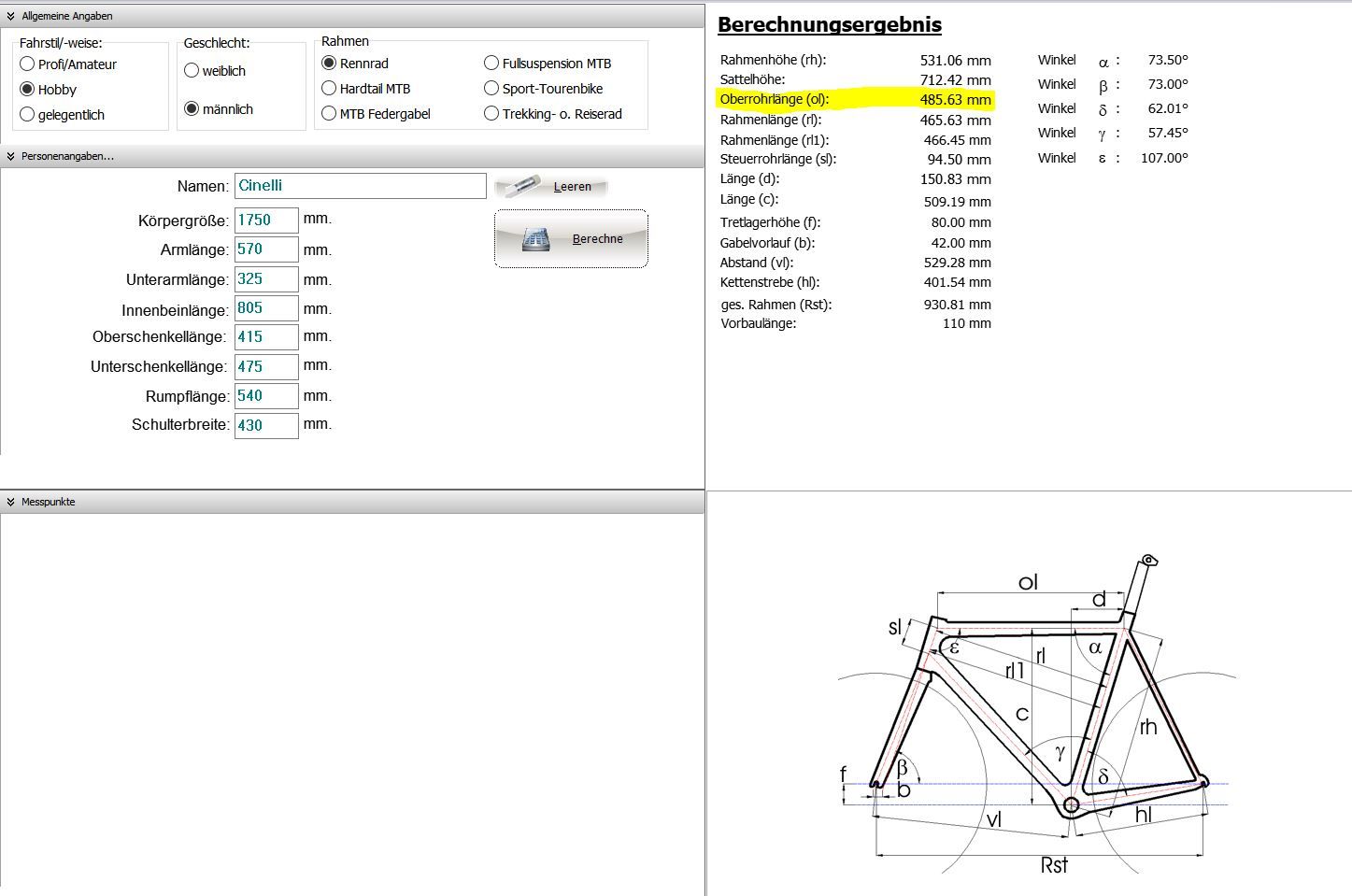

Ich habe mich schon vor einiger Zeit aufgrund der Designs und der Tradition in die Marke Cinelli verguckt ? und so ist meine Rahmenwahl auf das Cinelli XCR gefallen. Und genau hier fängt schon das Problem an...welchen Rahmen brauche ich? Mit meinem aktuellen Renner fahre ich einen 53er-Rahmen und komme damit auch ganz gut zurecht, aber die Rahmen fallen ja alle ein wenig anders aus.... Und so habe ich ein wenig recherchiert, u.a. auch hier Rahmengröße und Geometrie mal zusammengefasst, habe mir mal dort empfohlene Software (Rahme 4u) runtergeladen und folgendes Ergebis bekommen.
Meine Interpretation: Meine aktuelle Rahmengröße von 53 passt. Aber die Oberrohrlänge von 48,5 cm erscheint mir aber recht kurz. Cinelli konstruiert das Oberrohr (T) in Größe L mit 54cm. Mein aktueller Rahmen hat einer Oberrohrlänge von 52cm. Jetzt ist die Frage: Ist die Software nicht gut oder brauche ich tatsächlich so ein kurzes Oberrohr? Ich habe natürlich auch ein wenig mit der Software rumgespielt und - wie ich finde komischerweise - verändert sich die Oberrohrlänge nur bei Anpassung der Armlänge.
Wie ist eure Meinung dazu?

Also wenn Dir Dein aktueller Rahmen in der Grösse 53 passt, dann von dem einfach mal Oberrohrlänge und Steuerrohrlänge messen und/oder auch Stack und Reach ermitteln und dann schauen welche Rahmengrösse vom Cinelli XCR dazu passen wuerde.
Dieses Rumgespiele mit Softwareberechnungstools ist doch nur graue Theorie.

Mein Rad hat folgende Maße:
Steuerrohr: 120 mm
Oberrohr (T1): 525 mm (schon fast parallel zum Boden)
Wenn ich mir da so das Cinelli anschaue, so hätte die Größe S genau dieses Oberrohrmaß bei einem Steuerrohr von 104mm. Das hieße ja dann, dass die Rahmenhöhe deutlich (5 cm) kürzer ist als aktuell und dass ich dann entsprechend den Sattel deutlich weiter rausziehen müsste, um auf die selbe Höhe zu kommen. Ist diese Schlussfolgerung richtig?
Ich habe mittlerweile auch einfach mal beim Wingedstore einen Rahmen angefragt und die haben sich lediglich für meine Körpergröße und Innenbeinlänge interessiert...
Nach einem Termin beim Bikefitter und langem hin und her mit Cinelli ist mein Rahmen bestellt. Als Tipp für diejenigen, die einen XCR Rahmen von Cinelli mal bestellen wollen - die Standardvarianten sind sehr sportlich abgestimmt.
