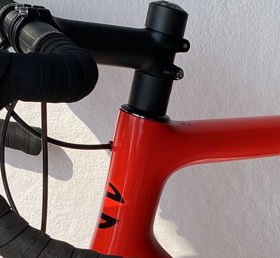

das Rad ist nun bei mir, habe allerdings das Gefühl das der Steuersatz nichtrichtig eingepresst ist....könnt ihr dazu was sagen ???
das ist aber auch ein ordentlicher Spacer-Turm rund um den Vorbau.
Ob das so im Sinne des Erfinders (Erbauers oder Herstellers) ist? Soll das so? Bei meinem Cannondale gehört laut Anleitung bei der Montage kein Spacer über den Vorbau.

Der Spacerturm soll noch angepasst werden nachdem ich die für mich richtige Höhe gefunden habe.
also sehe ich das richtig das es nicht unbedingt falsch ist wenn das Lager ein bisschen rausschaut so wie auf dem Bild von mir !?
kannte ich so noch nicht .....
Ein Steuersatz wird oben gar nicht eingepresst. Er besteht aus:
  • Außenring bzw. Lagerschale
  • Industrielager
  • Zentrierring.
Der äußere Ring wird in die entsprechende obere Aussparung in der Gabel gelegt und sollte bündig abschließen. Dann wird das Industrielager reingelegt, dieses dreht sich mit dem Lenker und sollte bündig mit der Außenschale sein. Dann kommt in die Mitte der Zentrierring, der hat eine Unterbrechung und ist nicht bündig, sondern schaut 1-2 mm raus. Bündig wird er erst durch das Anziehen der Schraube, die von der Schaftkappe in den Expander (compressor plug) geht, welcher im Gabelschaft sitzt. Diese presst den Zentrierring ins Lager und wird mit einem Inbusschlüssel angezogen, bis kein Spiel mehr im Lager ist (vorher Schrauben am Vorbau lockern).
Wenn wie bei dir der Außenring / Lagerschale oben rausschaut, passt er vom Durchmesser oder von der Höhe her nicht zur Gabel. Ich würde Vorbau und Spacer abnehmen und mal nachschauen. Wahrscheinlich hatte der Händler einfach keinen passenden Steuersatz da. Einen passenden Steuersatz zu googeln dürfte kein Problem sein.
Ferner: Falls du eine Vollcarbongabel (also eine ohne Aluschaft) hast, achte darauf, dass der Expander innen auf der gleichen Höhe sitzt wie außen die Klemmung des Vorbaus. Durch die Klemmung übst du Druck auf die Carbon-Wandung aus, die hat aber nur 2-3mm Wandstärke. Damit das nicht schiefgeht, muss der Expander von innen an der gleichen Stelle leicht gegen die Carbon-Wandung drücken.
Du hast momentan einen ungekürzten und sehr langen Gabelschaft. Kürze ihn erst, wenn du eine bequeme Sitzposition gefunden hast. Rein nach dem Foto würde ich sagen, 15mm sollten oben schon weg.
Nun gibt es immer wieder den Fall, dass Leute den Vorbau auf einem langen Gabelschaft ganz oben montieren (Spacerturm), aber der Expander in der Gabel tiefer sitzt (meist in der Mitte des Schafts). Das ist keine gute Idee, weil der Carbonschaft nur eine geringe Wandstärke hat und immense Kräfte darauf einwirken. Es kommt zum Nachgeben des Materials und zu einem Riss im oberen Bereich des Carbon-Schafts (dann unbedingt Gabelschaft entsprechend kürzen). Deswegen von der Höhe her immer den Expander an die Klemmung anpassen, das ist eine Sache von 10 Sekunden.

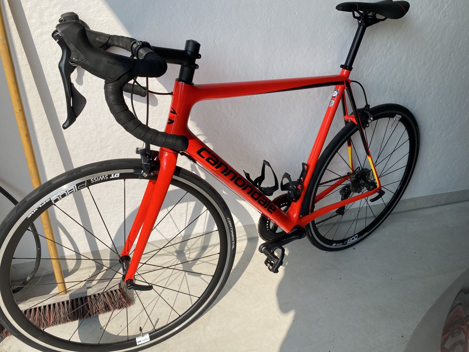

Um dem Thema einen Abschluss zu geben.....
das Rad hat letztendlich mit dem P1800 Spline LRS, der kompletten ULTEGRA Gruppe, Look Pedalen und Flaschenhaltern 2150€ gekostet.
Der Händler hat gestern nochmal eine neue Kette montiert (da die alte zu kurz war) und den Steuersatz richtig montiert...jetzt passt alles !
Danke für die teilweise sehr hilfreichen Antworten !
