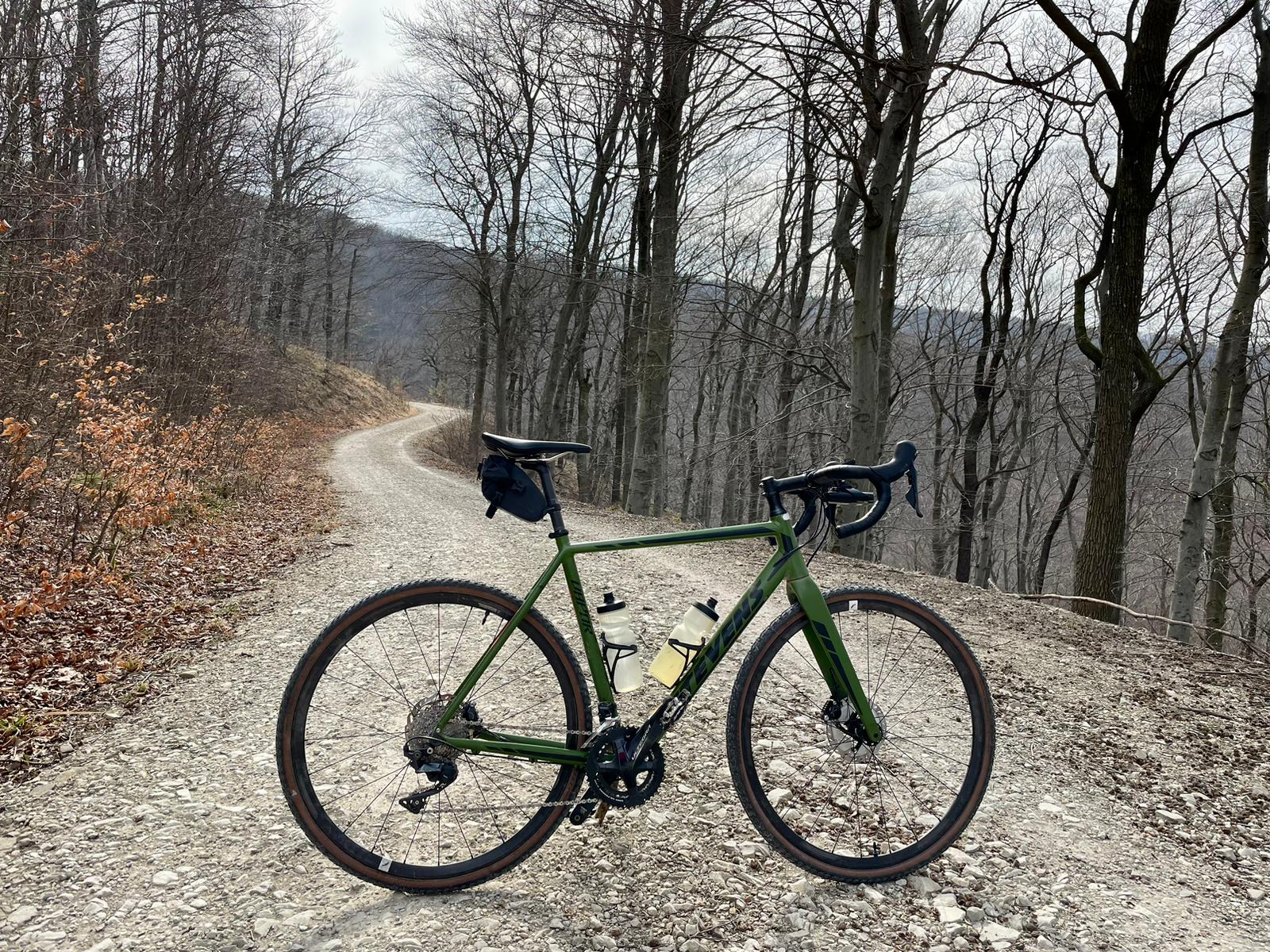

Ich möchte meine etwas in die Jahre gekommenen Fulcrum Racing 600 DB upgraden. Der neue LRS sollte aus Alu sein, halbwegs leicht und robust.
Ich hab ein Stevens Vapor von 2019 und fahre meist eher sportliche Touren mit viel Höhenmetern auf Forstwegen bis hin zu leichten MTB Trails (also nichts mit irgendwelchen größeren Drops) - ab und zu aber auch Bikepacking, daher sollte das erlaubte Maximalgewicht schon jenseits der 110kg sein. Ich fahre meist 35er Pirelli Gravel M - bei 40mm kann's leider schon passieren, dass bei Schlamm und Schnee vorne die Gabel zu schmal ist (Lack ist an einer Stelle schon runter bis aufs Carbon).
Momentan schwanke ich ein wenig zwischen DT Swiss CR 1400 DICUT und DT Swiss GR 1600 Spline - nicht zuletzt wegen des hohen Maximalgewichts und der ziemlich guten Verfügbarkeit von Ersatzteilen wie Freiläufe etc. Hat hier jemand Erfahrungen mit den Laufrädern? Und gibt's evtl. Alternativen die ich übersehen hab?

Hab jetzt nach einigem überlegen die DT Swiss CR 1400 bestellt. Werde berichten wie sie sich bei den ersten Einsätzen schlagen, vllt hilft's ja einem anderen Unentschlossenen.
Fahren ein die sich super, Tubeless war auch sehr easy mit den Pirelli. War beim lokalen Werkstatt und habe überprüfen lassen ob die Speichenspannung passt ist, an der Front war alles okay.
Aber: sobald etwas Dreck zwischen den Speichen am Hinterrad ist knarzt sehr laut. Auf der Straße hört man es ganz gut, auf Schotter glücklicherweise weniger. Bin also etwas zwiegespalten...

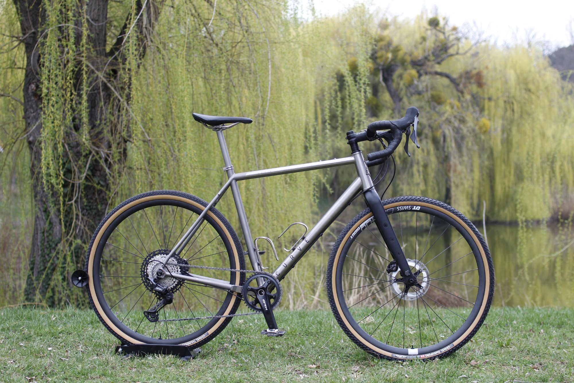

Knacksen immer noch ein wenig. Ich hab gelernt damit zu leben. Fahren tun sie ja einwandfrei, mittlerweile sogar mit einem anderen Freilauf (Microspline) am neuen Gravel.
Die hintere Felge musste leider nach einem etwas intensiveren Kontakt mit einem Nagel getauscht werden. Sind wie zuvor die RR 481, allerdings ohne das "CR 1400" Branding.
