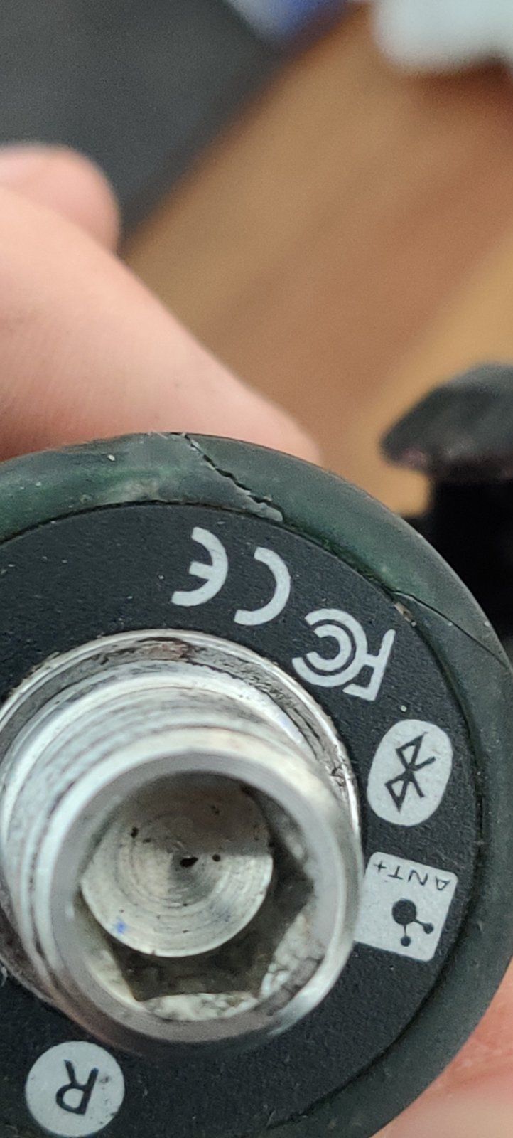

Aufpassen wo man fährt mit den Assiomas. Ich muss wohl irgendwo einen Stein oder einen Ast abgekriegt haben, hab den "Unfall" an sich nicht mitgekriegt.
