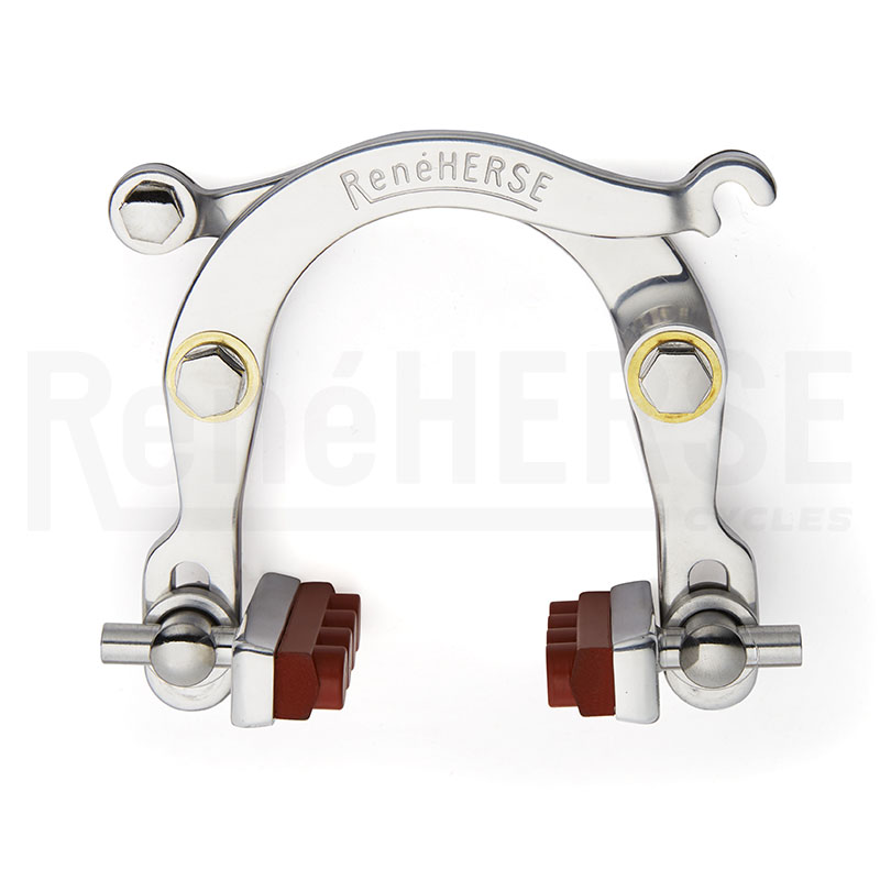

Rene Herse

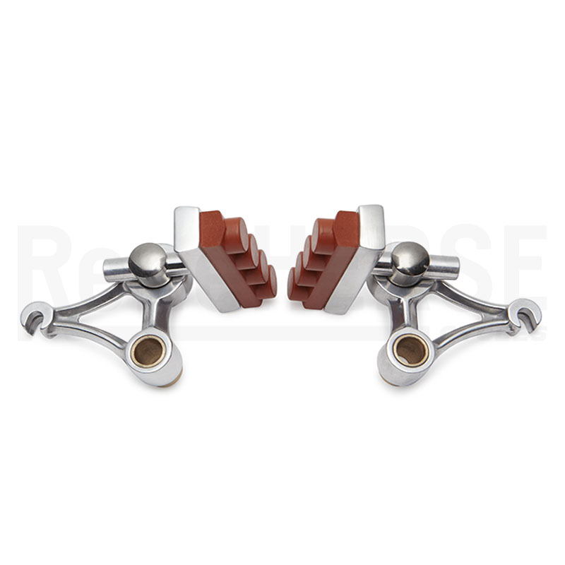

Rene Herse Cantilever

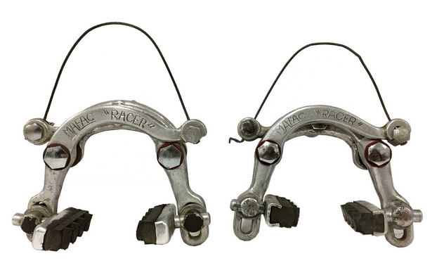

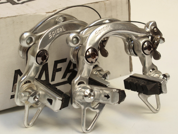

Racer - unbehandelte Oberfläche, Querzug einstellbar, mittleres Bremsmaß (bis ca. 57 mm), also für 28" mit Schutzblechen und Reifen bis 30 mm. Viele Kleinteile einzeln und auch als Repro erhältlich.

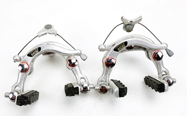

Competition - gleiche Geometrie, aber feste Querzüge mit speziellen Nippeln (Thema Ersatzteilversorgung), Oberfläche eloxiert.
GT - letzte, total überarbeitete Ausführung, gleiche Geometrie, Zugentlastung, Oberfläche eloxiert. Ich habe die noch nie im Original gesehen.

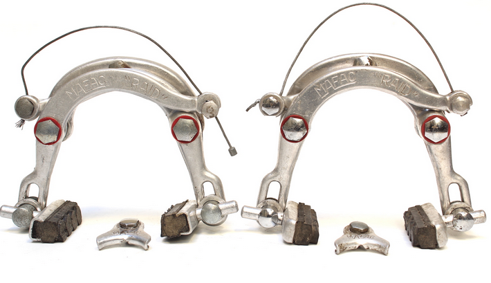

Raid - Ausführung identisch Racer (inkl. Kleinteile und somit Ersatzteilversorgung), aber längeres Bremsmaß und breiterer Bolzenabstand (die berühmten Baguetteträger lassen sich hier nicht montieren). Hiermit kann man ein 700C-Rad auf 650B konvertieren. Nicht so häufig anzutreffen und deswegen preislich idR höher als Racer, aber trotzdem meistens wesentlich günstiger als die Nachbauten von Herse, Dia Compe und Grand Bois.

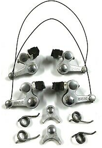

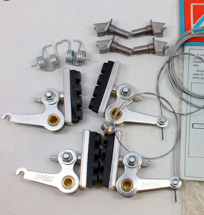

Criterium - für alle Arten Rahmen, vor allem beim QFE sehr lange DER Standard. Nicht so selten, preislich hab ich schon alles gesehen, von günstig bis superteuer, je nachdem, wie umfangreich das Paket war, der Zustand und auch die Ambitionen der Verkäufer.
Dafür waren die frühen QFE-Rahmen gebaut, bei denen wir uns heute mit den engstehenden Sockeln herumärgern. Natürlich gabs auch CLB und Weinmann, aber die sind seltener.
Tandem - andere Bremskörper mit längeren Hebelarmen. Die sind wirklich selten und oft auch sehr teuer.

Mafac hatte 2 Modelle Cantibremsen:
Criterium - für alle Arten Rahmen, vor allem beim QFE sehr lange DER Standard. Nicht so selten, preislich hab ich schon allesgesehen, von günstig bis superteuer, je nachdem, wie umfangreich das Paket war, der Zustand und auch die Ambitionen der Verkäufer.
