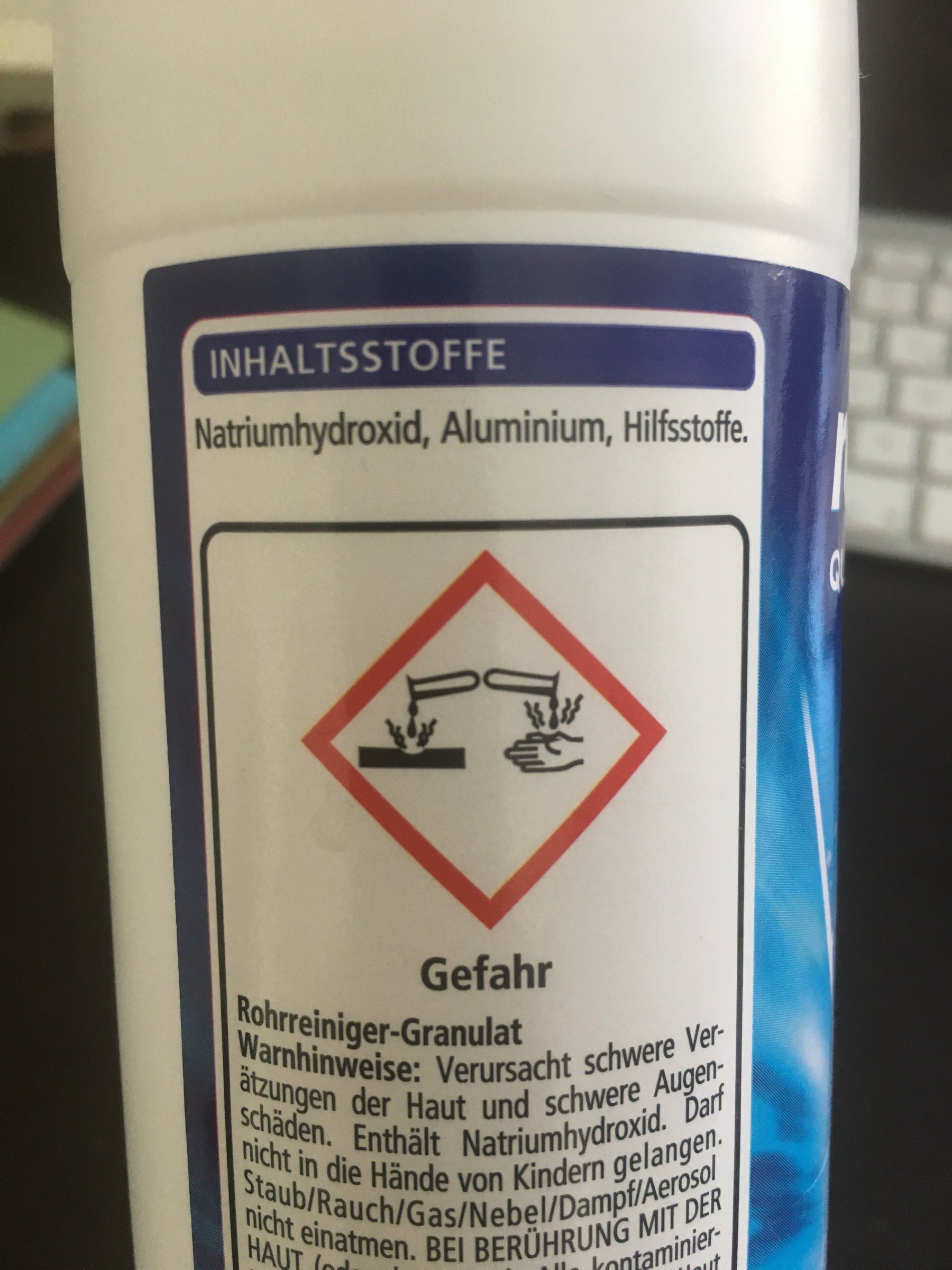

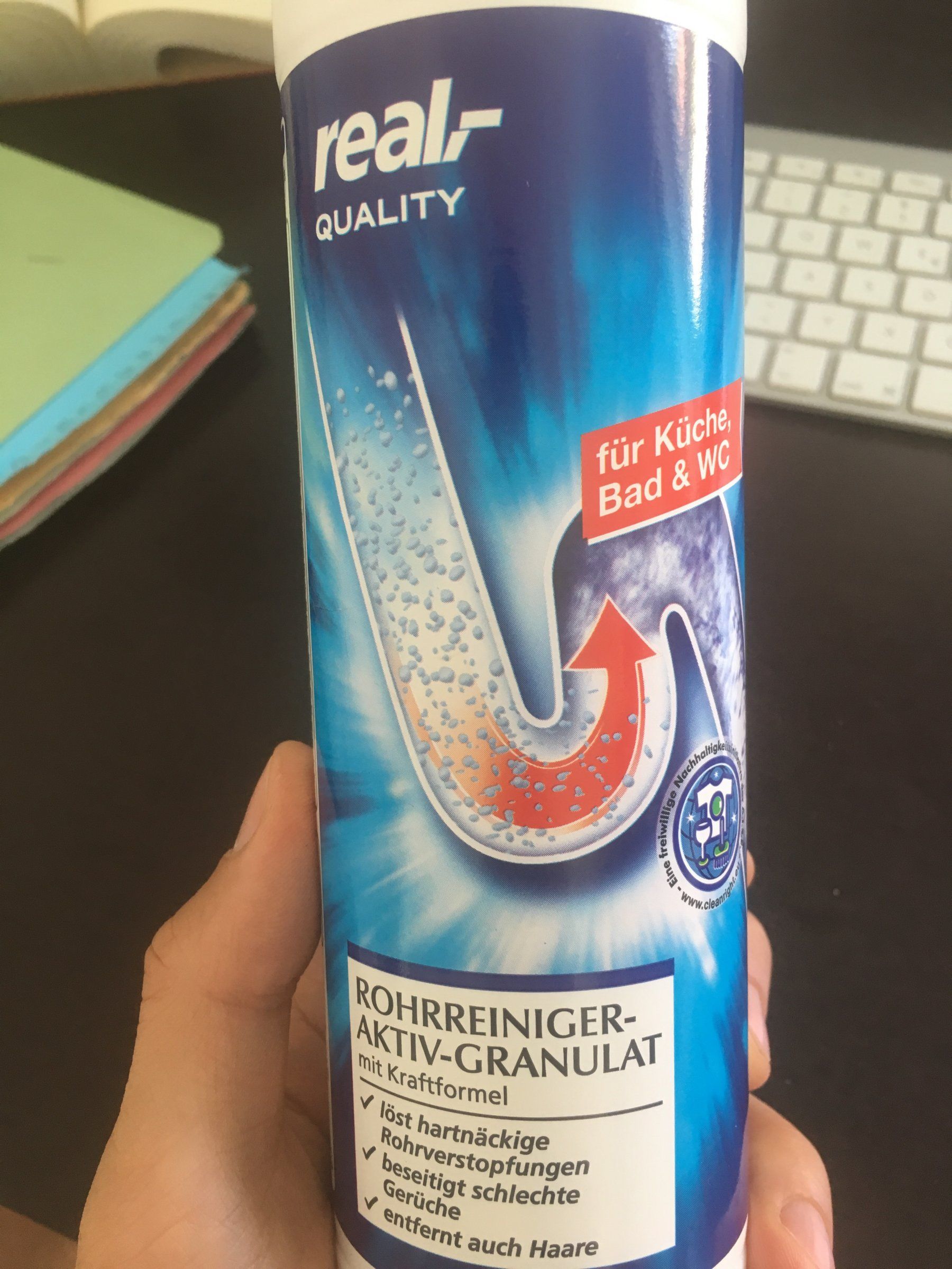

Hat jemand Erfahrung mit diesem Granulat? Ist es fürs enteloxieren gut/schlecht, dass da noch Aluminium ins Granulat gemischt ist?

Wird funktionieren denk ich, aber nimm statt dessen doch lieber gleich Ätznatron, da ist nur drin was gebraucht wird, kostet nicht die Welt und es lässt sich reproduzierbar dosieren.
Ich hab mal 5kg im Raiffeisenmarkt gekauft für ca.15€, die Bauern desinfizieren ihre Ställe gern damit.
Ist aber schon länger her und vermutlich in so großen Gebinden nicht mehr erlaubt zu verkaufen.
Schön vorsichtig damit, nie wasser in das Granulat, immer Granulat ins Wasser, Schutzbrille und Handschuhe tragen.
Das ätzt fieser als jede Säure, – nacher neutralisieren mit Essig
Mit Wasser in das Rohrreiniger-Granulat kann man eine Wasserstoffbombe bauen. Die ist zwar nicht thermonuklear, ohne geeignete Zündapparatur noch nichtmal thermo, aber trotzdem fies genug.
Natronlauge vernichtet wie alle starken Basen durch Verseifung die schützende Fettschicht der Haut und macht das darunter liegende Gewebe leichter angreifbar. Das Resultat sind nässende, schwer heilende Wunden. Richtig fies ist das bei Schleimhäuten, bei den Augen droht Erblindung. Selbst Schwefelsäure ist relativ harmlos dagegen - jedenfalls wenn die schnell genug abgespült wird.
Das gilt latürnich auch für die technische Verwendung als Rohrreiniger. Auch wenn da verschwurbelt nur was von "Aktiv-Reiniger" und "Kraft-Formel" verharmlost wird. Die Schutzhinweise sind absolut ernst zu nehmen.
PS: Eine starke Base ist auch Salmiakgeist/Ammoniakwasser, das bei fest sitzenden Vorbauten oder Sattelstützen empfohlen wird. Auch starke Sodalösung ist schon ausreichend fies.
Ja da planschen einig in Unwissenheit mit diesem Teufelszeug
Angemischt wird das Zeug nicht,nach dem Motto .Wasser in die Lauge dann passiert das ungeheure
Also erst H2O und dann in kleinen Dosen Rohrreiniger dazu gebrn

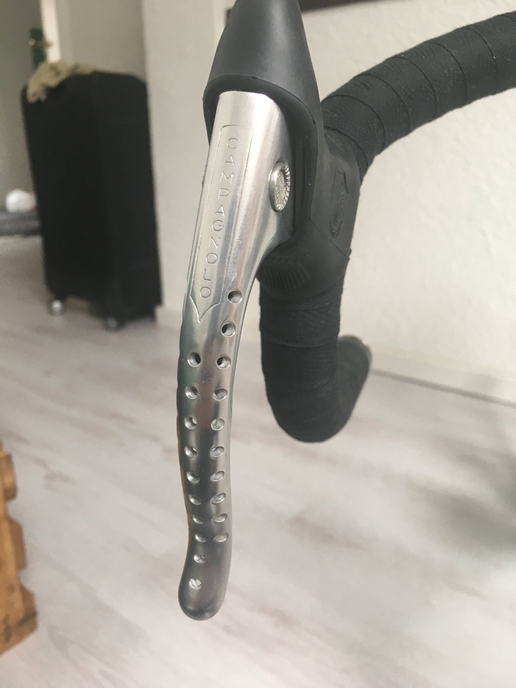

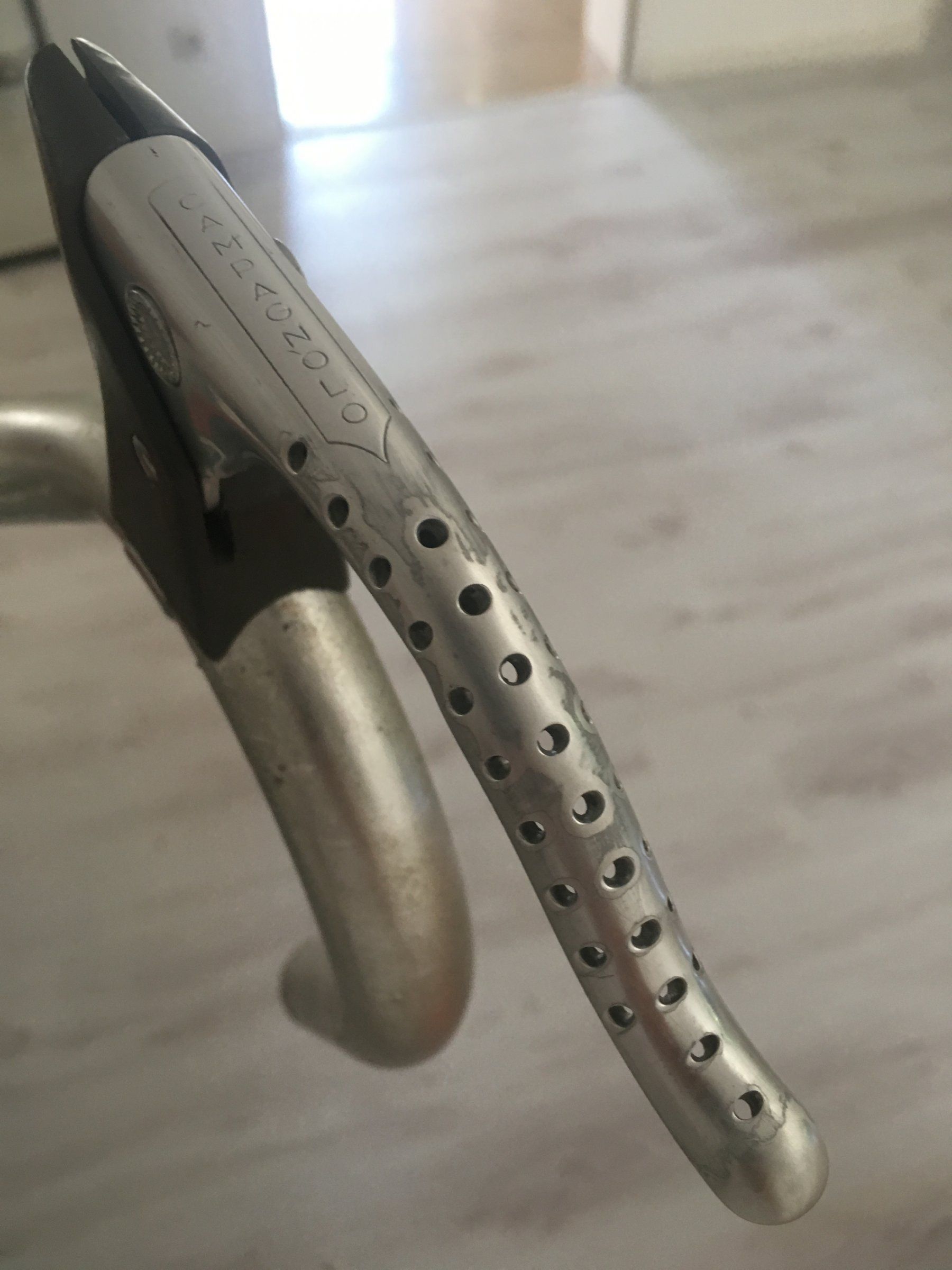

Vielen Dank, habe es überlebt und das Ergebnis ist absolut zufriedenstellend. Habe sogar die matte Oberfläche der Bremshebel behalten können, da ich nicht ganz fein geschliffen und nicht ganz so verrückt poliert habe. Ging mir nur darum starke Kratzer zu entfernen.

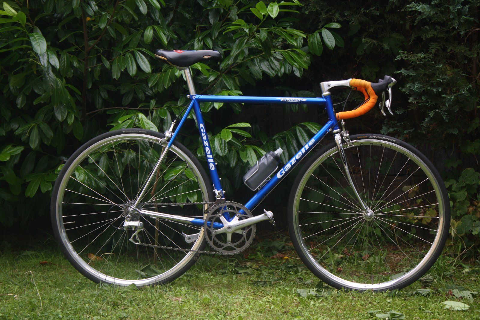

Hast du davon eigentlich Bilder? Welches Rad war das noch gleich. Ich glaube, ich fand den Vorbau ganz passend dazu...
Da war es noch ein Zwischenstand, Testmontage und nur bis 800 geschliffen:
Mittlerweile glänzt es noch ne Ecke mehr. :)
Edit: Das olle Lenkerband ist mittlerweile runter und ein etwas kräftigeres Orange ist and Rad gekommen.

Dann sieh mal zu, dass du ordentliche Bilder vom Endergebnis machst und zeigst! Der Vorbau sieht für einen Ahead-Vorbau echt dezent aus!
