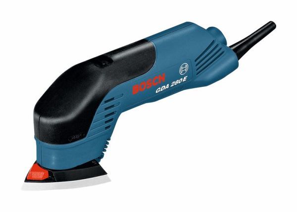

Ich wollte mir für Holzarbeiten einen Deltaschhleifer zulegen.
Weiß jemand, ob sowas auch zum polieren benutzt werden kann? Ich stelle immer wieder fest, dass man mit den runden Schleif- und Polierscheiben nicht überall hinkommt.
So einen hab ich von Bosch in grün, mit 3 Stufen. Das ist mehr oder weniger Spielkram, der Abtrag ist sehr bescheiden, aber natürlich praktisch in engen Winkeln. Zum Polieren könnte man ihn nehmen, gibt es denn entsprechende Aufsätze dafür?

Polierzubehör kenne ich dafür nicht und auch in der Bucht ist nix zu finden. Vielleicht mußt Du die feinsten Schleifdreiecke mit Schaffellstücken bekleben?
Mit Sisal u Baumwoll Scheiben in verschiedenen grössen kommt man in jede Ecke
Eine gewisse Rotationsgeschwindigkeit spielt auch eine rolle beim polieren
Es gibt anscheinend verschiedene Aufsätze wie Polierfilze und -vliese und Reinigungsvliese.

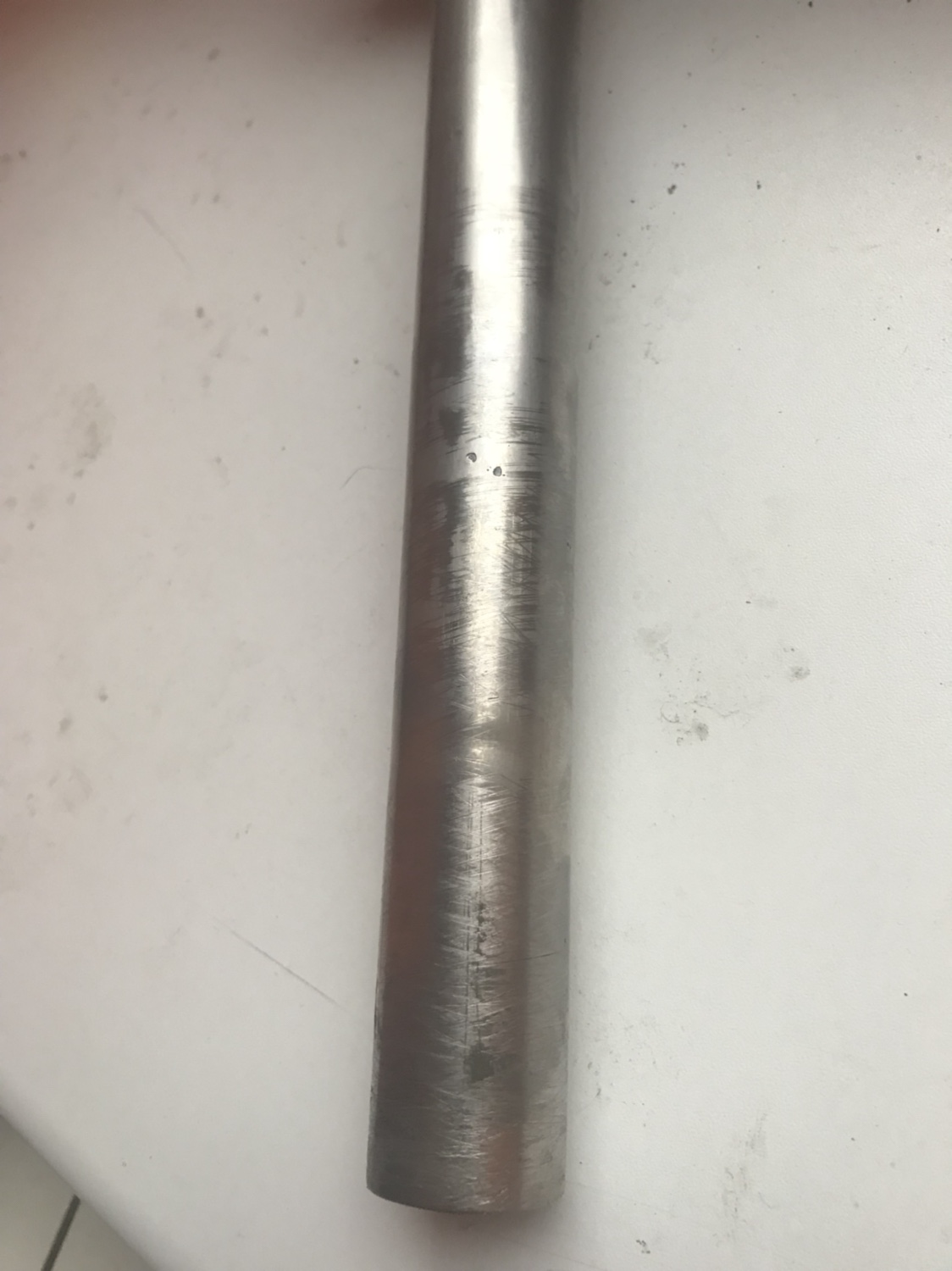

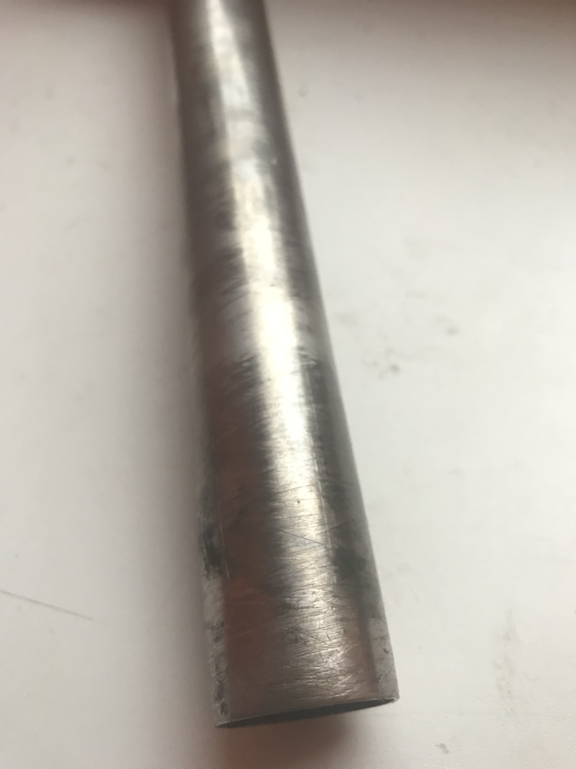

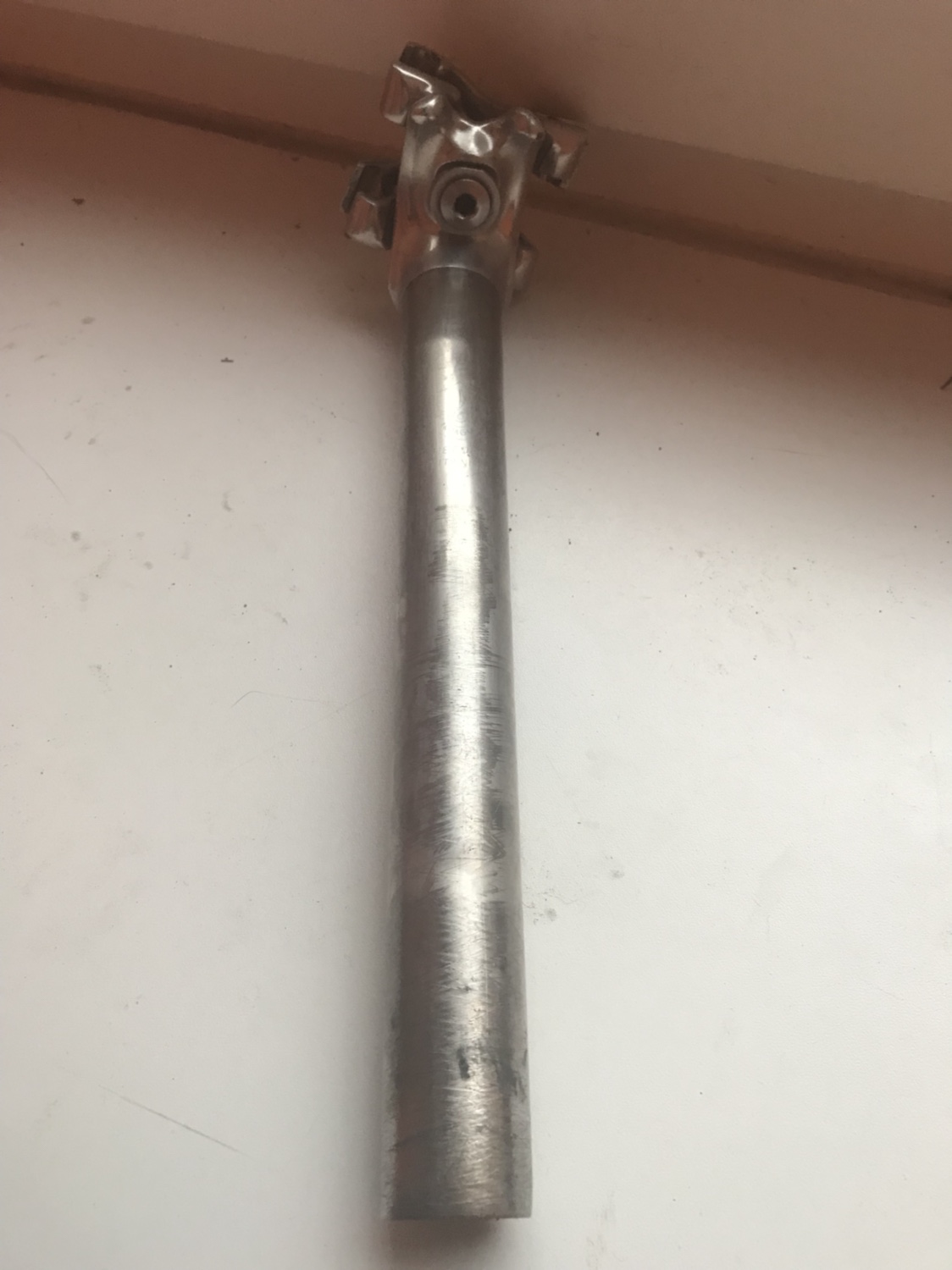

Ich habs zwar irgendwie vermaselt ein ordentliches nachher-Bild zu machen, aber nichtsdestotrotz hier meine Arbeit :)
Der Vorbau ist billiger Aluguss und war, wie ich iterativ rausgefunden habe, weder eloxiert, noch lackiert, sondern pulverbeschichtet...:mad:
Also gings mit der topfbürste los und anschließend wurde mit der filzscheibe poliert.
vorher (ja er war neu):
mittendrin:
danach:
Also auf dem Foto sieht es echt so aus, als hättest du den Vorbau mit der ganz groben Raspel gepellt....:eek:
Das Polier-Ergebnis sieht dann wiederum wieder sehr ordentlich aus.
Ich frag mich wie du die ganzen groben Riefen da wieder rausbekommen hast, oder täuscht das Foto?
Das Foto täuscht leider nicht...nach der Behandlung mit der Topfbürste sah der Vorbau wirklich übel aus... Dass die Filzscheibe mit dem braunen Riegel das so glättet, hätte ich auch nicht gedacht.
