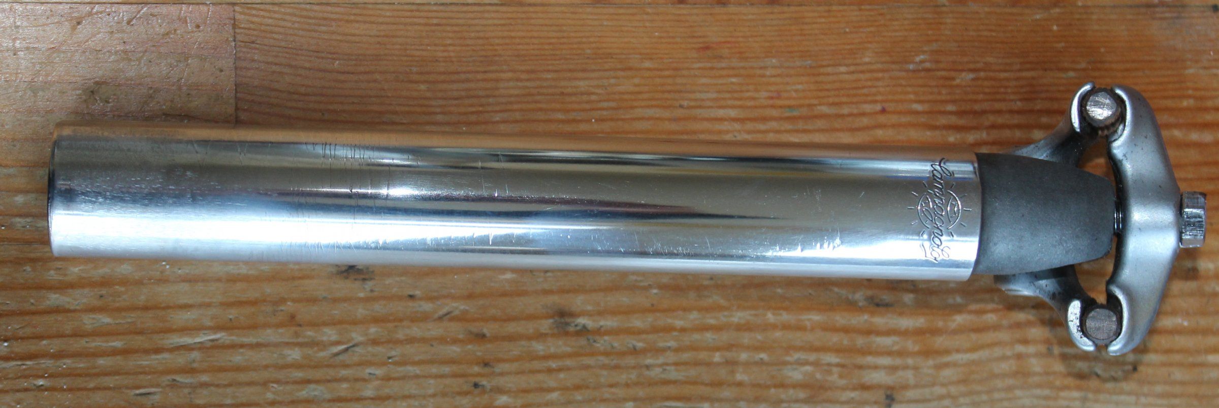

Campagnolo hat so sanfte Logos auf ihren Teilen. Wie poliert man denn die Teile, ohne große Kratzer, wenn die Logos nicht Schaden nehmen sollen? Dann nur so Sachen wie Neverdull?
VG
Stephan

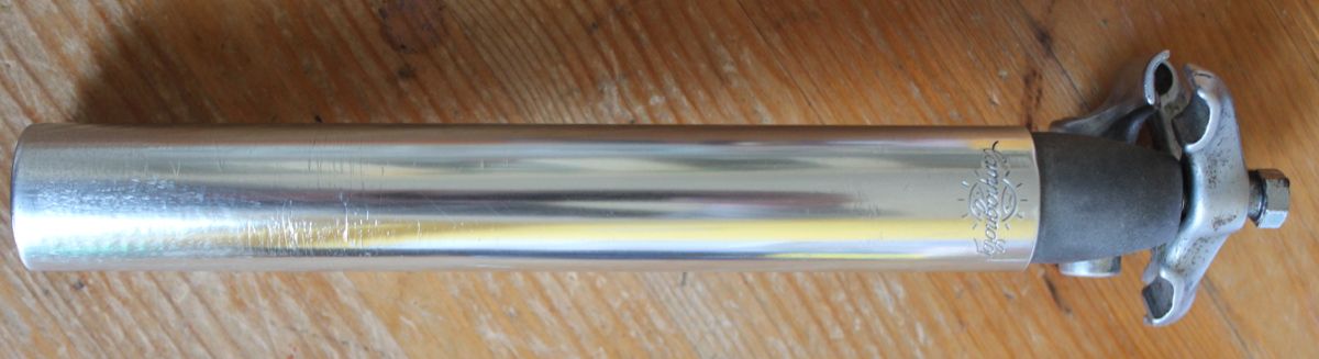

Ich hab bei einer Campa Sattelstütze mit gelasertem Logo keine Probleme mit 6000er Schleifpapier (nass) und dem anschließendem Autosol und NevrDull Finish gehabt. Die Polierorgie hat das Logo perfekt überstanden. Auf die grobkörnigen Hämmer hab ich jedoch im Logobereich bewusst verzichtet. ;)
Edit: Bild addiert.
6000er nass ist ja fast schon eher streicheln als polieren. Da passiert dem Logo eigentlich nix. Wenn das Teil arg verkratzt ist und man vor dem Polieren schleifen muss/will, dann haben die Logos allerdings ausgedient. Da exakt drumrumzuschleifen ist kaum machbar und sieht hinterher auch nich aus. @Profiamateur hatte dazu hier in diesem Thread schonmal was gepostet.

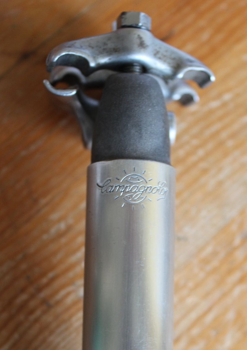

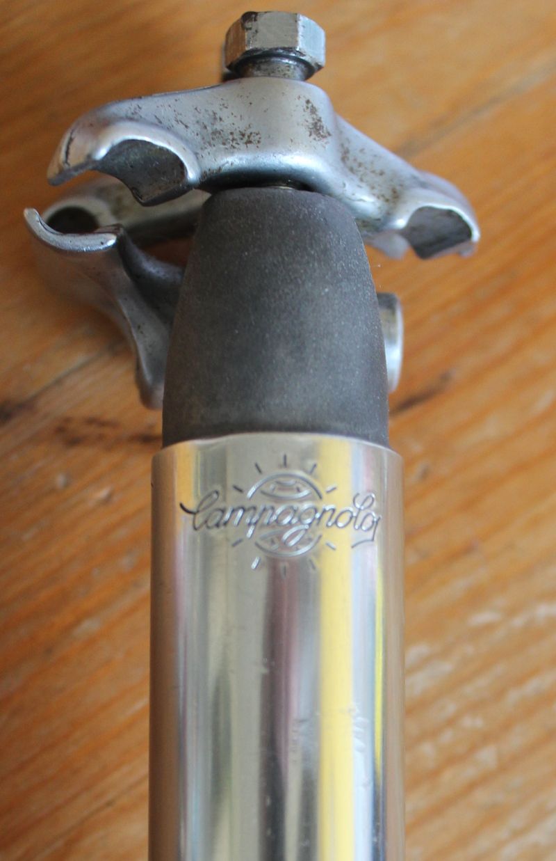

Im Vorher-Nachher ging's um das magische, legendenumwobene Mirlon und ich hatte vorgenannte Frage. Ich war heute bei "Action" und da hatte ich zufällig diese Schleifpads entdeckt:
Körnungen stehen da leider nicht drauf, ich habe dann die Campa-Stütze, die ich mal poliert hatte mit dem feinsten Pad bearbeitet.
Vorher:
Nachher
Anschließend wieder poliert :confused: und die Stahlwolle angewendet (Mako 000) mit folgendem Ergebnis:
Wie man sieht, bringt die Stahlwolle kaum etwas, die Schleifpads schon.
Wahrscheinlich wird das Ergebnis mit den Schleifpads noch etwas besser, wenn man der Empfehlung vom @Profiamateur folgt, und die 1500er Körnung verwendet. Bei meinem Pad weiß ich die Körnung nicht, schätze aber, daß die etwas grober ist.
Ja, das erkennst Du auch daran, das es danach etwas mattiert aussieht.
Deine Stütze war ja schon gut poliert, der nächste Schritt wäre dann Autosol und Never Dull gewesen.
Die Schleifpads sind eher fürs Grobe, also um Kratzer und Riefen zu entfernen.
:D
Ja, darum ging es mir ja auch; um das Mattieren nach dem Polieren :)
Mir war nicht klar, ob ich Pads für das Mattieren brauche oder ob das auch mit der Stahlwolle geht, darum der Versuch oben

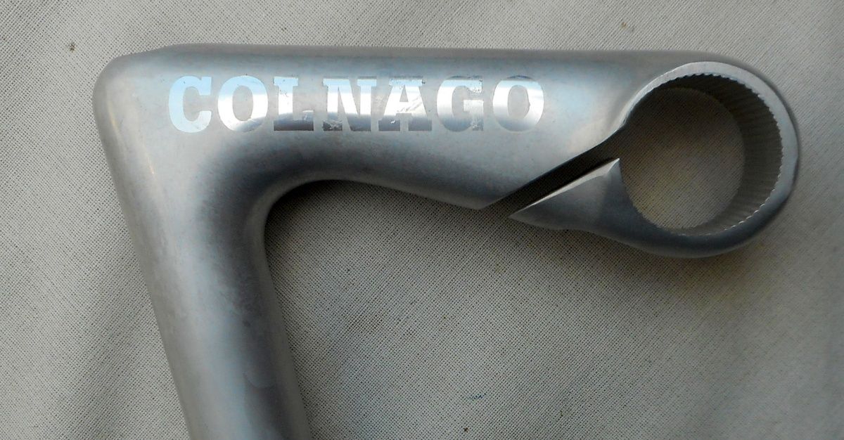

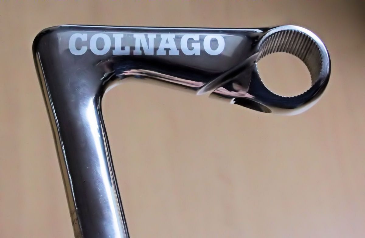

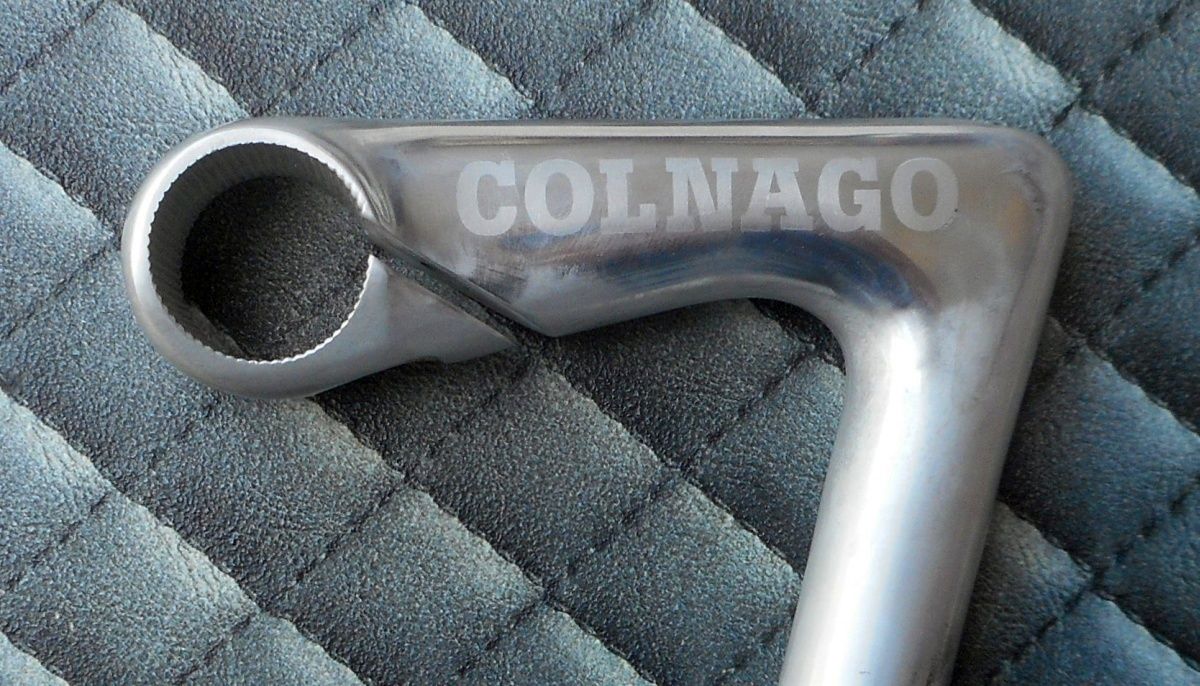

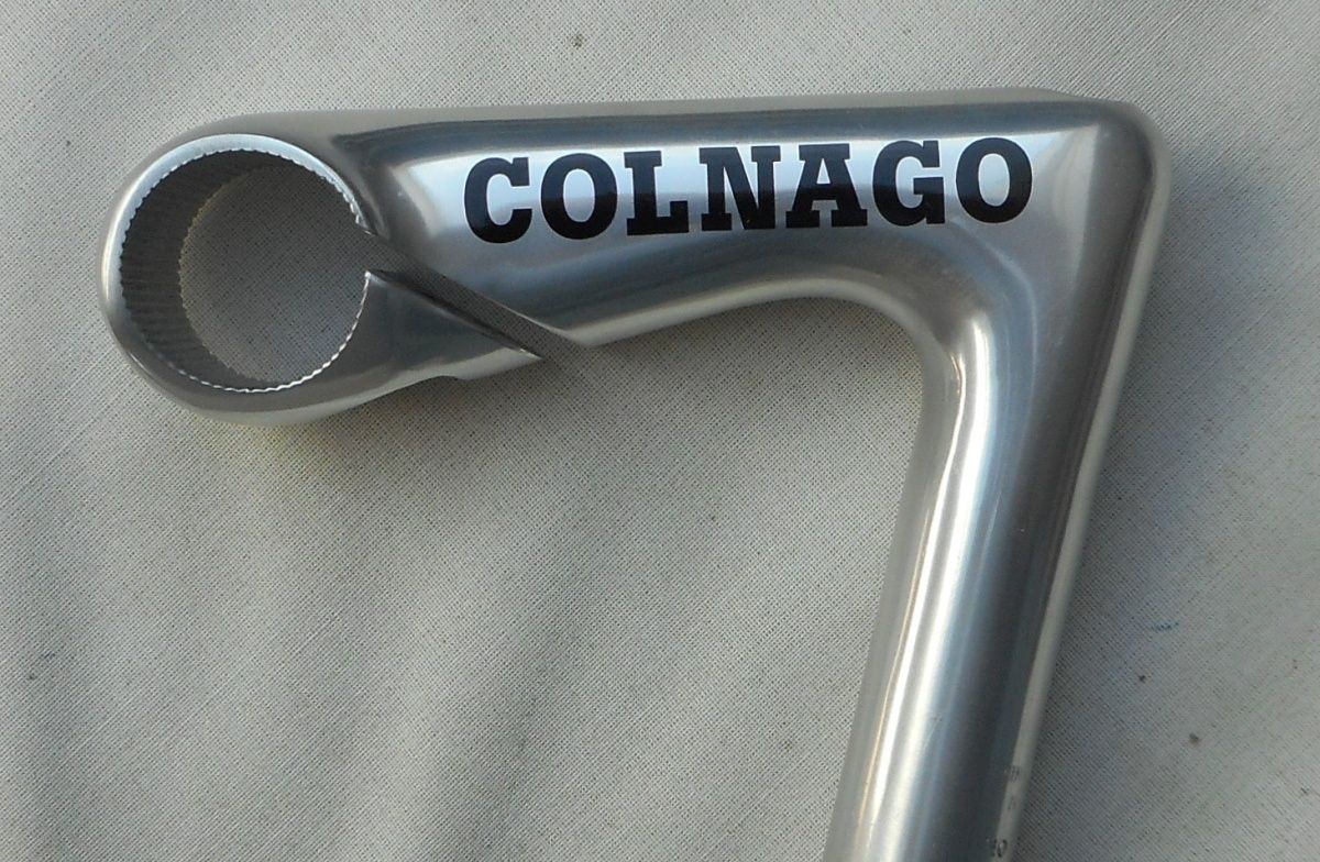

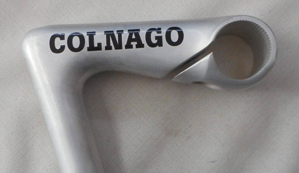

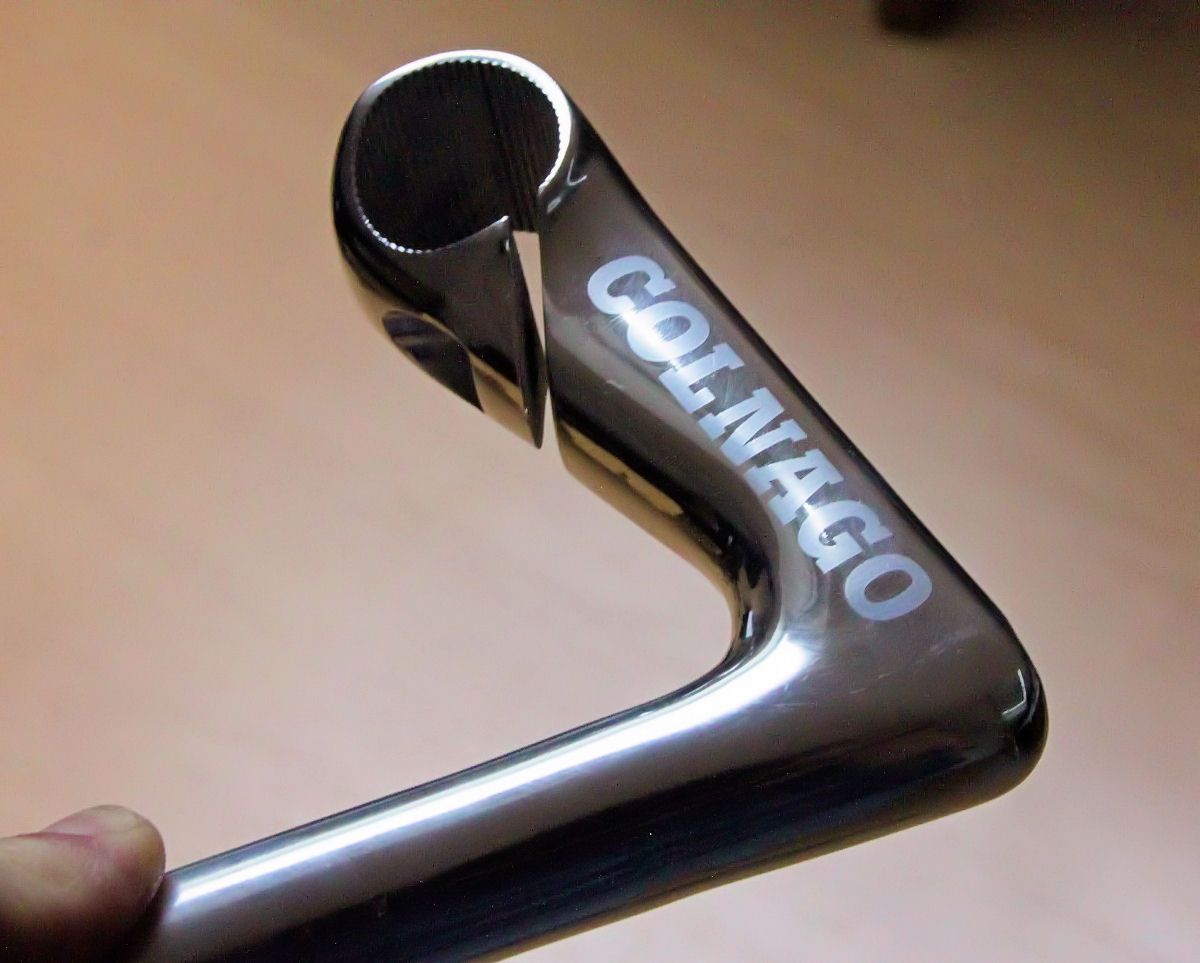

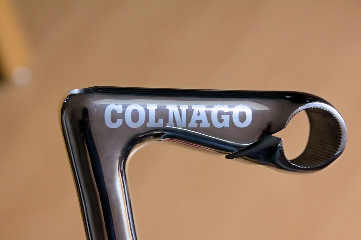

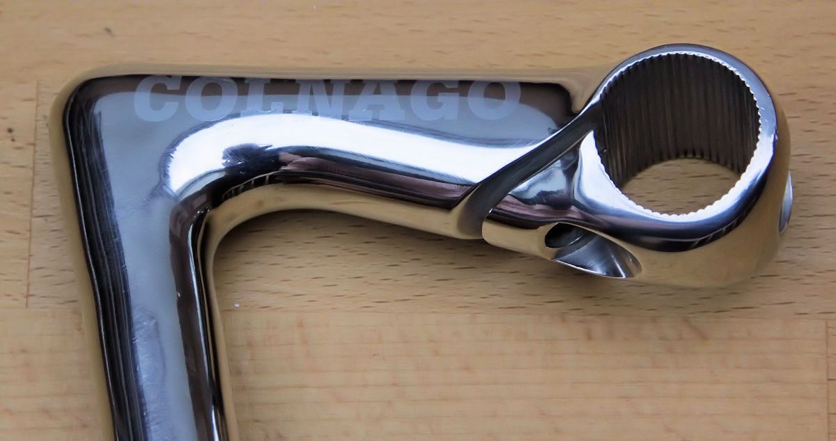

So, ich hab mal wieder war probiert:
Ich wollt' einen Vorbau polieren, aber etwas Eloxal als Schrift stehenlassen...
Abgeklebt
Eloxal weggeätzt mit Rohrreiniger
Anhang anzeigen 502701 Anhang anzeigen 502702
dann polieren...
...und das Ergebnis
Schön dezent, nicht so knallig wie ein Panto und doch elegant, find ich jedenfalls.
Exzellent! Gefällt mir richtig gut! Was für Aufkleber haste dafür genutzt? Und wie hast du vermieden, das Eloxal beim polieren nicht zu beschädigen? Welche Mittel etc.
Das wäre klasse, wenn du ein kleines Tutorial machen könntest. Genau so was würde ich gern an meinem Colnago Super Thron Rad auch haben. Tolle Arbeit, mein Respekt für das Ergebnis!

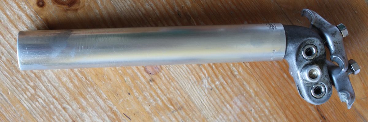

Vorher:
Nachher

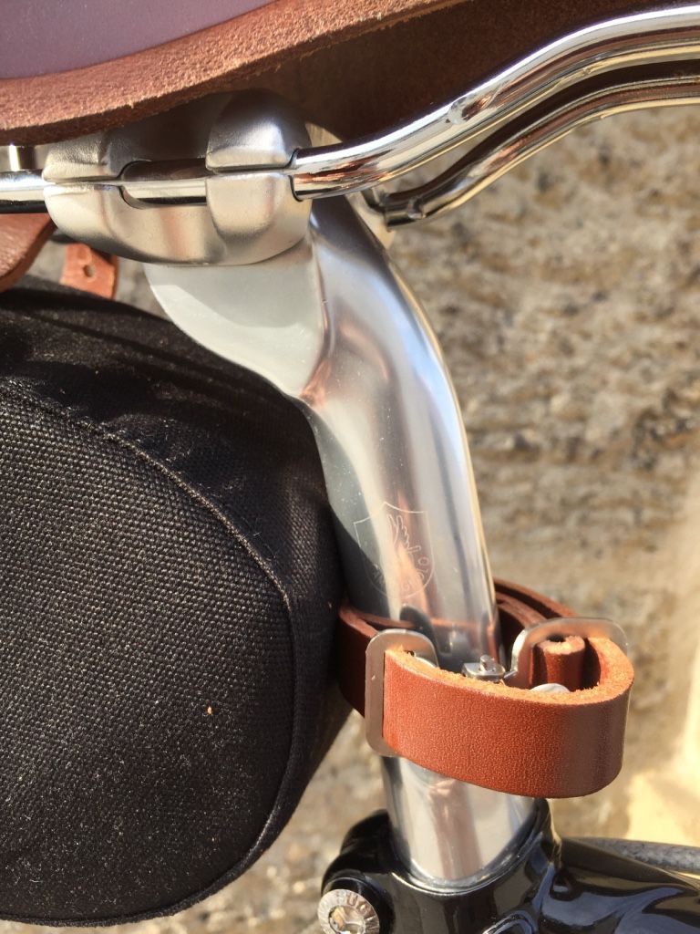

Die Sattelrailführungen der 2-bolt bekommst du dann mit ako-pads wieder perfekt sauber, ohne die Optik zu verändern:
Das ist kein großes Geheimnis:
Die Klebebuchstaben sind von klebefisch.de und das Eloxal geht beim Polieren nicht so schnell runter (das weiß jeder, der's schon mal versucht hat :D).
Schleifen mußte ich bei dem Vorbau nix, der ist unterm Eloxal asch richtig glatt:
Und poliert hab ich ganz einfach mit 'ner Filzscheibe an der Bohrmaschine und zum Schluss mit nevr dull.
feddisch.
feddisch.
Danke, was hast du als Poliermittel genutzt?
