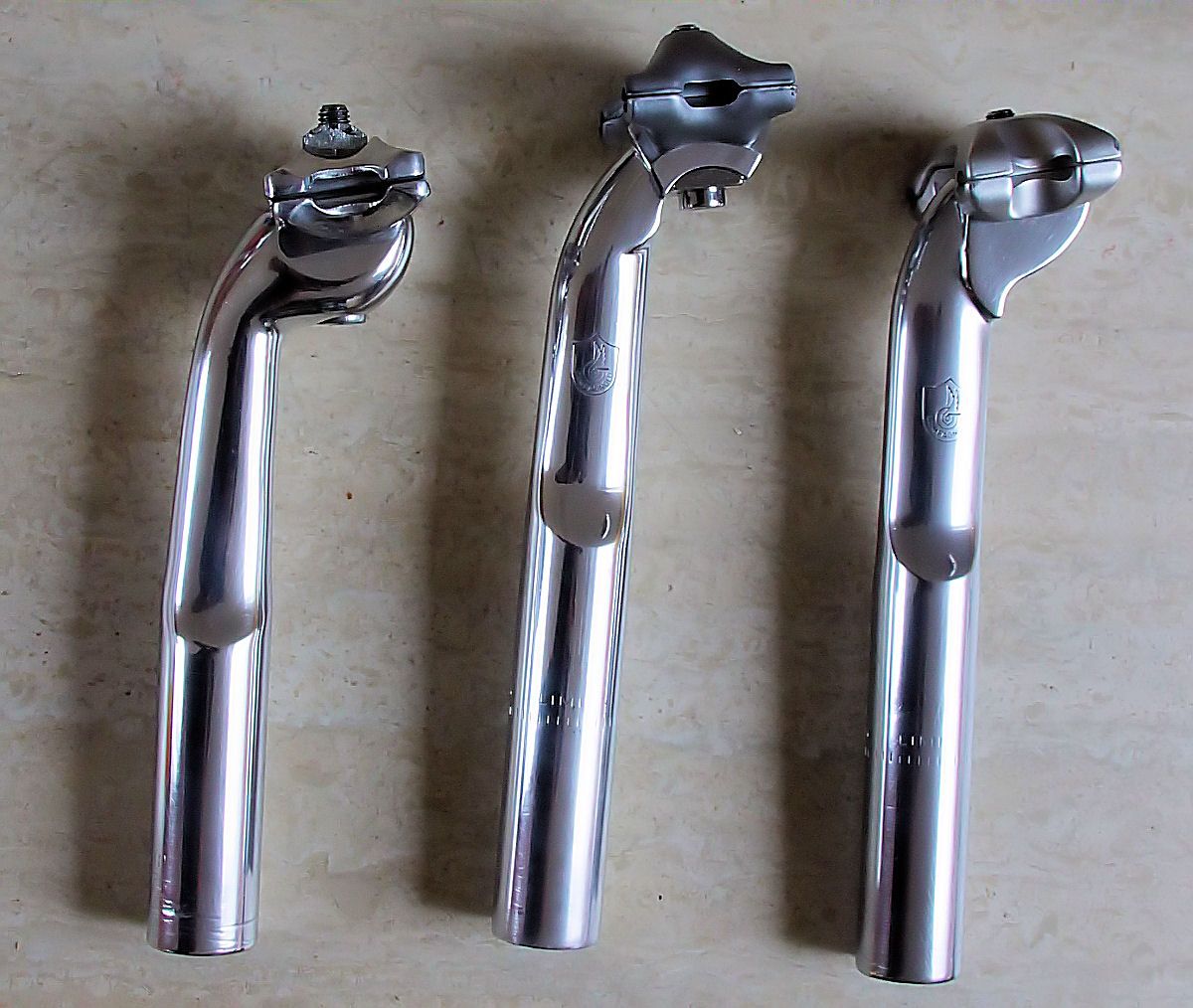

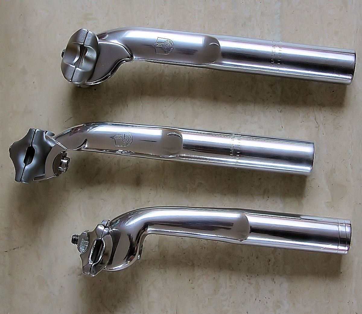

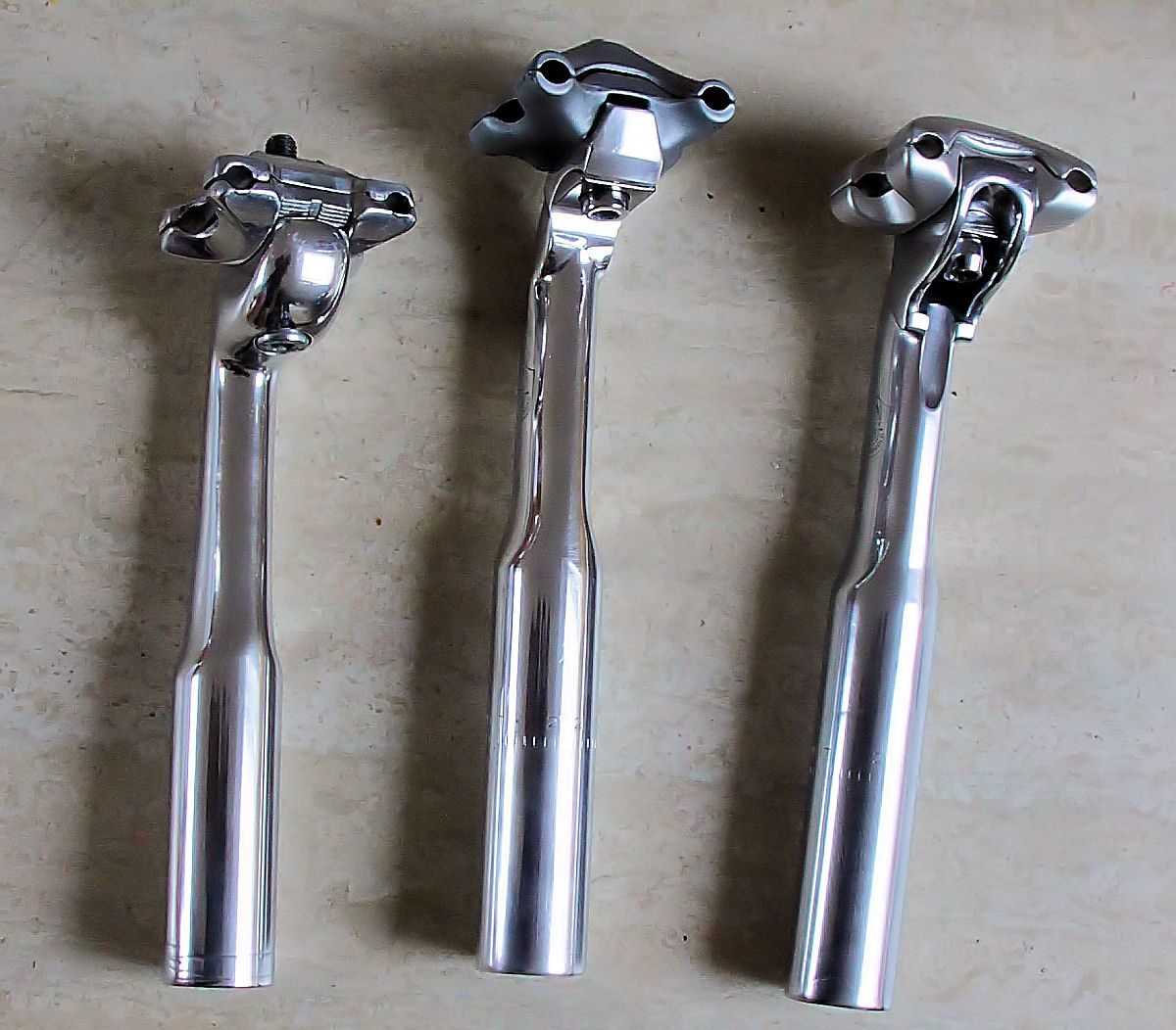

Und ich hab grad noch drei Sattelstützen etwas aufgehübscht:
Eine Selcof Aero, eine C-Record und eine Victory (glaub ich).
Die Selcof war ziemlich verranzt und ich hab die auch etwar gekürzt (war mir eh zu lang).
Ich find die übrigens sehr schön, obgleich der komischerweise im Allgemeinen wenig Wertschätzung entgegengebracht wird - warum auch immer.
Wahnsinn aber da fehlt mir dann die nötige Patina!:D
Hut ab vor der Polierleistung!
Auf diesen Hochglanz hab ich meine Teile bisher noch nicht poliert. Wie lange bleibt diese Spiegeloberfläche eigentlich so? Ich meine bei normaler Benutzung nicht in der Vitrine 😉.
Bzgl. der Selcof-Stütze bin ich der gleichen Ansicht wie du - finde sie auch sehr schön. Habe sie auch an meinem Raleigh aus dem KdM verbaut. Allerdings kann sie in puncto Glanz deiner nicht das Wasser reichen 😉.
