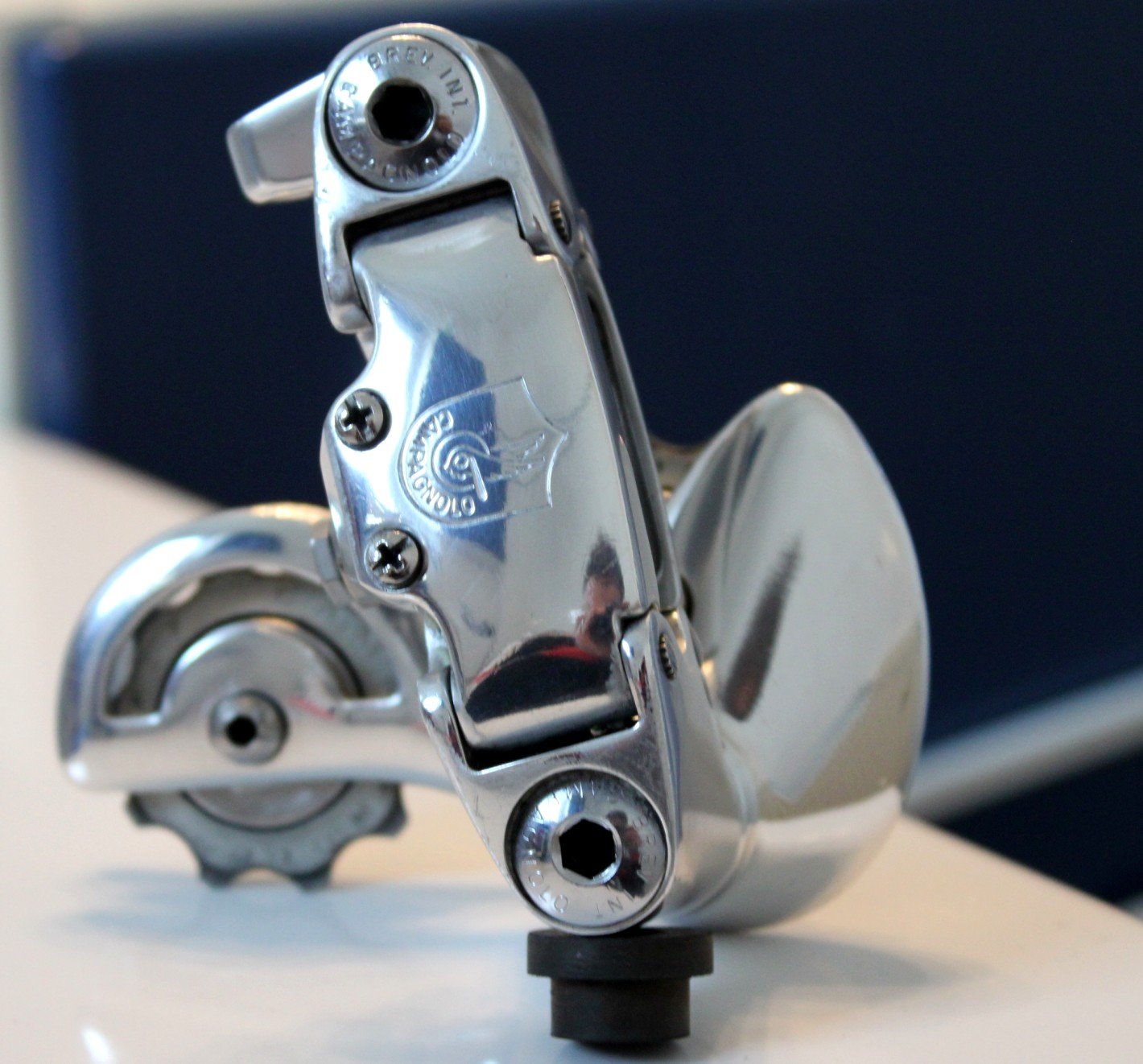

Ich habe aber bewusst nur die Frontplatte des Parallelogramms und den vorderen Flächen des Spannarms poliert.
Habt ihr einen Tipp wie ich dieses Milchige schön poliert bekomme?
Von hand hab ich es mit Autosol und Neverdull versucht aber keinen Erfolg gehabt.

Ich denke da ist der Chrom schon ziemlich runter. Habe solche Stellen (allerdings viel kleiner) auch an zwei meiner Räder.
Vermute, dass das nicht wirklich besser wird (vor allem wenn sich mit Autosol auch nix tut)...
Schade :/ hatte gehofft das es evtl. mit der Maschine und polieraufsatz besser werden könnte.
