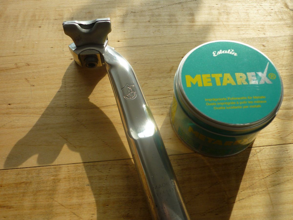

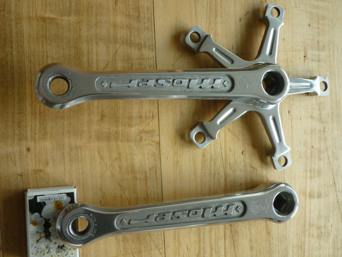

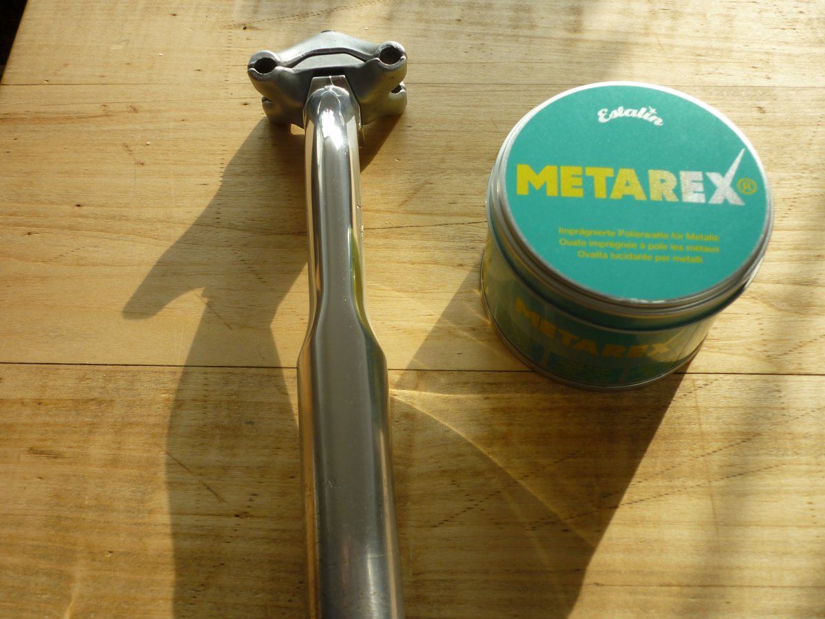

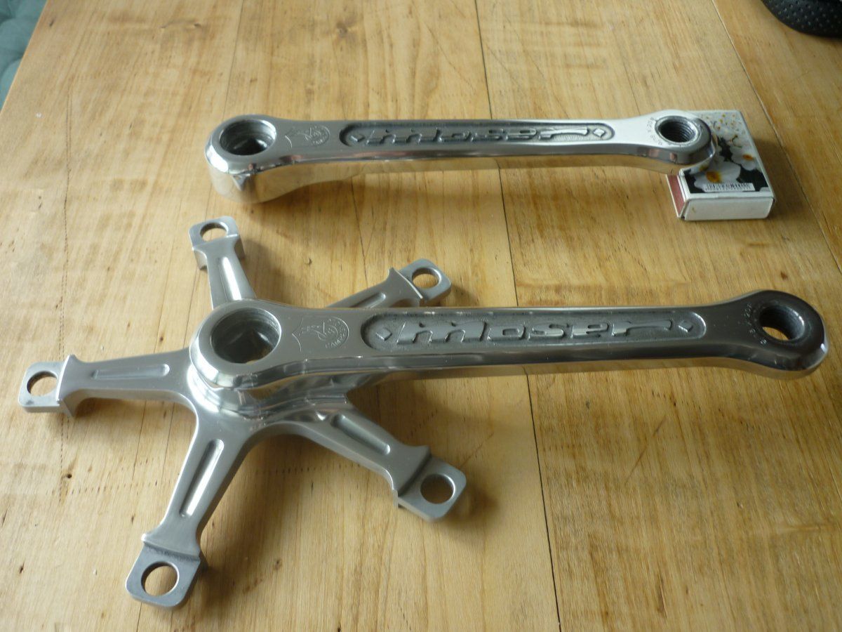

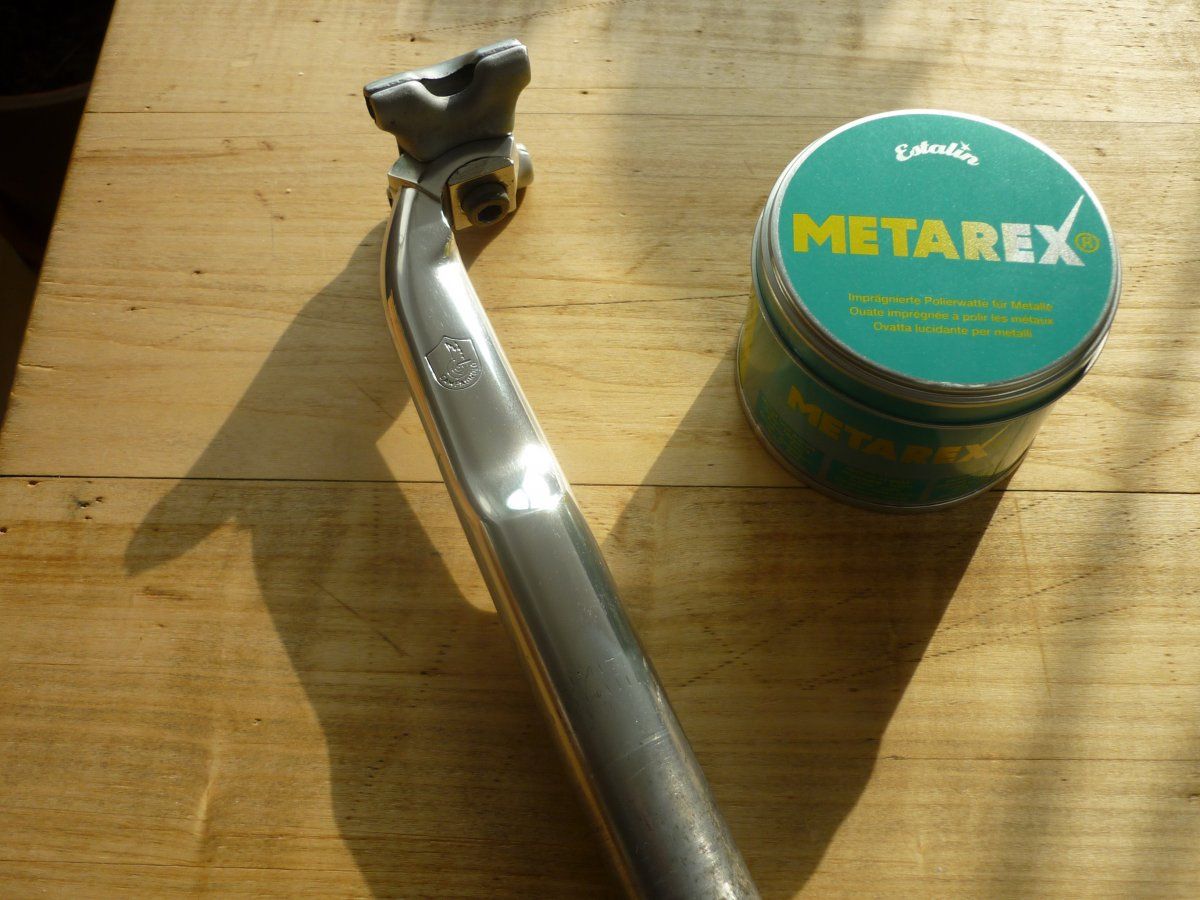

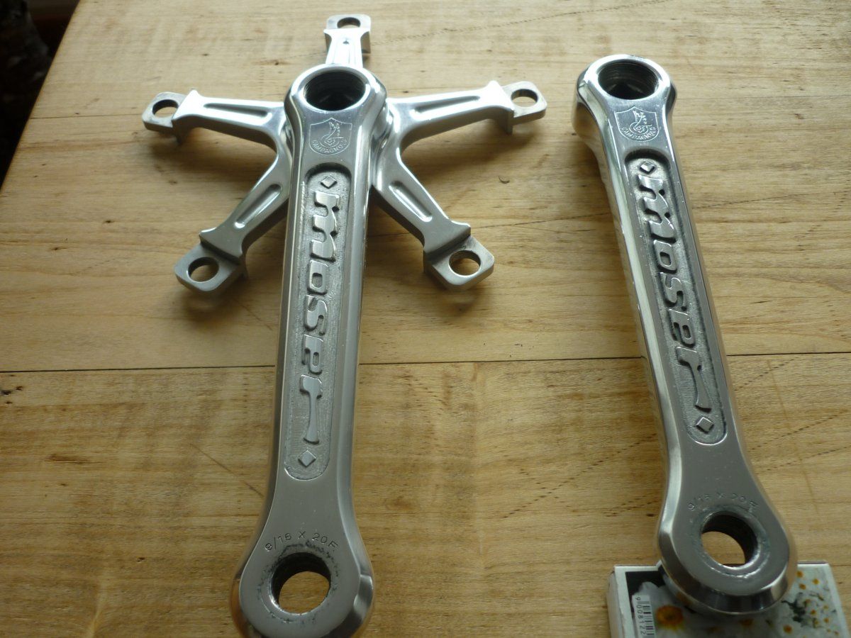

...ist aber ja alles noch ein bißchen matt, soll das so?Meine neue Wunderwaffe im Polierbusiness. Der Tip von @colnago111 warIch steh auf kritische Bewertung meiner Arbeit. Also bitteschön:
Anhang anzeigen 219190 Anhang anzeigen 219191 Anhang anzeigen 219192 Anhang anzeigen 219193 Anhang anzeigen 219194 Anhang anzeigen 219195
Die Teile sind wie unschwer zu erkennen für mein Moser und das gelbe Somec.
Das täuscht, billige Kamera und Sonnenschein. Näher konnte ich bei den krassen Reflektionen auch nicht ran....ist aber ja alles noch ein bißchen matt, soll das so?
Das ist Understatement, das verstehst Du nicht...ist aber ja alles noch ein bißchen matt, soll das so?

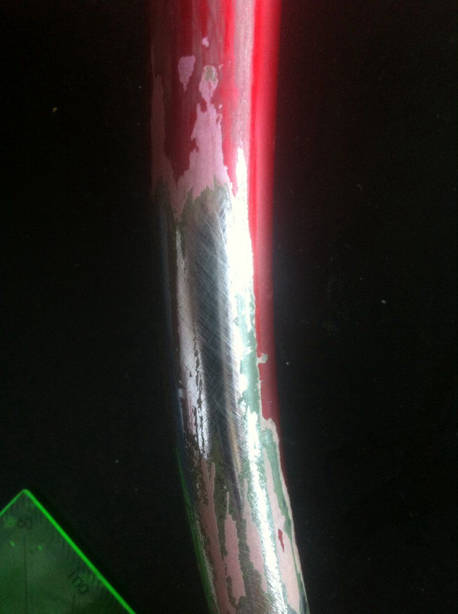

An Euch Polier-Experten:
Ich hab hier eine vollverchromte Gabel und hoffte sie nach dem Enlacken einbauen zu können.
allerdings hat wohl der Lackierer den Chrom angeschliffen...
Nun die Frage, lohnt die Arbeit des Entlackens und das anschließende polieren des Chroms oder bekomm ich sowas eh nicht mehr raus bevor ich auf blanken Stahl stoße?!
Ich bin recht kritisch und hab mich langsam vorgearbeitet. Die Kurbel hab ich seit Januar, nochmals Danke @crashtest , und seit dem nutze ich so manche Nacht zum schnitzen. Ich kanns nicht genau sagen, 10-30hRecht Porno, die Moser Kurbel. Wie lange schnitzt man an sowas?
Die Kratzer wirst Du nie aus dem Chrom rausbekommen. Selbst schon probiert, absolut keine Chance. Neuverchromen kostet mit polieren 50-80 Euro, wende Dich mal an Galvanotechnik in Maasen zwischen Bremen und Hannover, da habe ich grade einen halben Fahrradladen hin ausgelagert.
Den Beweis bleib ich Dir aber nicht schuldig. Sobald ich ein besseres Foto hab, hörst du von mir!Ach so. Ja, so Hochglanz-Teil gut fotografiert zu bekommen ist gar nicht immer so einfach. Ich habe an meinem Herkelmann die Kurbel getauscht:
Ich glaube dir das aber auch so.'Tipp für's Foto: Ausreichend hell, aber eben kein direktes Licht.Den Beweis bleib ich Dir aber nicht schuldig. Sobald ich ein besseres Foto hab, hörst du von mir!
Dann hast Du es nicht richtig probiert… 😉
Prinzipiell ist Chrom erstmal nichts anderes als eine Oberfläche, mit Betonung auf "Fläche". Durch den Aufbau der verschiedenen Schichten und seine Beschaffenheit ist die Oberfläche dabei extrem hart und glatt, woraus seine Eigenschaften als Rostschutz und "Spiegel" resultieren.
Sobald diese Oberfläche Kratzer bekommt, wird sie stumpf, da ihr der "Glatt"-Faktor verloren geht, das Licht sich bricht und nicht flächig reflektiert wird. Poliert man diese feinen Kratzer dann mit einem Schleifmittel wie Polierpaste raus, trägt man Material ab und gleicht die Oberfläche den Kratzern an - Resultat: Oberfläche glatt, Spiegelung wieder da.
Wie tief die Kratzer sind, spielt dabe erstmal keinerlei Rolle, solang der Chrom, also die tatsächliche Chromschicht, nicht durchbrochen ist und der "Unter-/Aufbau" zum Vorschein kommt.
Mit Schleifpapier oberflächlich angerauter Chrom lässt sich dabei genau so polieren wie auch Alu, mit dem entscheidenden Unterschied dass es schwerer geht, und man aufpassen muss nicht zu viel runter zu schleifen.
