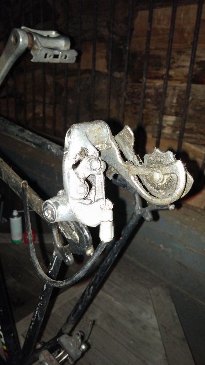

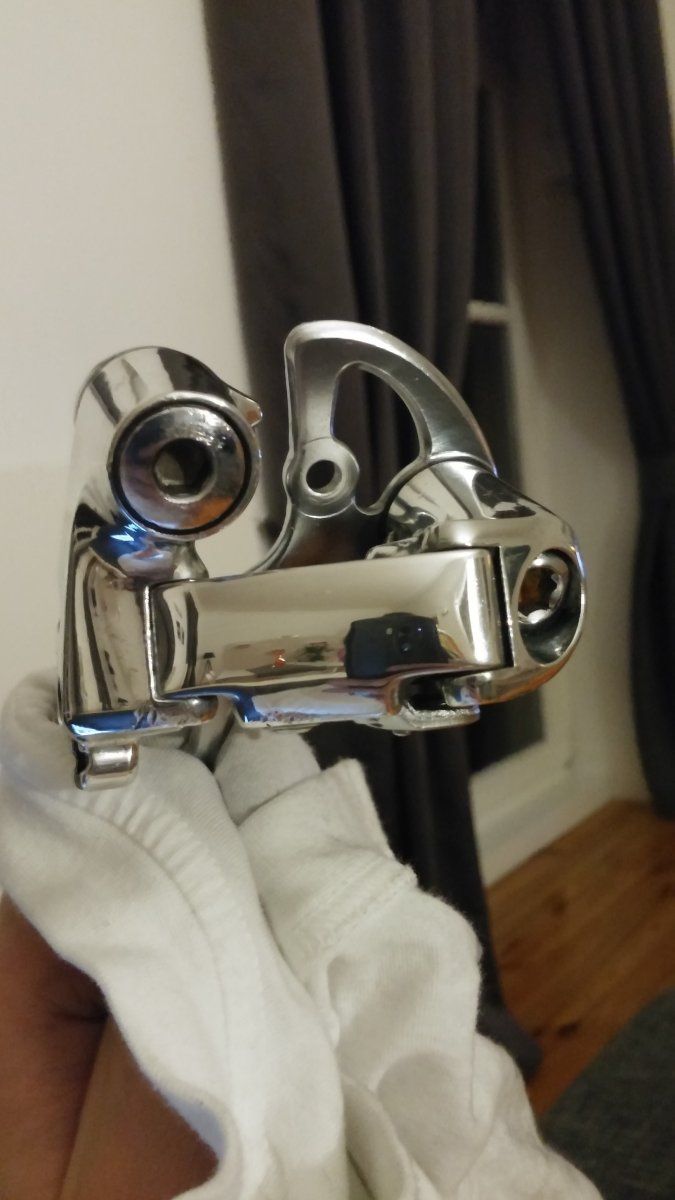

Ich find Schaltweke sind mit abstand das mühseligste, was das polieren angeht, wegen der ganzen kleinen Flächen und Winkel. Da kann man gar keinen Druck aufbauen.

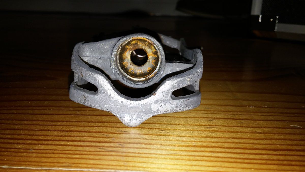

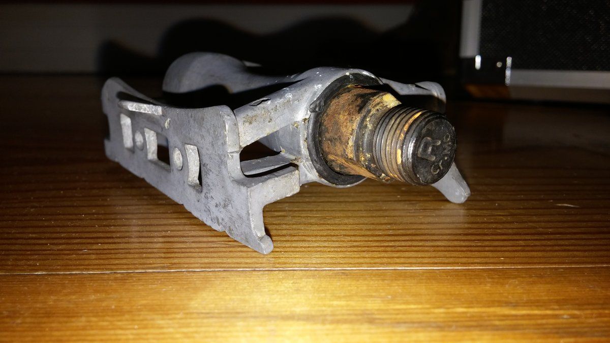

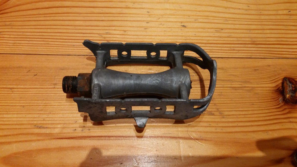

Ja, alles Handarbeit. Erst mit Schleifpapier, dann verschiedene Polierpasten. Es ist übrigens eine Shimano Light Action, RD-L525. Bin übrigens gerade an den Pedalen, hier mal ein Vorgeschmack vom Ausgangszustand. Ich bin ganz zu versichtlich, das Endergebnis dann demnächst!

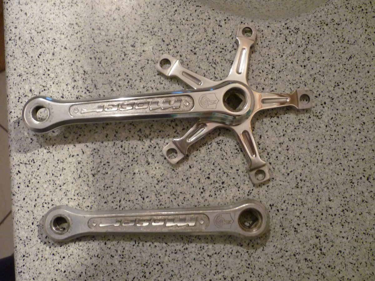

Ich habe mich gerade daran versucht, eine 600er Kurbel mit Rohrfrei zu ent-eloxieren.
Klappt soweit gut. Die Kurbel ist schwarz, nachdem ich sie aus dem Rohrfrei-Bad genommen habe.
Poliert man die Kurbel ein wenig, kommt das Silber wieder durch. Kann es sein, dass die Oberfläche
aber an sich recht rau ist? Wirklicher Glanz kommt dabei nicht durch...
Rau? Ich vermute, dass das Alu angegriffen ist, nachdem die Kurbel zu lange gebadet hat.
Der Glanz ist das Tüpfelchen auf dem i nach langwierigen Schleifeinheiten von 400-600-800-1000-1200-1500-2000 bis Micromesh 5000 meinetwegen.
Jetzt und erst jetzt kommt der Glanz mit Autosol und NevrDull;)
Mein Meister sagte einmal zu mir "schleifen/polieren formt den Charakter" und da hat er irgendwie recht:D
Meister= Poliermeister
