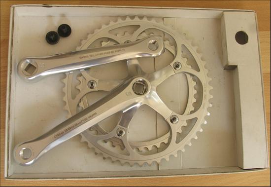

Die KB sind doch nicht Dein Ernst?
Wiewo? Die waren da dran...
...okay, wenn mir mal Suntour Kettenblätter über den Weg laufen sollten....
Ein schwarzer und ein silberner Schraubring? Das kann nicht so bleiben.
Die Kettenblätter wurden ja schon genannt.
Ja, der zweite Ring wird natürlich auch noch ent-schwärzt. Hatte im Urlaub aber keinen Stirnloch-Schlüssel zur Demontage dabei.
Sind das etwa die originalen Kettenblätter? Wenn ja, na ja,... so anders sehen die aber nicht aus als die montierten Shimano-Blätter.
(Fotos von www.velobase.com)

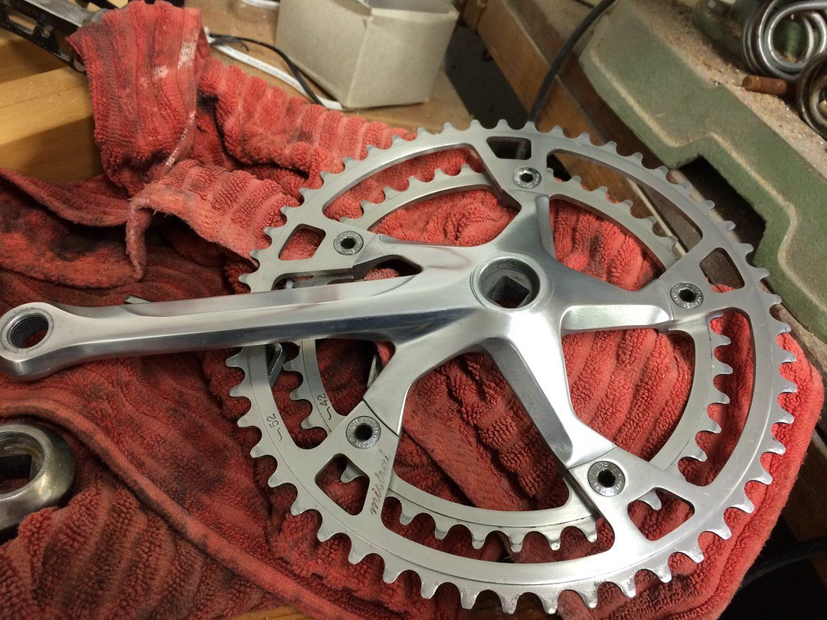

Klasse! Wie bekommst du die Ränder um das Label so gut hin?
Mit Isoband abgeklebt und dann mit Mirlon (mit hohem Druck) gerieben, um das Eloxal runterzubekommen. Zum Polieren (mit NevrDull) hatte ich das Isoband zunächst auch noch drangelassen. Als es sich dann gelöst hatte, war ich an den Kanten halt etwas vorsichtig.
Hab heute auch mal ein bißchen poliert, leider war die Schrift der Kurbel schon so stark verblichen, dass sie gehen musste!
Bin mit dem Ergebnis schon ganz zufrieden, obwohl da sicherlich noch mehr ginge!
Probiere doch mal, den mistral-Schriftzug am großen Kettenblatt mit dunkler (schwarzer?) Farbe auszulegen, das macht sicher was her. Revell Modellbaufarbe oder Nagellack eignen sich dafür hervorragend.
Wird noch gemacht, wahrscheinlich in Gold, hätte ich nur gerade nicht zur Hand! ;)
