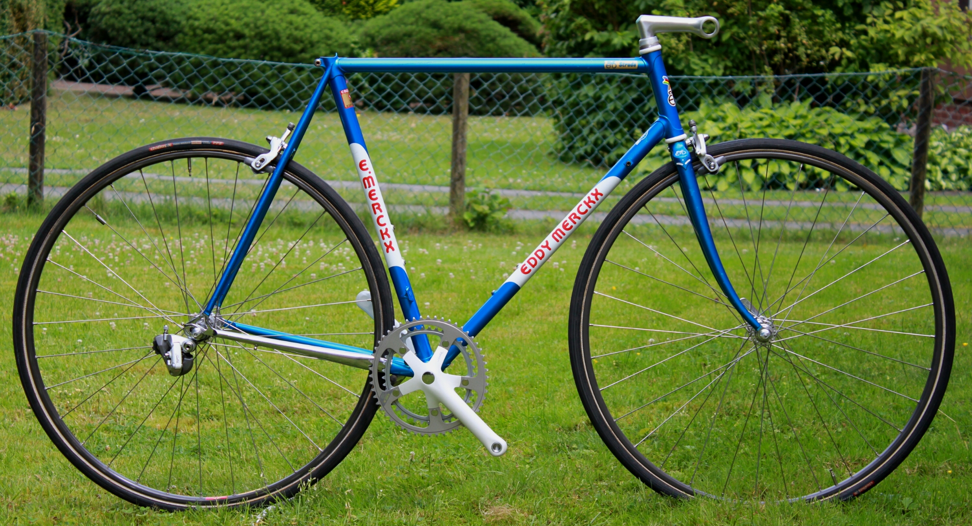

Ich bin aber momentan an einer Sattelstütze dran (600er ax), die ich nach dem Polieren wieder etwas mattieren werde, die ist für den Sante-EddyMerckx. Wenn ich die Kratzer rausgeschliffen und -poliert habe, gehe ich da noch mal mit 1500er Mirlon rüber und dann nochmals ein ganz wenig mit NevrDull. Ich habe das zwischenzeitlich schon mal ausprobiert, obwohl sie noch zu viele Kratzer hat. Der optische Effekt ist sehr nah am originalen Zustand. Der ax-Vorbau, den ich für das Rad habe, ist nämlich NOS, der eignet sich gut als Referenz. Ziel ist, dass sich Vorbau und Sattelstütze im Finish möglichst doll ähneln.

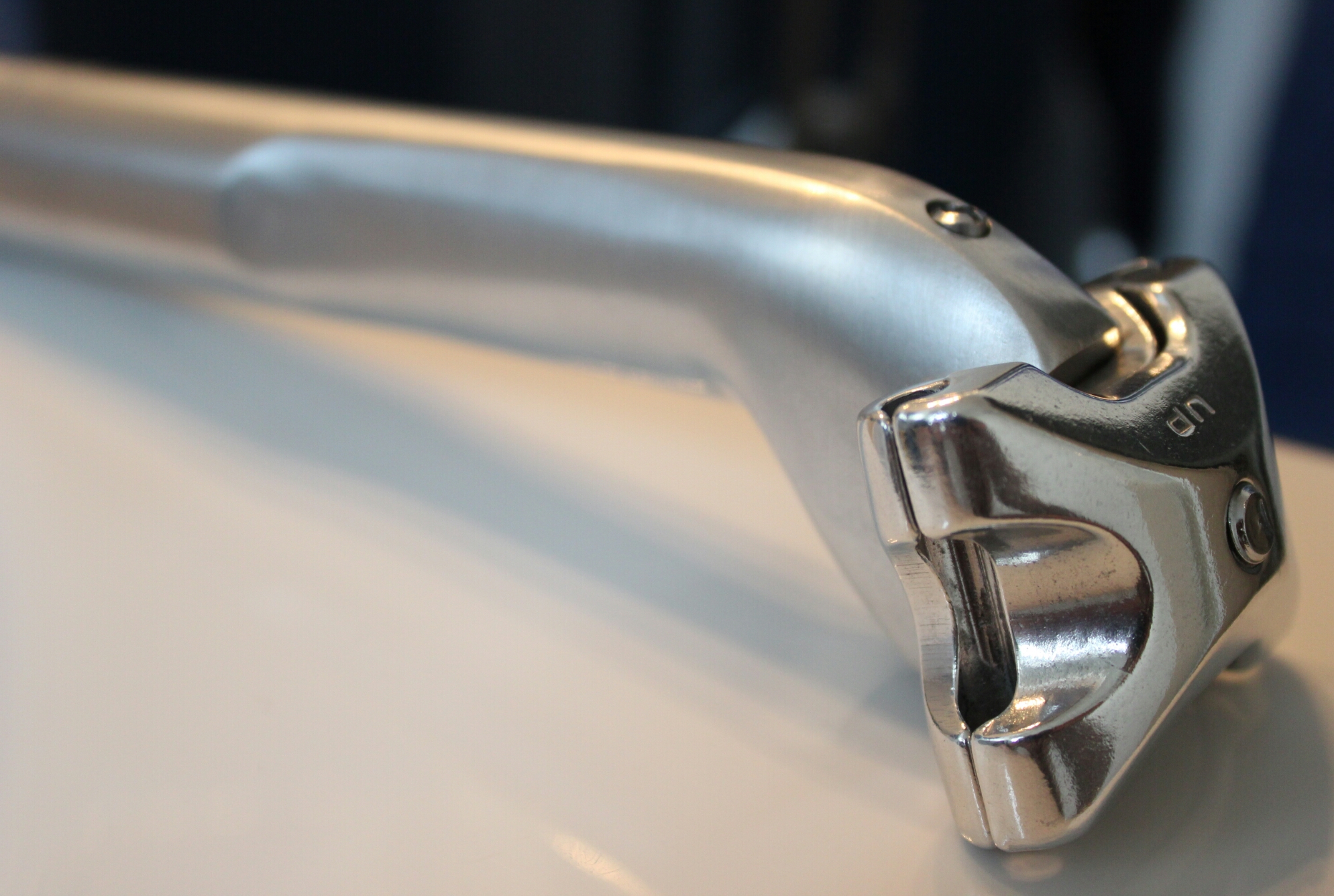

Ich mag Hochglanz ja sehr, an mein Sante-Rad mit der weiß-grau lackierten Shimano-Gruppe wollte ich aber möglichst wenig Chrom und Spiegelglanz:
Der bereits montierte Vorbau ist ein NOSiger Shimano 600ax. Die Sattelstütze wollte ich gerne im ähnlichen Finish haben. Dies war der...

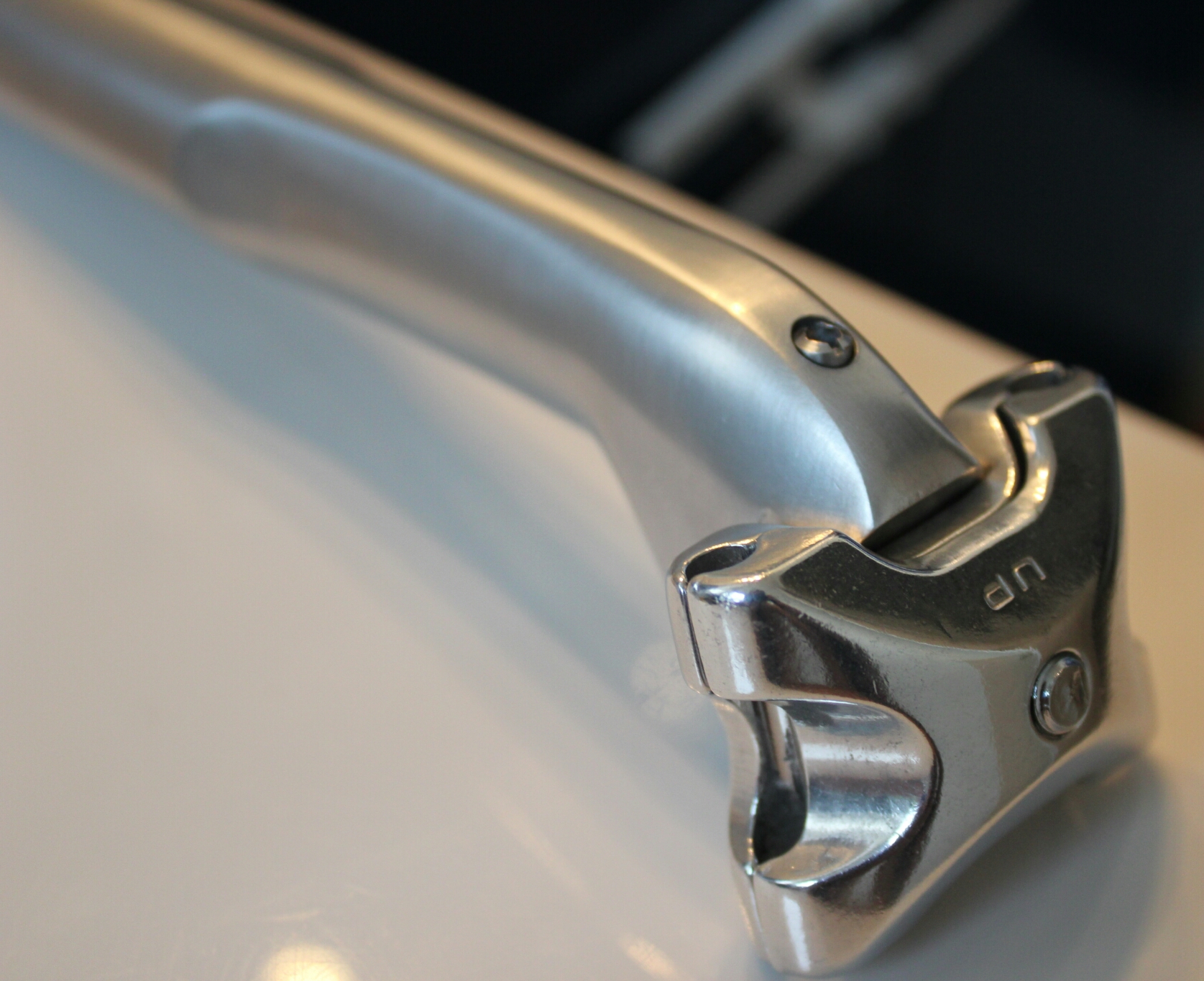

Ausgangszustand:
Wieder einmal musste ich feststellen, dass nicht die Anzahl, sondern die Tiefe der Kratzer entscheiden, wie aufwändig das Polieren ist. Nach etlichen Schleif- und Poliervorgängen war ich irgendwann soweit zufrieden. Es war zwar nicht so perfekt wie sonst üblich, ich ging aber davon aus, dass die restlichen feinen Kratzer nach dem abschließend geplanten Mattieren nicht mehr zu sehen seien. Hier nun der...

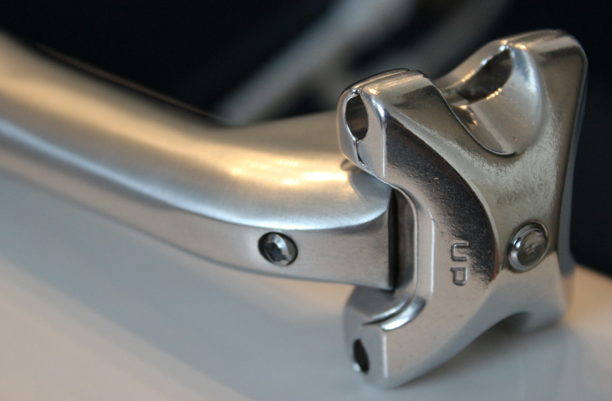

Zwischenstand:
Finale:

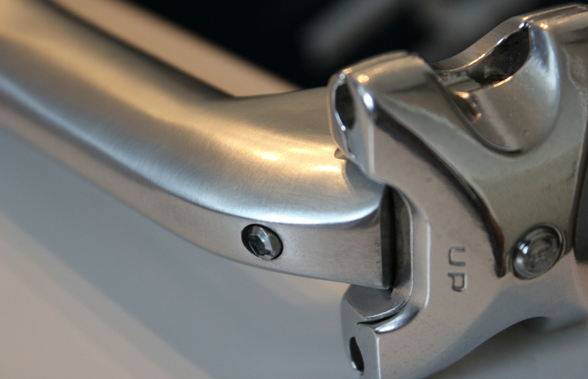

Um es wieder zu mattieren habe ich die Sattelstütze abschließend mit 1500er Mirlon bearbeitet. Zuerst hatte ich es mit kreisenden Bewegungen versucht. Weil es dann zu matt war, bin ich wieder mit NevrDull rübergegangen. Trotz mehrfachen Ausprobierens und Wiederholens dieser zwei Vorgänge entsprach das Finish nicht meinen Vorstellungen. Dann kam ich auf die Idee, mit dem Mirlon nicht in kreisenden Bewegungen rüberzuwischen, sondern immer die gleiche Richtung beizubehalten. Nun ist's so, wie ich es haben wollte und entspricht im Finish dem des verbauten NOSigen 600ax-Vorbaus:
...noch etwas:
Nachdem ich mit dem Mirlon in immer der gleichen Richtung (das heißt wohl uni-direktional) rübergewischt gebürstet habe, um die Stütze wieder matt zu bekommen, bin ich nicht mehr mit Polierwatte rübergegangen! Das war dann gleich so, wie ich es mir gewünscht hatte.
...und noch was:
Je nachdem, wie fein das Finish abschließend sein soll, kann man natürlich auch gröberes oder feineres Mirlon verwenden. Ich hatte von dem 1500er ein Stück genommen, mit dem ich zuvor schon ausgiebig geschliffen hatte.

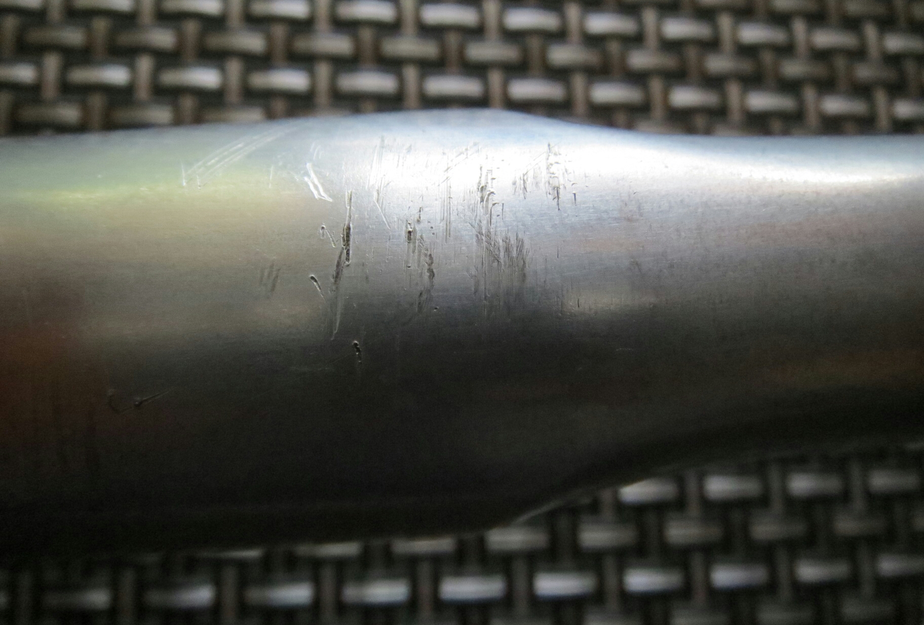

Noch was dran machen, oder besser so lassen?
Eigentlich gar nicht. Einmal auf Hochglanz gebracht, lassen sich kleinere Schleifspuren/Kratzer ja ziemlich schnell wieder rauspolieren. Ich habe aber momentan tatsächlich erstmals 'nen Wachs im Einsatz, eigentlich aber eher für den Lack meiner schönsten Renner. Vielleicht probiere ich den auch mal auf poliertem Alu aus. Morgen gehe ich mal in den Keller und schaue nach, wie der heißt.
Jemand da ein Idee? Außer den beiden Kratzern sehr hübsch, volles Programm kommt da nicht in Frage.
@[user]der Basso[/user]:
Wenn's nur diese zwei Kratzer sind, die dich stören, dann lasse es. Es sei denn, du bist arbeitslos oder hast aus irgend einem anderen Grunde irgendwie Langeweile.
