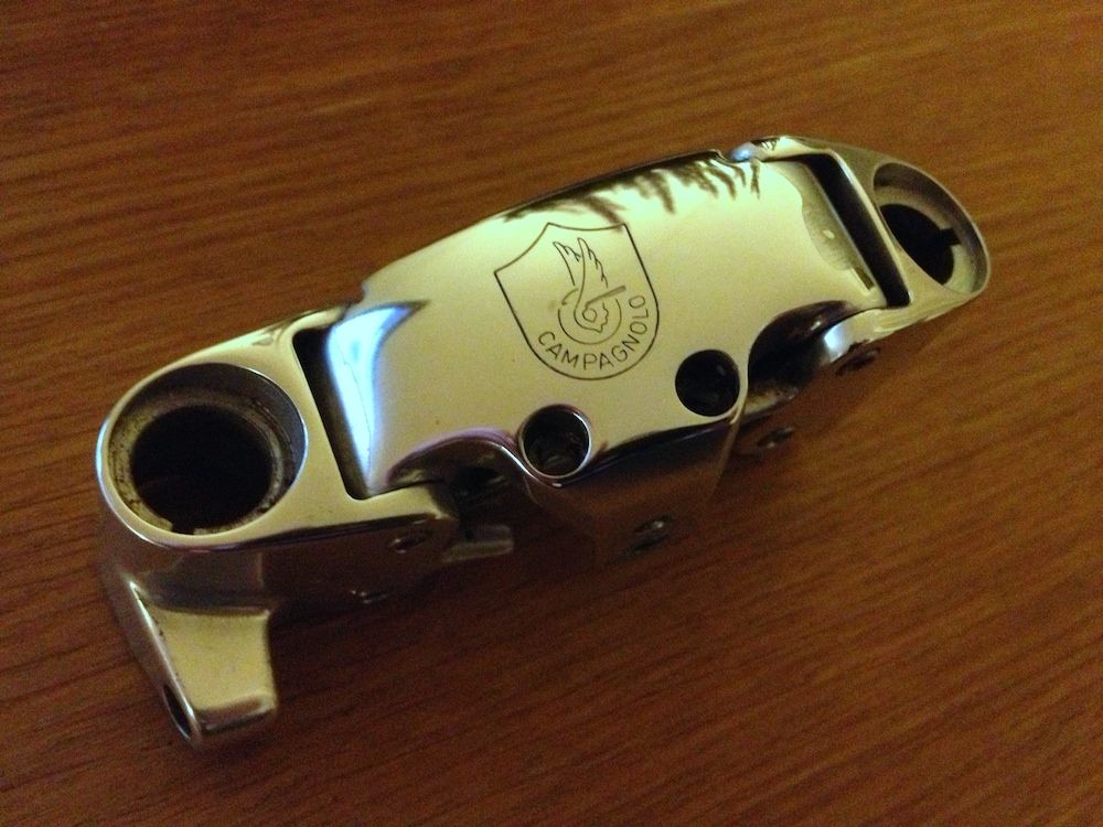

http://www.brandsoftheworld.com/search/logo?search_api_views_fulltext=Campagnolo... Ergebnis ist ganz gut geworden:
das ist der Wahnsinn!! "ganz gut"???das ist der Wahnsinn!!

Könnte wieder was werden ...
Ist aber nur ein Grobschliff um zu sehen, was man alles beheben kann.
Würde ich auch gerne, doch werden die Bolzen oder das Gehäuse dabei nicht beschädigt? Der Bolzen hält ja nur, weil er auf der Gegenseite wie eine Niete geweitet wurde. Wie halten denn dann die alten Bolzen, wenn man sie wieder einschlagen würde? Oder täuscht es gar und die Bolzen sind gar nicht geweitet, sondern halten nur durch ihre Sternförmige Gegenseite?Das Teil würde ich zum Polieren auseinandernehmen. Dazu kannst Du die Bolzen mit einem Dorn austreiben und später wieder einsetzen. Geht gut.
