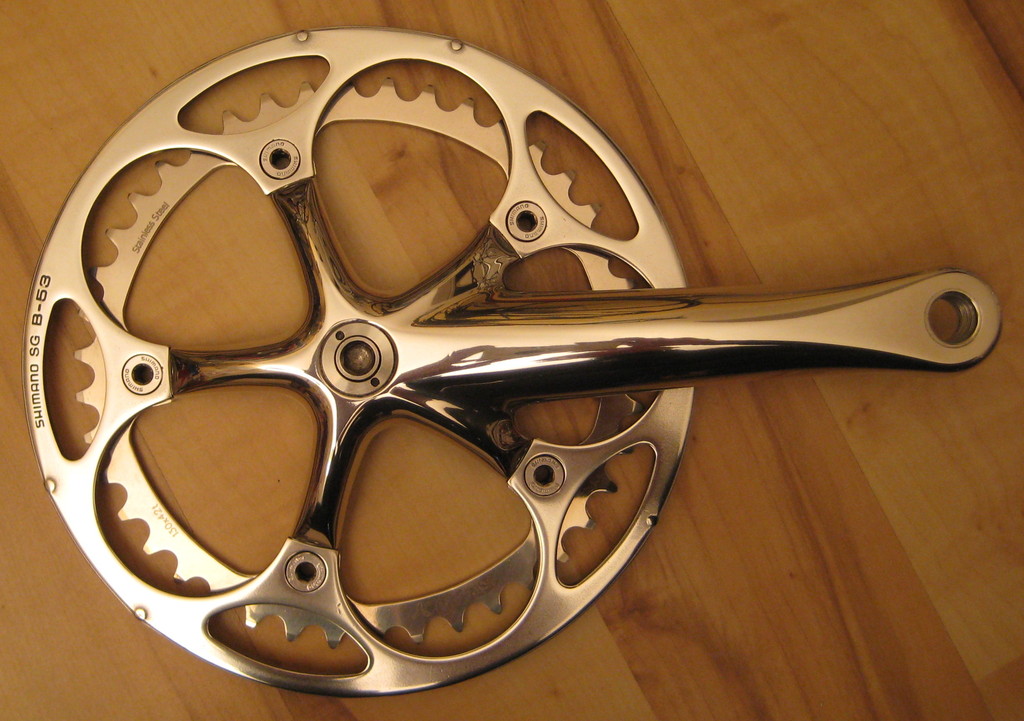

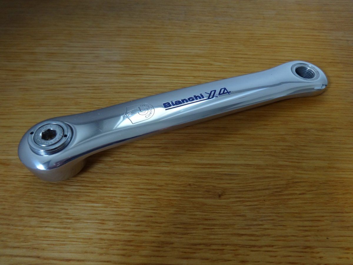

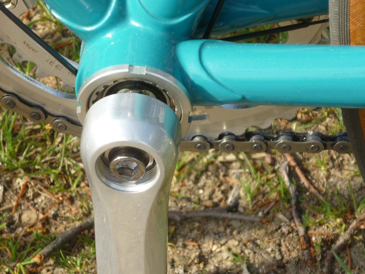

ich bin gerade dabei, eine maßig verranzte Suntour Superbe Pro-Kurbel zu polieren, bei der ich den Schriftzug möglichst erhalten will. Ich habe sie jetzt schon mal chemie-frei enteloxiert. Mit Mirlon ist das zwar ordentlich Arbeit - deutlich mehr als das sonst üblich Bad in Rohrfrei - dafür blieb aber die Eloxierung im Bereich des Schriftzuges völlig unversehrt. Zum Abkleben habe ich einfaches Isoband verwendet. An den Kanten zum Schriftzug, den ich vorher abgeklebt habe, habe ich mit recht viel Druck gearbeitet, um nicht allzu oft an der Stelle "rübergehen" zu müssen. Dann habe ich außerdem darauf geachtet, möglichst immer von der Kante der Abklebung weg zu schleifen, um ein Lösen des Kleber möglichst zu vermeiden. Das hat schon mal sehr gut funktioniert. Jetzt meine Frage:

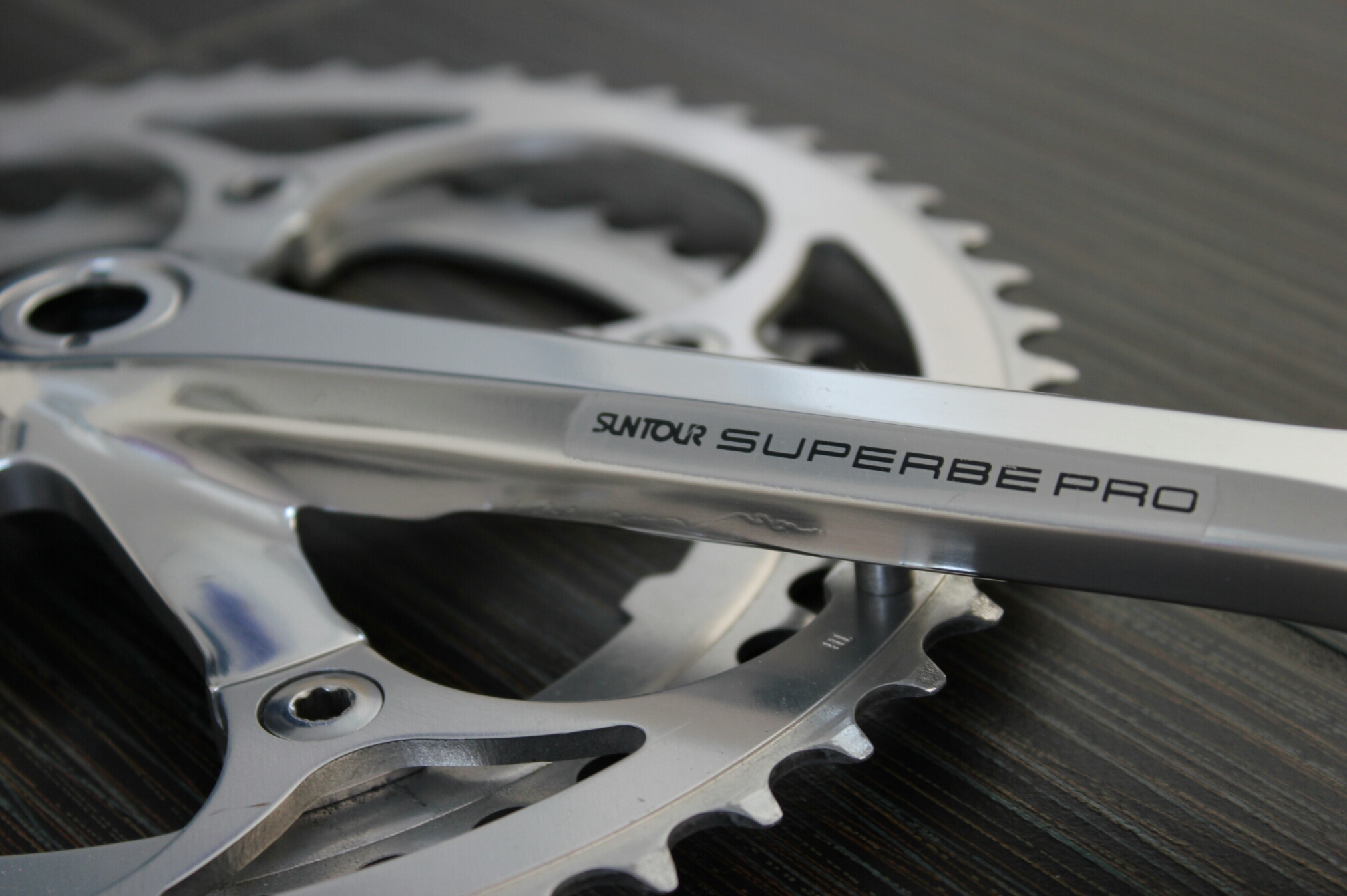

Ist der Schriftzug an der Kurbel (für gewöhnlich) unter der Eloxierung oder auf dieser. NevrDull tut der Eloxalschicht ja nahezu nichts an; nun bin ich am überlegen, ob ich da also drüber polieren kann oder ob ich es abkleben muss...
