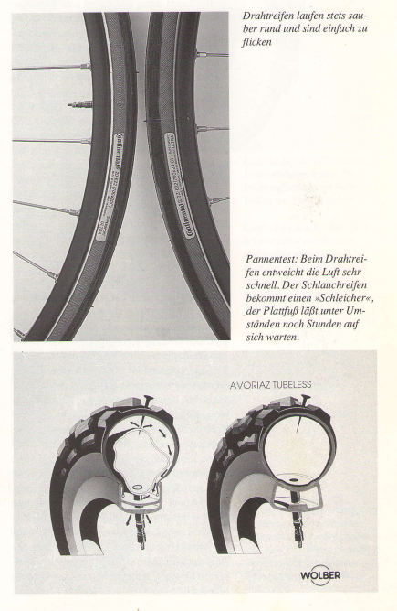

Aber mit gesundem Menschenverstand weiss jeder, dass die Luft durch die Einstichstelle entweichen wird.
Ich erzähle ja nichts was sich nicht durch Fachlektüre belegen lässt...
Quelle: "Das Rennrad", Christian Smolik & Ulrich Herzog, 1994, S.141
Weiterbildung schadet nichts. Habe das als PDF, falls du Interesse hast.
Ich hatte auch schon mal nen Nagel im Reifen, das war auch ein Schleicher.
Ich hatte auch schon Löcher in Reife und Schlauch, ohne das was Stecken blieb.
Wenn der Schlauch platt ist, dann hast Du das was Dein PDF zeigt...aber dann ist er ja eh schon platt...
Wenn ich nen Reifen mit 8 Bar habe und der verliert Luft...dann kann ich da keine 5 Kilometer mehr mit fahren...
Wegen mir ein Kilometer...wenn Du dann daheim bist...OK...Aber für unterwegs doch völlig unrelevant.
Wo liegt das Problem nen neuen draufzuziehen und weiterzufahren?
Warum soll ich auf der Collefelge rumeiern und die beschädigen?

Kommt ja drauf an wie schnell er die Luft verliert. Und in dem Punkt gibt es bauartbedingte Unterschiede zwischen Schlauchreifen und Clincher, aus den oben beschriebenen Gründen. Diese bauartbedingten Unterschiede sind auch gegeben wenn nichts in der Einstichstelle steckt.
Du kannst da anderer Meinung sein aber du hast kein Buch darüber geschrieben.
Ein Unterschied zu der Darstellung im Buch sehe ich aber in der Praxis. Den Luftaustritt an den Speichenlöchern verhindert das Felgenband. Die Fahrradtechnik hat sich seit 1994 doch ein wenig weiter entwickelt.
