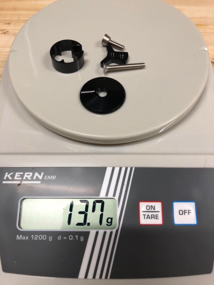

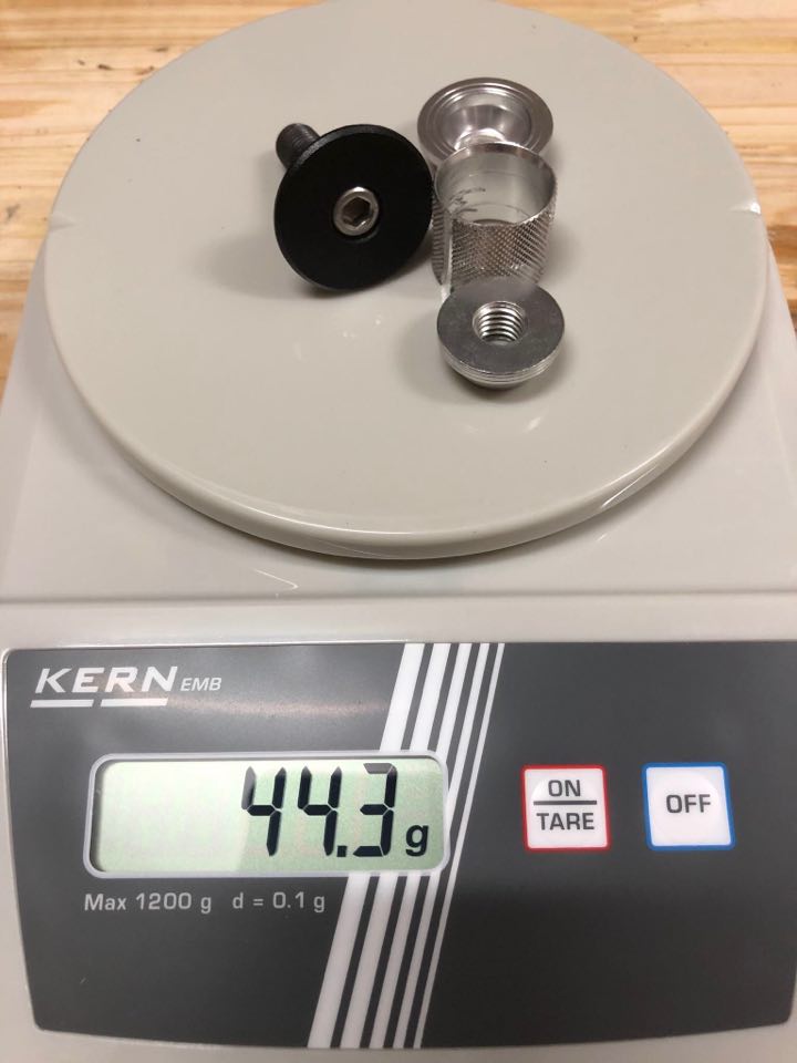

expander bringt nicht viel? ... sag doch sowas nicht :D ... der expander der bei meinem Rahmen dabei war, wog ueber 50g ... wenn man es hier knallhart machen will, bist du beim expander mit kappe bei knapp 8 - 10g :D
Ich sagte Sattelklemme bringt nicht viel. Der Unterschied beim letzten MTB Aufbau Original Expander zum Trickstuff waren genau 30,6gr. (Bilder im Anhang). Den vom BMC habe ich noch nicht ausgebaut und gemessen. Kommt dann am WE.
ah ok dann war ich zu dumm um dass richtig zu lesen :D ... klang fuer mich dass die ganzen aufgezaehlten sachen nciht viel bringen ^^

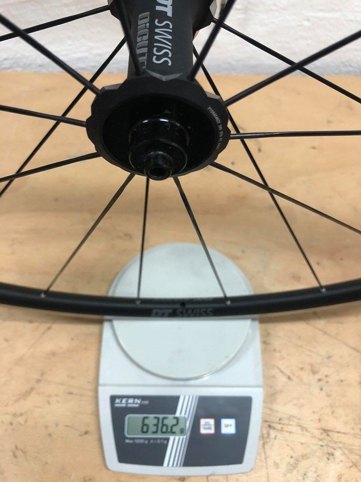

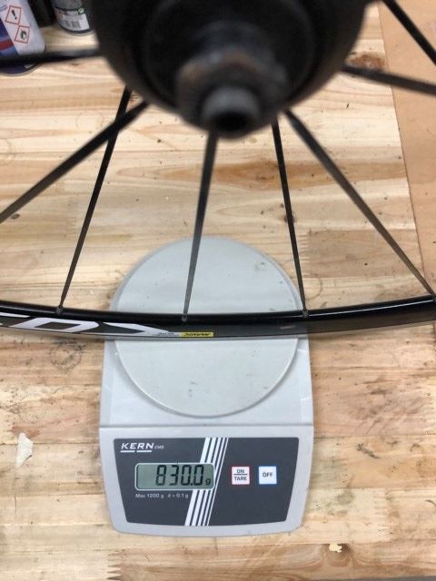

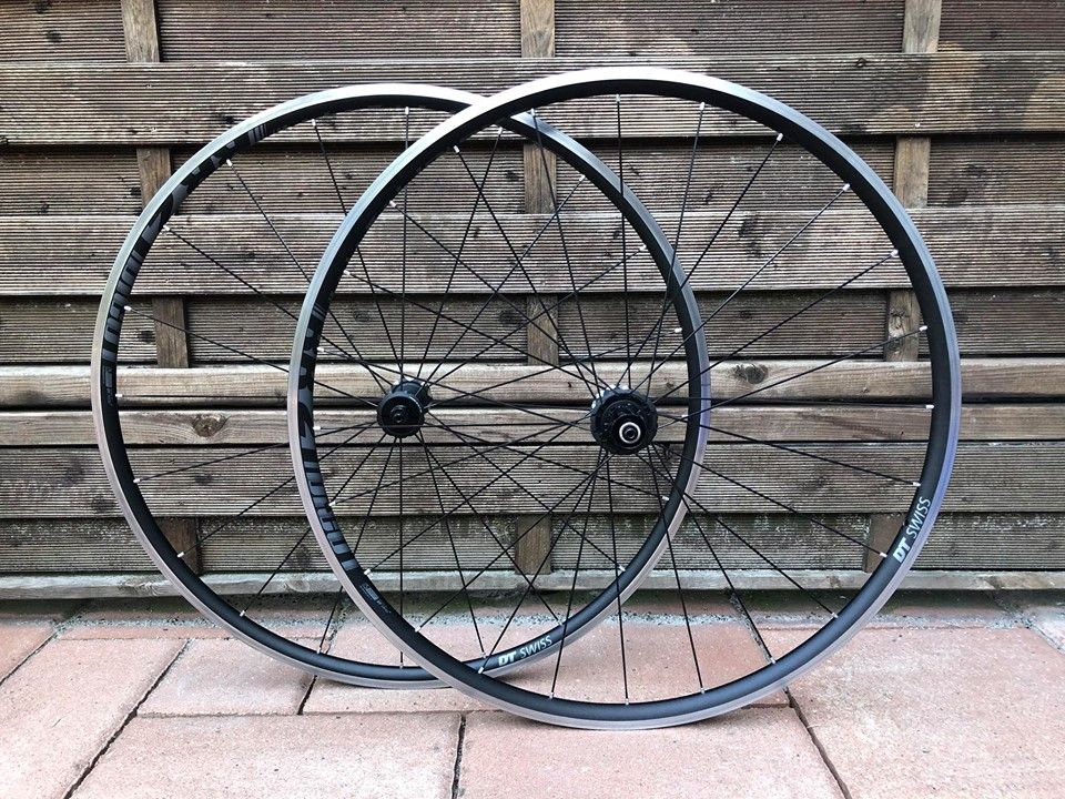

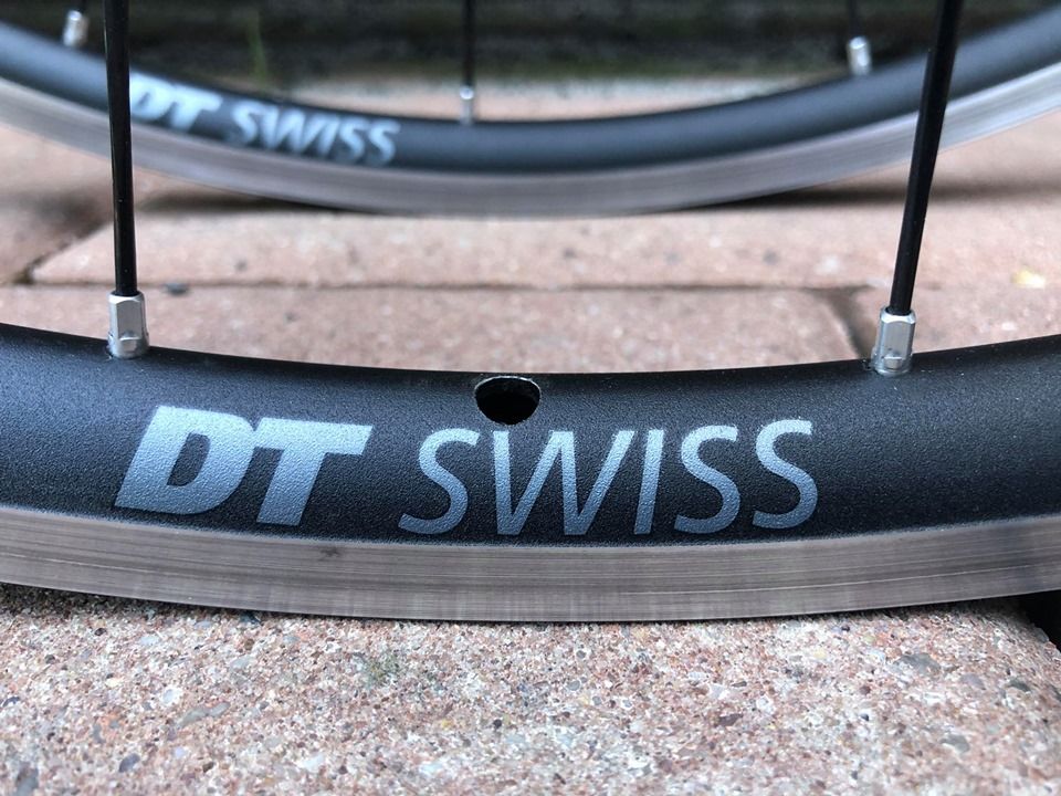

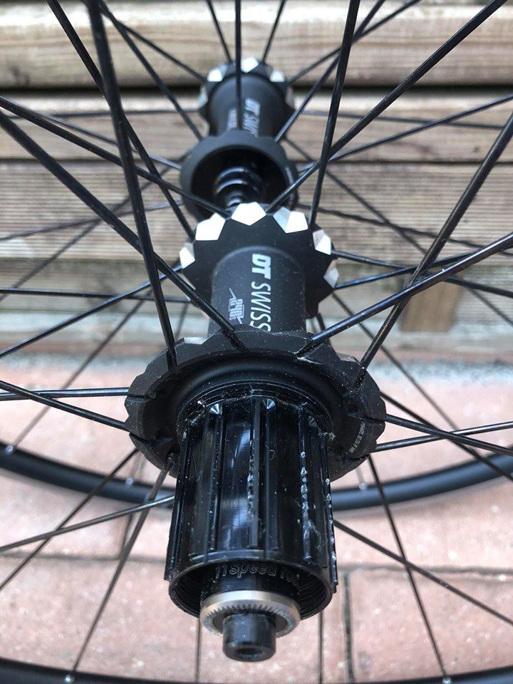

Heute sind die gebraucht erworbenen DT Swiss RR21 eingetroffen. Die Laufräder befinden sich wirklich in einem sehr guten Zustand.
Ausgangsgewicht lag genau bei 7.800gr. incl. 1 x Flaschenhalter + Garminhalter und ohne Pedale
  • Gewicht VR Mavic Cosmic Elite 830,0gr (alt)
  • Gewicht HR Mavic Cosmic Elite 987,2gr (alt)
  • Gewicht DT Swiss RR21 VR 636,2gr. (neu)
  • Gewicht DT Swiss RR21 HR 793,8gr. (neu)
Die Abweichung beim DT Swiss RR21 lag hierbei nur um + 15gr.
Beim Mavic Cosmic Elite lag Sie bei +47,2gr
Wir liegen nun bei einem neuen Gesamtgewicht von 7412.8gr.
Die nächsten Tage wird das Gewicht rasant die die 7.000gr. Schallmauer brechen.
