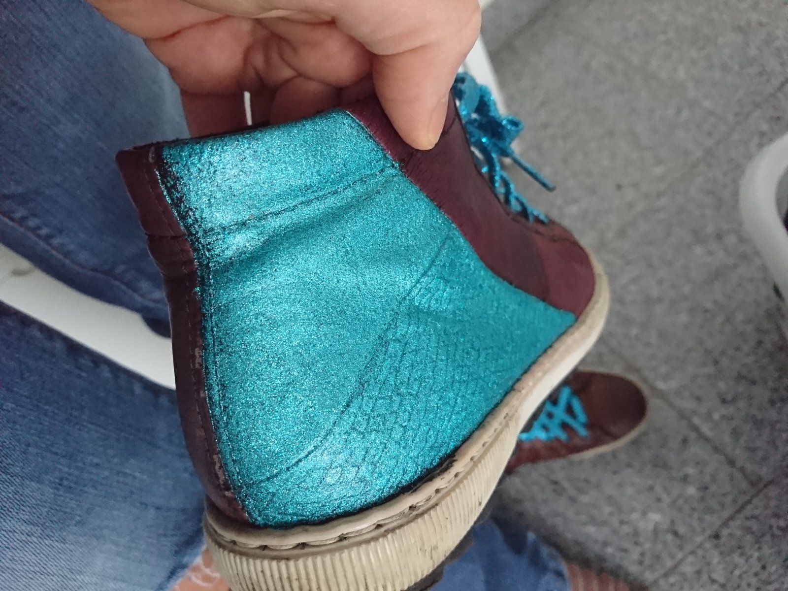

Servus,
Ich habe mir vor kurzem Angelus Paint gekauft und an einem wirklich hinreißend zerstörten Paar Sneaker getestet.
Unten ist noch nicht bearbeitet, der obere Schuh hat schon eine Schicht schwarz abbekommen. Das Zeug sieht im Finish phänomenal aus, deckt hervorragend. Falten kann es natürlich nicht korrigieren... Aber ansonsten steht jetzt der Test an wie die Haltbarkeit ist. Sneaker kriegen bei mir eher deutlich mehr ab als Radschuhe.
Was gut ging : Angelus in transparent mit Pigmenten vermischen, top. Jede Farbe ist so möglich...!
Wichtig ist vorher zu entfetten. Eine Mischung aus Aceton und Brennspiritus passt und ist nebenbei günstiger als der extra Deglazer (welcher aus nichts anderem besteht...)
Das so zu meiner Erfahrung.
Cool. Ich habe in der Tat ebenfalls einen Test an alten, fast genauso auseinanderfallenden Wanderschuhen mit den Revell Acrylfarben gemacht und sie recht gut im Gelände und bei Arbeiten getragen. Die Farben sind bisher gut dran geblieben, kein Abblättern oder ähnliches.
Werde es mal demnächst an den Radschuhen probieren, die fallen nämlich langsam auch auseinander.
Ich hatte nach dem ersten Versuch noch einen zweiten gemacht, und wieder transparente Farbe mit eigenen Pigmenten verarbeitet.
Fazit : in den Knickfalten sind mittlerweile ganz kleine Risse, die aber nicht auffallen, weil niemand die Falten auseinanderzieht. Ich glaube auf dem Foto sieht man sie nicht mal.
Auf meinen Winterschuhen habe ich mit Glaspartikeln reflektierende Elemente schabloniert. Bisher absolut tadellos.
Ich würde sagen für Radschuhe ist Angelus Paint gut geeignet. Scharfe Knicke habe ich in meinen Klickschuhen nicht. Wenn man aber so wie ich vorne aneckt beim Lenken, wird es nicht halten 😉. Tut es bei meinen Shimanos leider auch nicht...
Wie gesagt.. Farbe ist von mir.. Selbst Pigmente hineinmischen klappt wunderbar! Chameleonpigmente habe ich auch schon probiert.. Das ist natürlich dann schon ein Eyecatcher 😁
