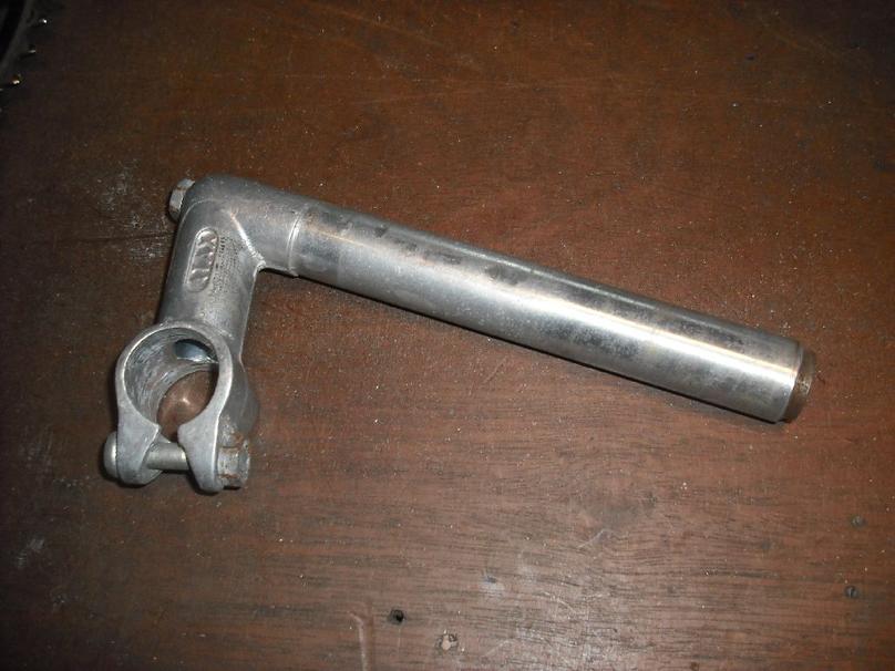

hallo,
ich würde für meinen Atax Vorbau die obere Festklemmschraube brauchen.
Hat wer von euch eine übrig?
Ich muss sowieso mal den Vorbau abnehmen und schauen ob der Festklemmkeil noch drinnen steckt.

was meinst du mit oberer Festklemmschraube:confused:, die den Vorbau klemmt, oder die den Lenker klemmt?
Einen kpl. Vorbau aus den 70er hätte ich da, bei Interesse pn.

Na wenn er nicht mehr drinnen steckt dürftest Du das recht schnell feststellen.
okay, der Festklemmkeil ist noch vorhanden :)
Da werde ich morgen mal zum Baumarkt gehen, ob es eine passende Schraube gibt
AW: Peugeot Rennräder
Geh doch einfach zum Schrott (Wertstoffhof?) und hol' Dir eine Schraube von einem anderen Vorbau.
ich frage mich, ob er sich nicht lieber gleich einen anderen Vorbau besorgt, der sieht doch aus wie der "death stem" von AVA, die Klemmung wird durch die Spreizung des unteren Teils des Vorbauschafts bewirkt und bei Alu bricht das irgenwann
Wie weit soll sich das denn spreizen, dass es bricht. Wir sprechen doch hier von Zehnteln.
....blub , blub:rolleyes:,
was passiert denn dann, nämlich garnichts, der Vorbau wird immer noch mit der Vorbauspindel im Gabelschaft gehalten:cool:.
Der AVA ist an einer ganz anderen Stelle gebrochen:p.

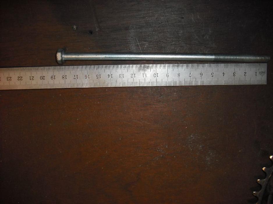

So ich hätte diesen Vorbau , oder auch nur eine Spindel im Angebot, wenn Interesse pn.
Grüße Chris
... und wenn man richtig recherchiert, so war es nicht der auf Velobase als death stem bezeichnete sondern der von Chris gezeigte, der wirklich brach ...
... die Verwirrung scheint daher zu stammen, daß Sheldon Brown auf seiner Seite von AVA Stems und Failure sprach und dabei ein Bild von einem Vorbau zeigte ...
