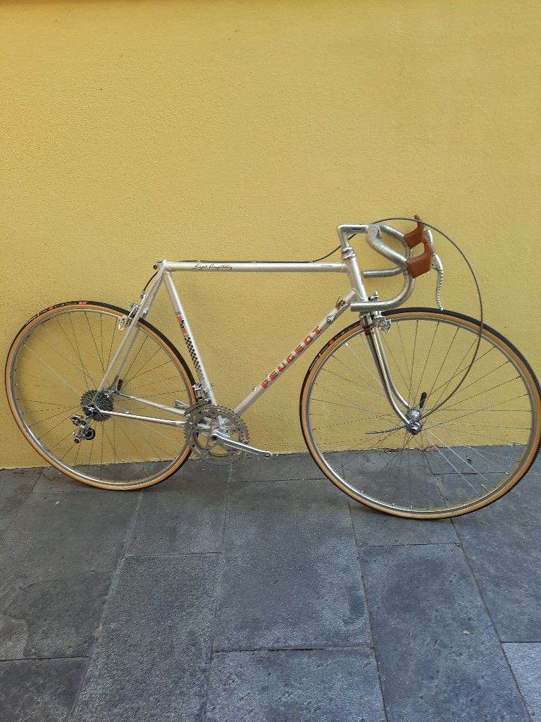

Das Roger/Tommy/Eddy-PX 10 auf der Zielgeraden ... ein erstes Bild (gestern Abend schnell gemacht, dann wieder rein, weil's zu tröpfeln angefangen hat):

Sehr schön geworden..., bin gespannt wie die Grazie sich fahren lässt...

der Flaschenhalter sitzt aber ein bisschen tief..... hast du so lange Arme? 🐒

Fast ein Traum, das Rad. ;)
Nur wenige Kleinigkeiten verhindern diesen Traum. :D
  • Das 36er Kettenblatt muss auf jeden Fall getauscht werden (passiert ja zum Glück noch), da es optisch überhaupt nicht harmoniert
  • Die tiefe Flaschenhalter-Position finde auch ich etwas seltsam
  • Ich hätte eine schwarze Kette montiert (wäre meiner Ansicht nach optisch besser)
  • Über die Bereifung kann man sich streiten, aber es ist immerhin ein französisches Produkt (zumindest vom Namen) und passt optisch sehr gut
  • Wenn das auf dem Foto Deine korrekte Sitzhöhe darstellt, dann ist der Rahmen zu klein für Dich
Das Lenkerband hingegen finde ich absolut perfekt (geht nicht besser). :)
Und die Gesamterscheinung des Rades ist auch klasse. :daumen:
P.S. Wozu dienen die kurzen Lenkerbandstücke über den Half-Hoods der Bremsgriffe?
Das sieht etwas eigenartig aus.
Oui, messieurs, wurde sofort erledigt ... :daumen:

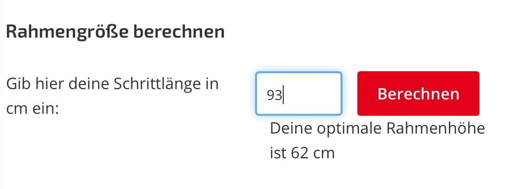

Das ist halt seit Jahr und Tag die Gretchenfrage. Die Schrittlänge liegt so bei 91/92, daher ist eigentlich RH 62 (c-t) schon richtig.

RH 64 könnte ich auch fahren, klar (mein PX8 hat sogar 66), aber meine anderen Peugeots haben auch RH 62 (64ger zu finden ist ja auch nochmal deutlich schwieriger), und ich möchte das nicht unterschiedlich haben. Außerdem finde ich, dass bei 62 die Proportionen des Rahmens gut aussehen und alles darüber hinaus irgendwie weniger stimmig ist ...

Ich hätte nicht gedacht, dass das eine 62er Rahmenhöhe ist (sondern hätte auf 60 geschätzt).
64 sieht in der Tat optisch weniger attraktiv aus.
Ich wusste gar nicht, dass Du so groß bist.
Zu der Zeit, als der Rahmen gebaut wurde, waren die Menschen eben kleiner, vor allem die Franzosen. ;)
Also alles gut mit der RH.

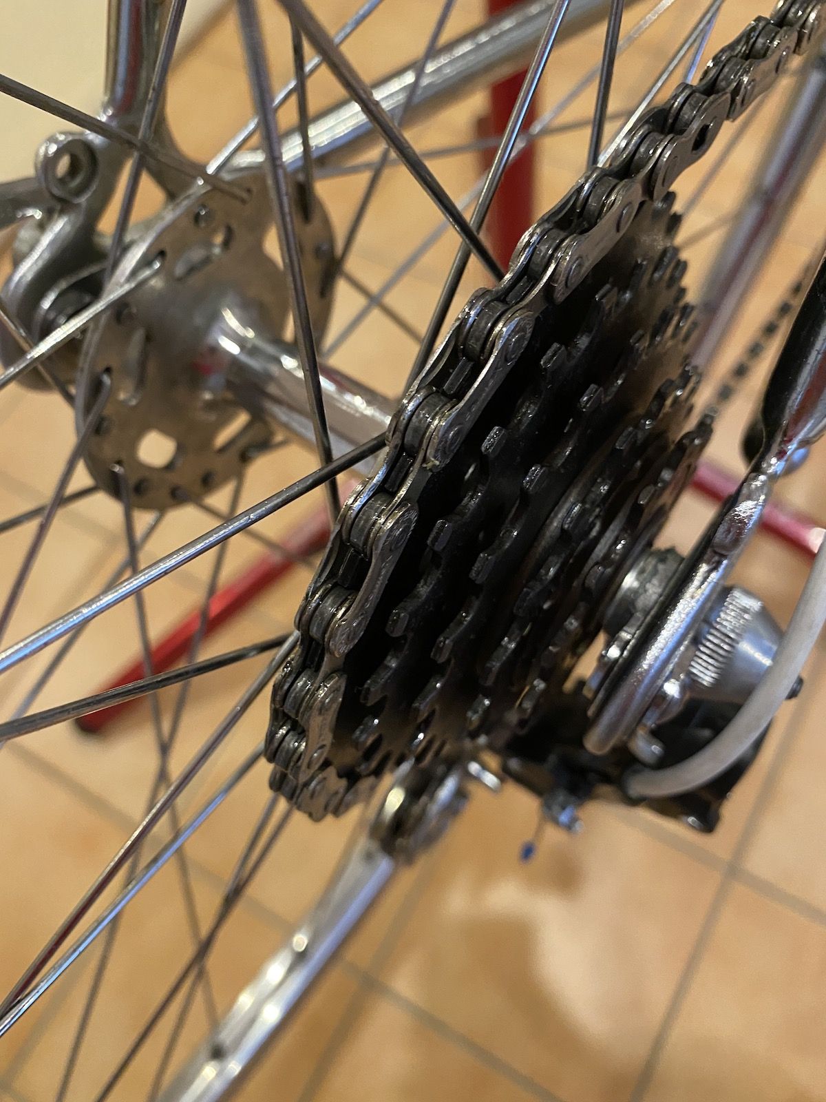

War dann am Ende doch ne größere Nummer, weil mein Eagle-Abzieher nicht über die Kontermutter der Hinterachse ging. Also erst Mutter lösen, Achse raus, Schraubkranz runter, Ritzel mit Kettenpeitsche festgezurrt ... und wieder alles retour.

Der Cyclo Zahnkranz. Die Ritzel sind jetzt fest. Aber irgendwie hört es sich so an, als wenn im Freilauf, wenn man ohne Treten rollen lässt, sich irgendwie die Sperrklinken verhakeln. Mit gefühlt manchmal richtig kleinen Schlägen. Man hört das auch auf dem Montageständer und in dem Moment drehen sich dann auch die Pedale mit. Es gibt aber bei dem Ding leider keine Öllöcher, wo man mal fluten/schmieren kann (was vielleicht helfen würde, wenn's verharzt wäre). Da ich mich mit den Cyclos und deren Innereien nicht so auskenne (die Frontplatte ging jedenfalls so einfach mal nicht auf und ich will auch nicht gleich die Sperrklinken in der Hand haben und jedesmal die Achse ausbauen, wenn an dem Ding was ist, ist auch eher die zweitbeste Lösung 😕) ... Da hab' ich auch noch keine Idee (außer einen Maillard drauf zu machen - aber erstmal haben 🤪) ... :oops:
Da hab' ich noch keine Lösung
Schon mal eine schmalere Kette probiert?
Kann man im den Zahnkranz nicht einfach Öl laufen lassen? Der ist doch bestimmt nicht gedichtet. Also Rad ausbauen, hinlegen und in den Spalt vom Freilauf Öl träufeln... Geht fast immer
