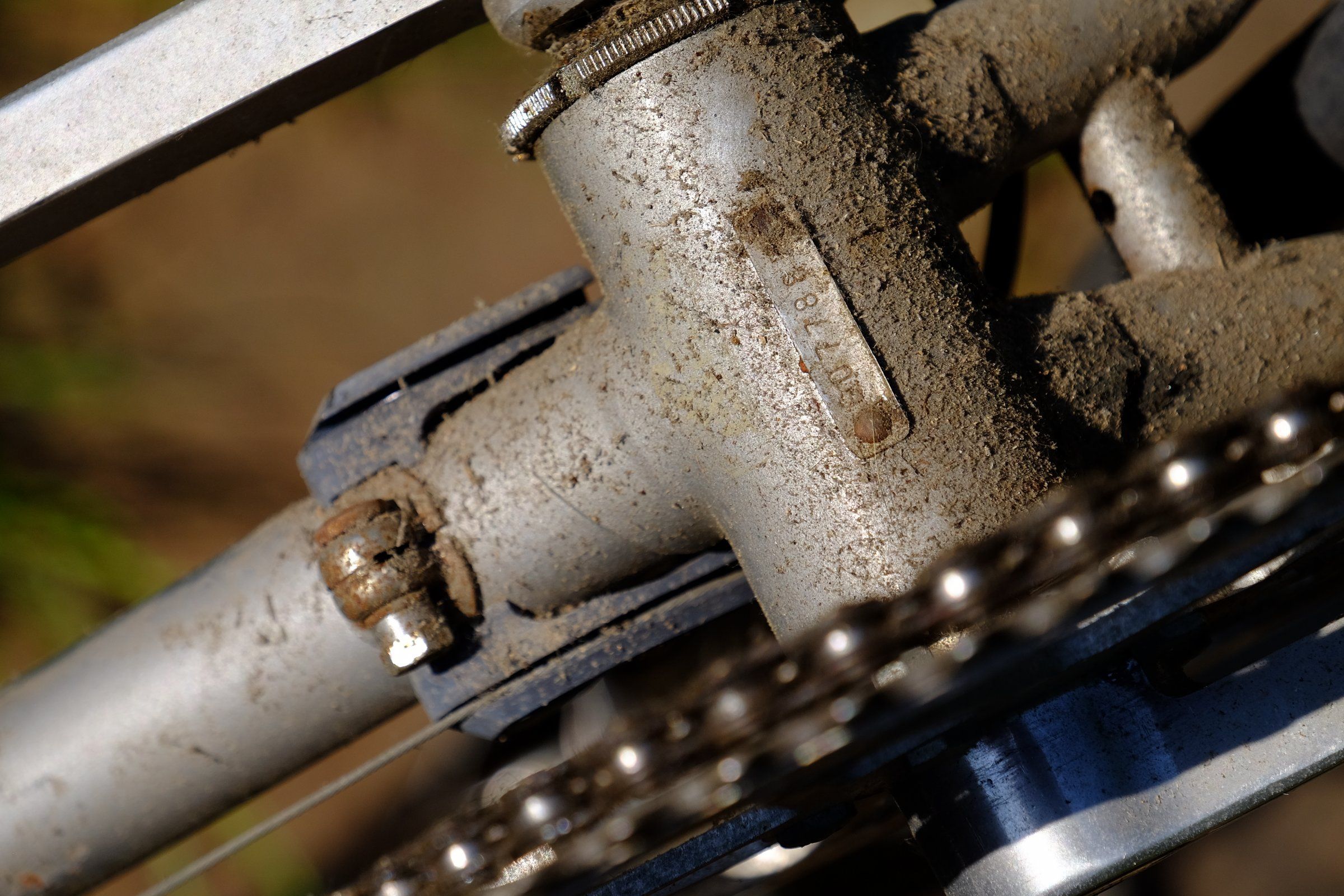

Kann mir einer sagen ob oder wo ich so eine Achse vom Tretlager als Ersatz bekomme?Meine ist leider auf einer Seite ziemlich eingelaufen.Denke das gibt so nix...
Auf Deiner steht Stronglight drauf, wenn ich das recht sehe? Dann wäre ein Blick in die französische Bucht nicht verkehrt. Wellen für Keillager finden sich sonst auch in D. Miss mal Deine Welle aus und geh auf die Pirsch. Länge über alles, von rechts wie links bis zum Lagerkragen und linker bis rechter L.
Ich habe die Suche nach einer passenden Keilkurbelwelle gerade hinter mir. Das wird nicht einfach und ist zudem teuer. Wenn es geht, lass die Laufbahnen nacharbeiten.

Achslänge ist 135.Hab mir auch nen Wolf gesucht im Netz.Werde die Achse nun bei einem befreundeten Dreher bearbeiten lassen.Das sollte klappen...

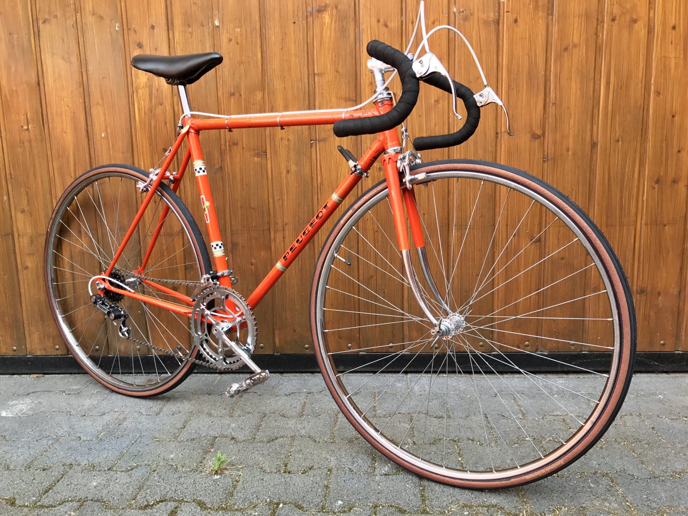

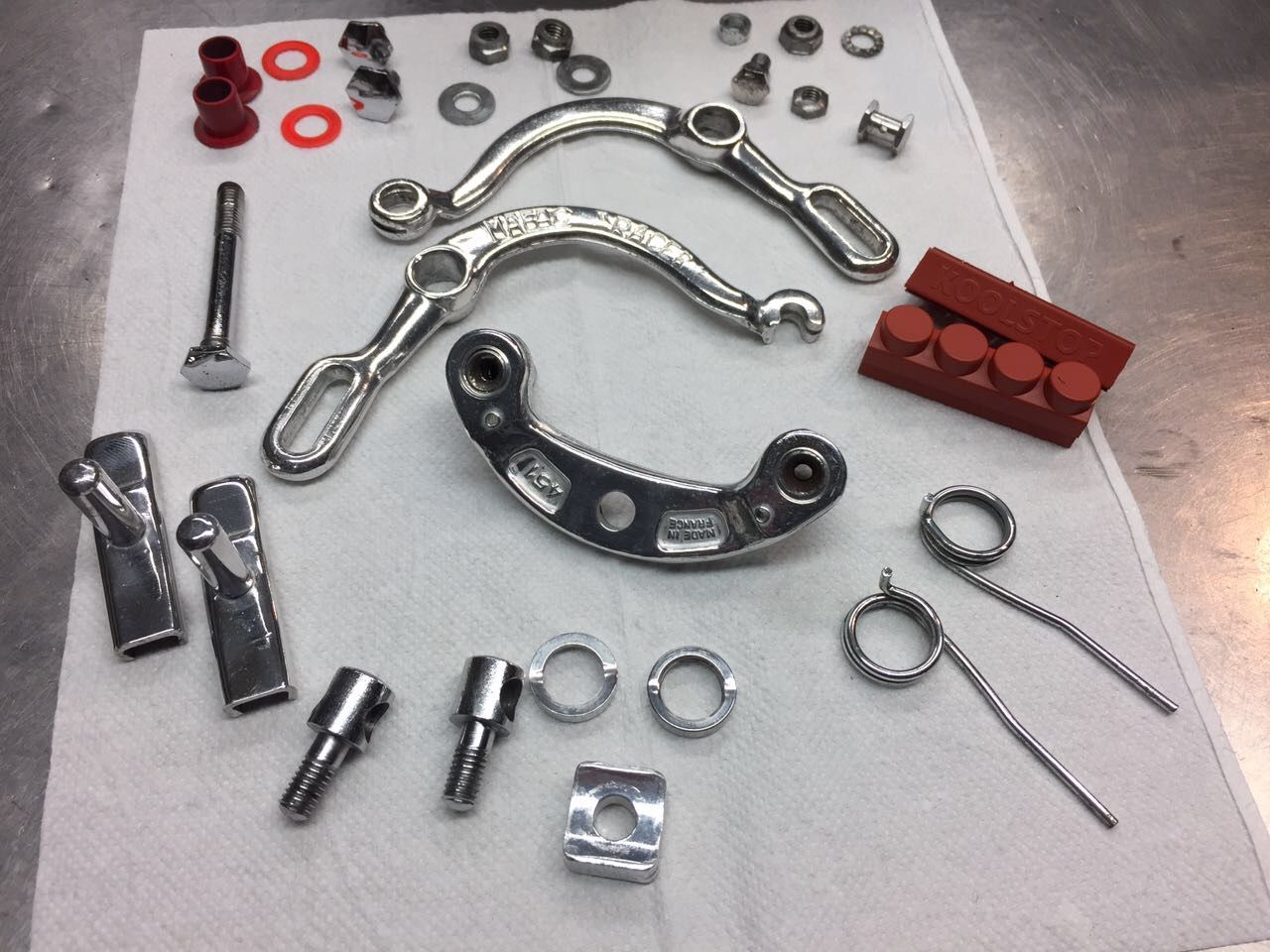

Da das Aufarbeiten der Teile wirklich gut geklappt hat,und nen passender Dekorbogen auch schon besorgt ist,spiele ich mit dem Gedanken den Rahmen/Gabel nun doch neu lackieren zu lassen.Gibts da Adressen die sich auf Räder spezialisiert haben?Denke die meisten Autolacker werden da keine Zeit,Lust zu haben,bzw. setzen das nicht so ordentlich um wie man es gerne hätte?
Die Teile sehen sehr gut aus, nimmst Du Aufträge an:)?

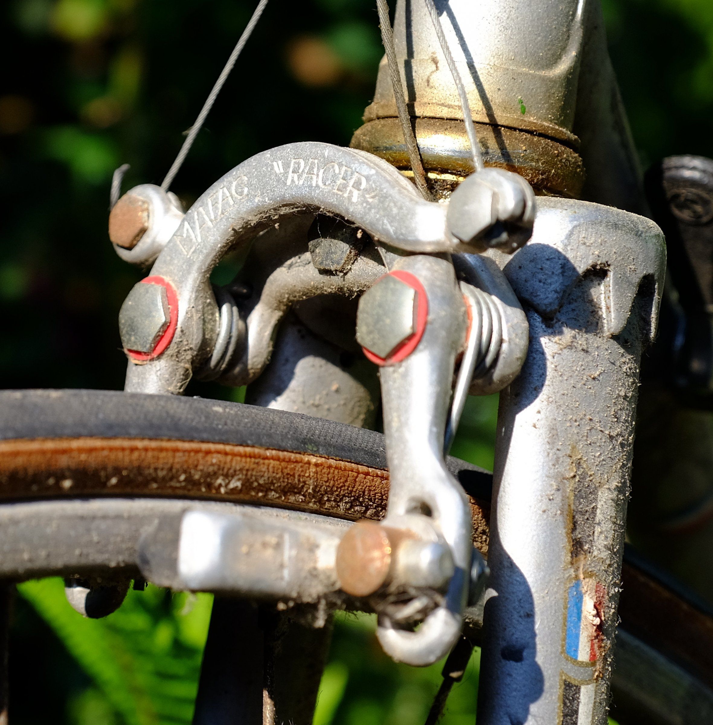

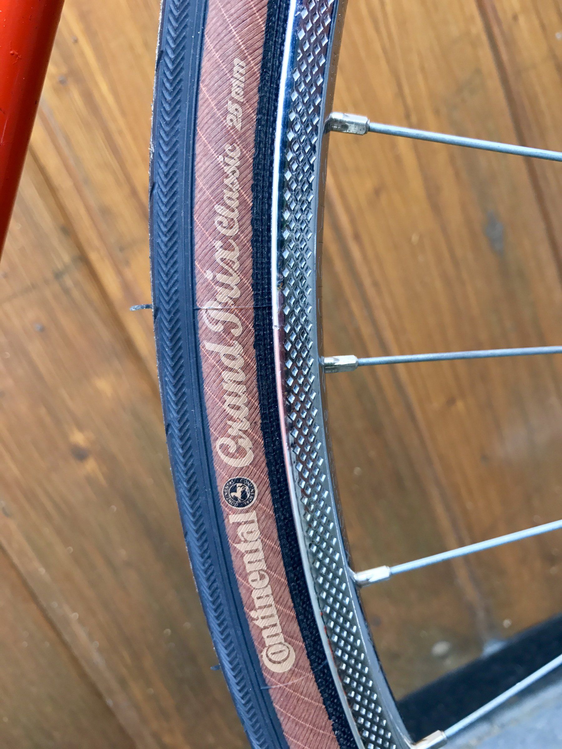

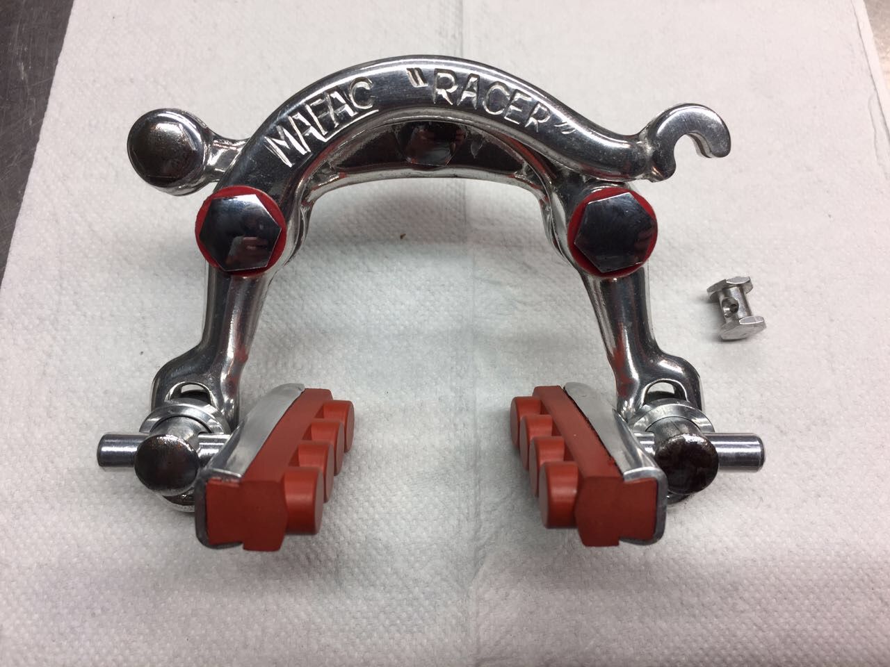

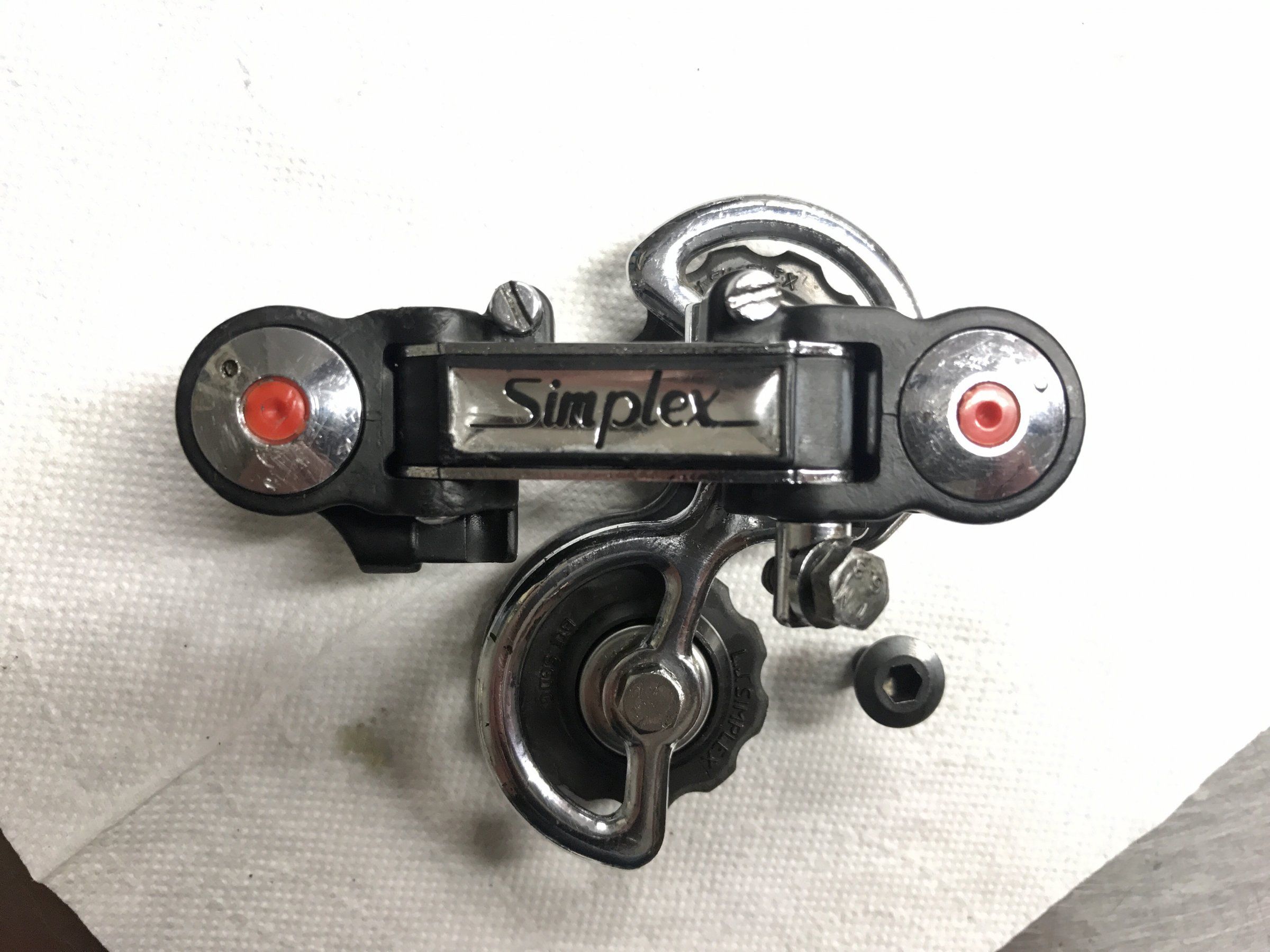

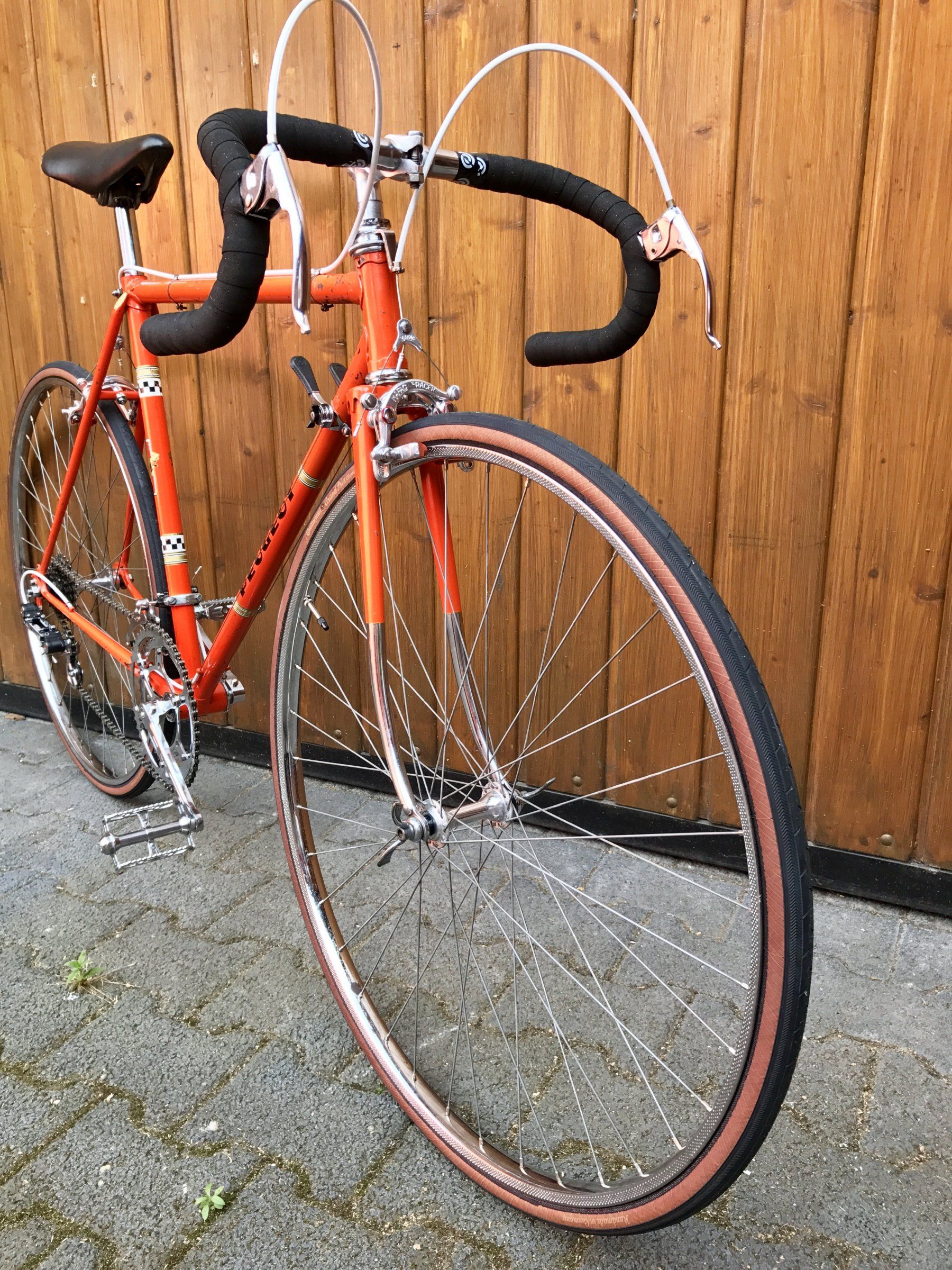

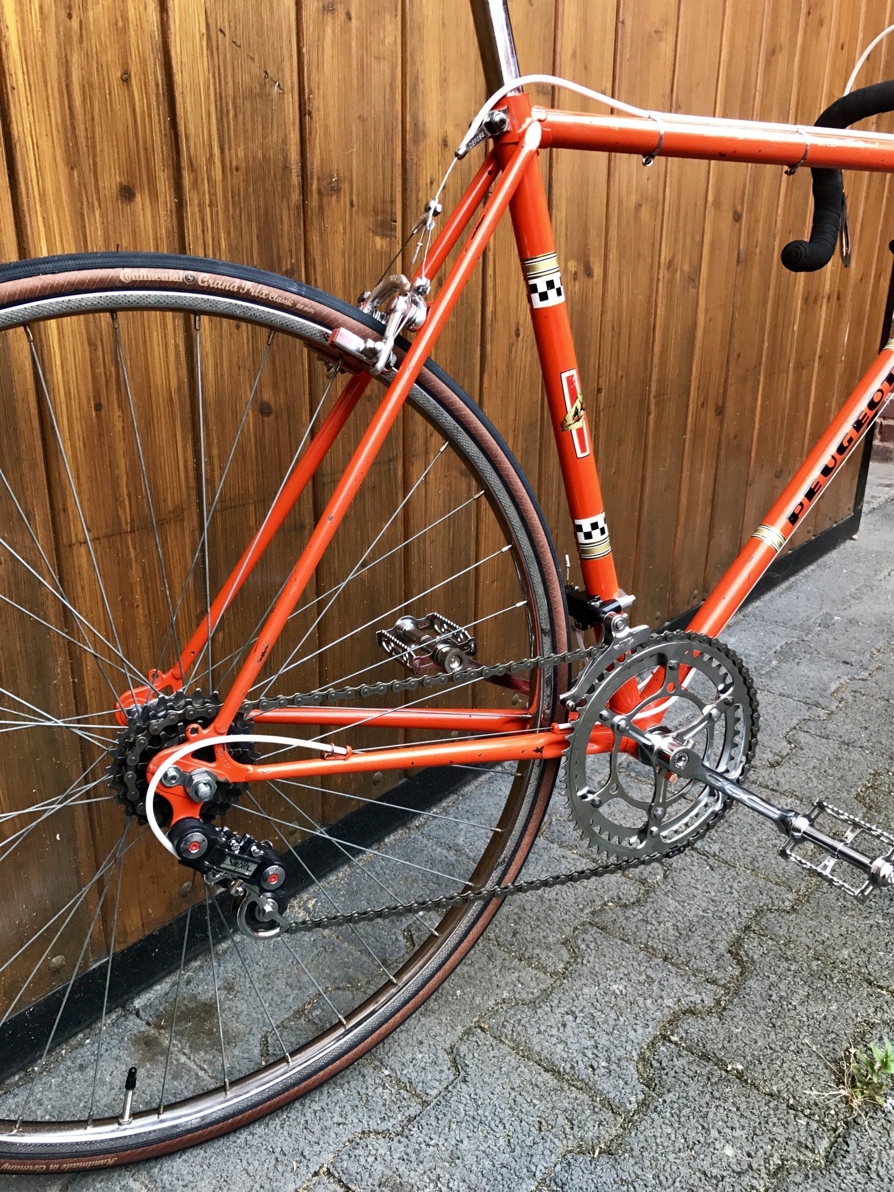

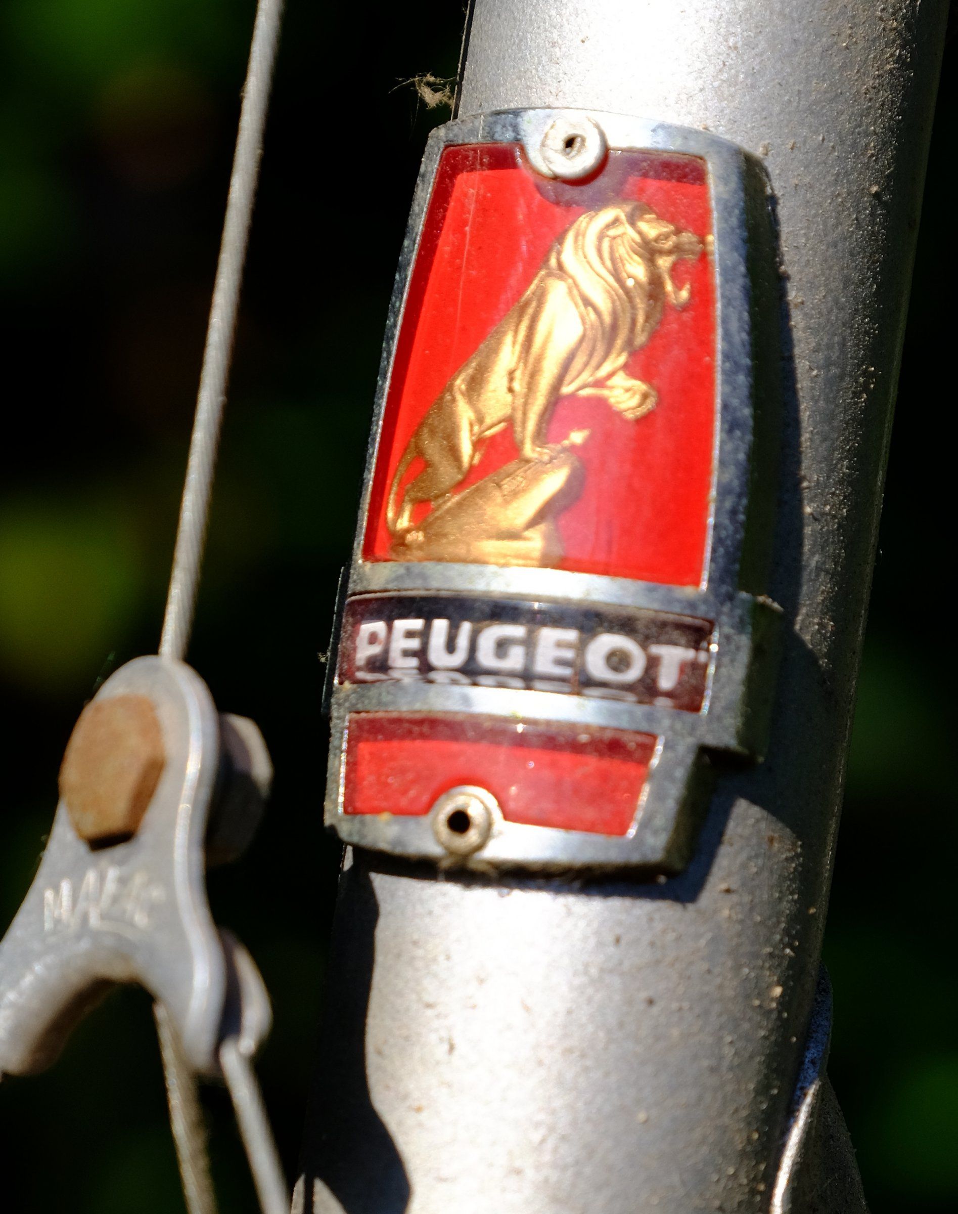

Anhang anzeigen 466201 Anhang anzeigen 466202 Anhang anzeigen 466203 Anhang anzeigen 466204 Anhang anzeigen 466205 Soo,fertig ist.Spass hats gemacht.Nur Sattel und Lenkerband kommt noch anders.Denke da kommt was in Leder von Brooks drauf.Mit der Bremse muss ich mich noch beschäftigen.Verzögern tut das ganze zwar ausreichend,nur schaff ich es nicht die Backen gleichmäßig links/rechts zur Felge auszurichten..
Sehr, sehr schön geworden!!! Viel Spass mit dem hübschen Gallier!
