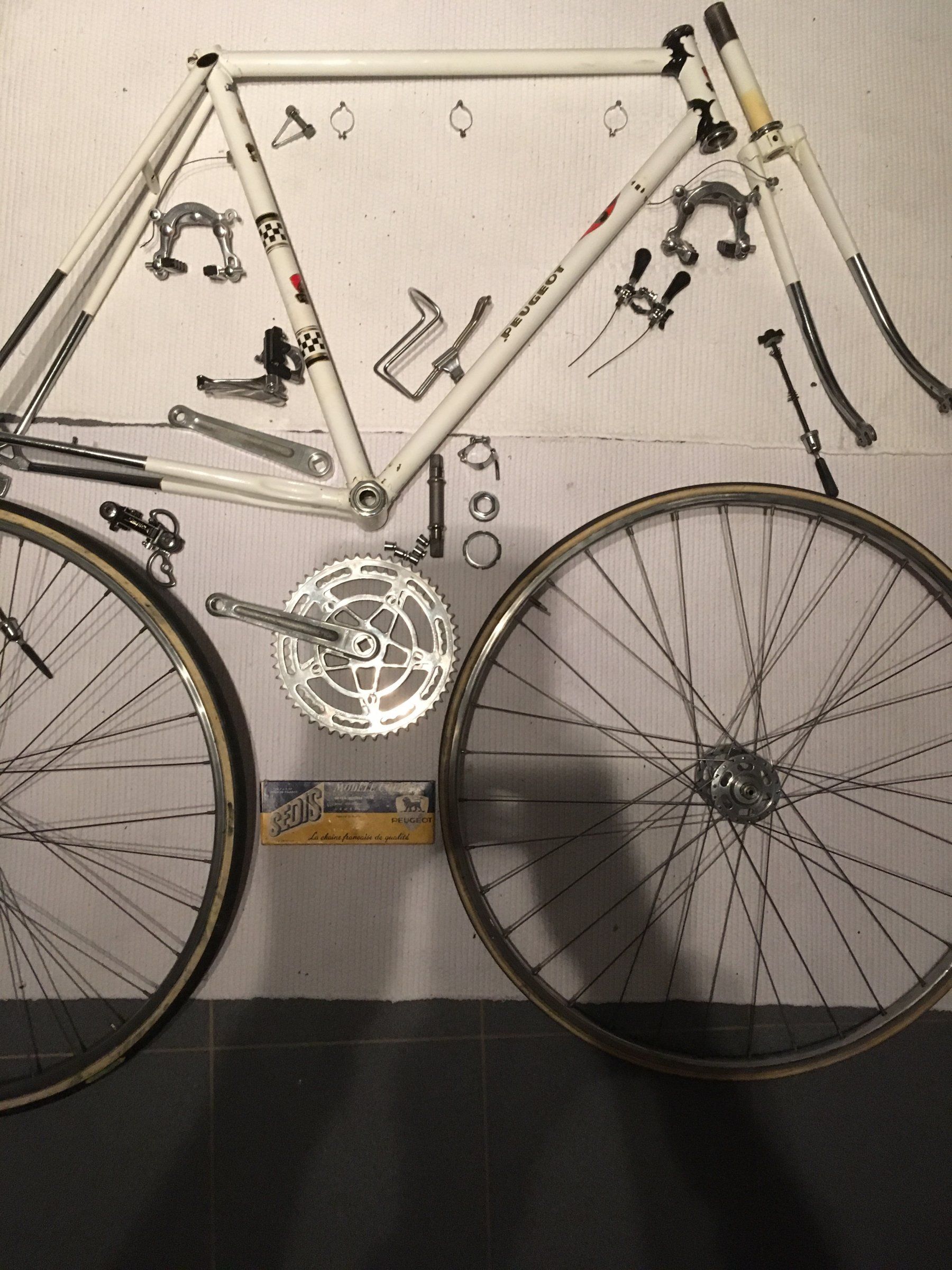

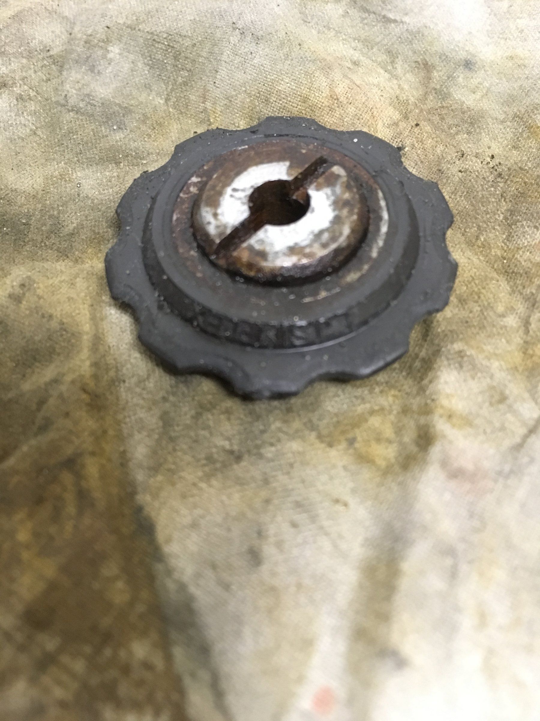

sooooooo...... alles zerlegt und geputzt, geputzt, geputzt..... ein Dreck sage ich Euch.... Fett wie Beton.... ne halbe Flasche Waschbenzin hat nicht gereicht. Und die diese Nervex Muffen mit ihren zig Kanten und Ecken lassen sich auch nur bescheiden reinigen. Da hilft nur die Zahnbürste.
Fehlen nur noch die Laufräder, ich hasse Laufräder putzen :-( müssen auch noch zentriert werden :-( und neue Reifen, hoffe ich bekomme sie wieder hin..... die sehen schon böse aus....
Lagerschale muss noch raus, muss mir erst ein passenden Schlüssel besorgen. Kugeln sind bestellt, wenn ich diese habe geht es langsam mit dem Rückbau los :)

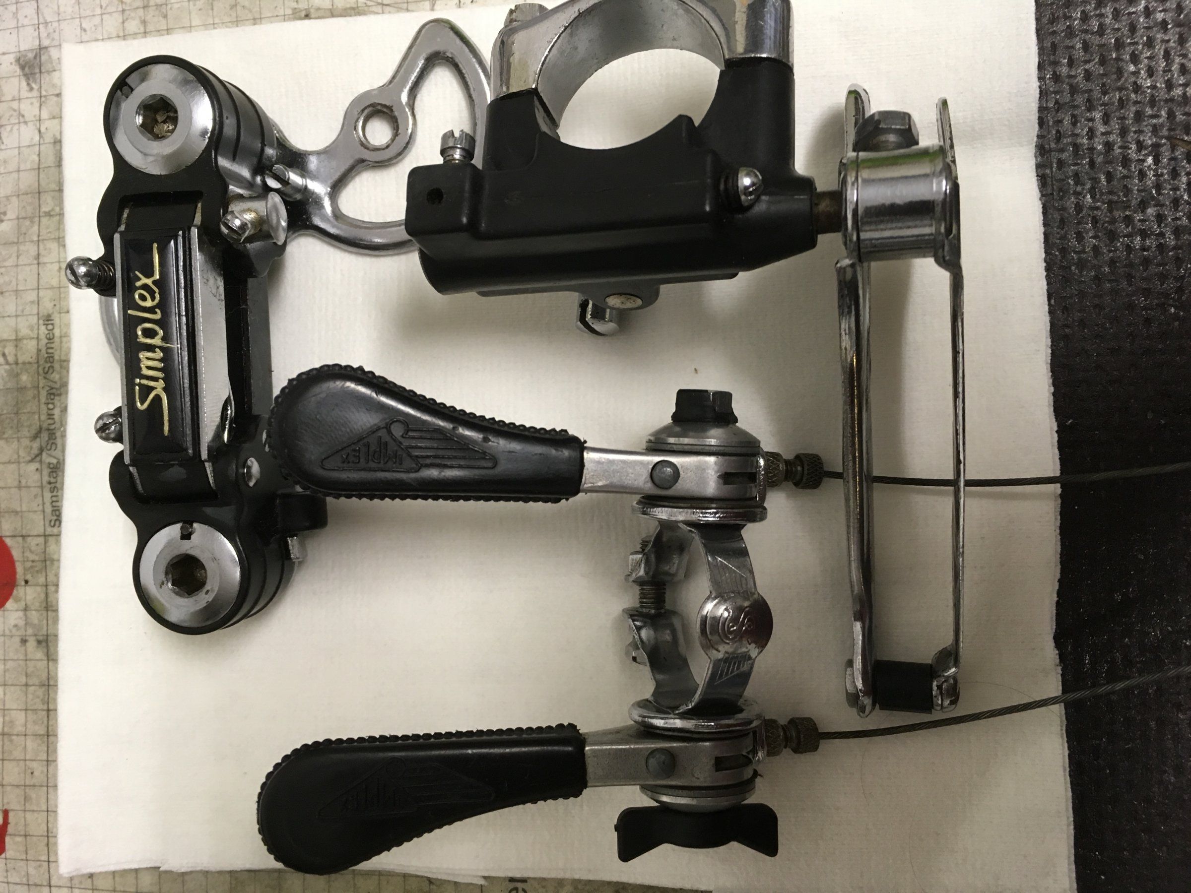

Leider sind die Schaltröllchen nicht mehr zu retten, sind innen total vergammelt und verrostet, hat hier jemand ne Idee? am günstigsten ist wohl ein kompl. Schaltwerk zu schlachten. An den Schalthebel ist leider an einer Flügelschraube der Kunststoff abgebrochen, fals jemand was hat... gerne :)
am Lenker muss ich noch das alte Band abknubbeln, am Brooks Sattel fühlt sich das Leder noch hart wie Blech an, wie bekomme ich den weicher? ist übrigens mit 67 gestempelt
hmmm....ob ich die neue/alte Kette opfern soll? ..... ne ich glaub nicht ;-)
achja, der Vorgänger hatte dicke Beine..... Vorne ein 44er kleines und hinten ein 21 in groß..... Respekt....

Hab was gefunden, mache morgen mal ein Bild :)

HAb die Schraube in zwei Dicken.

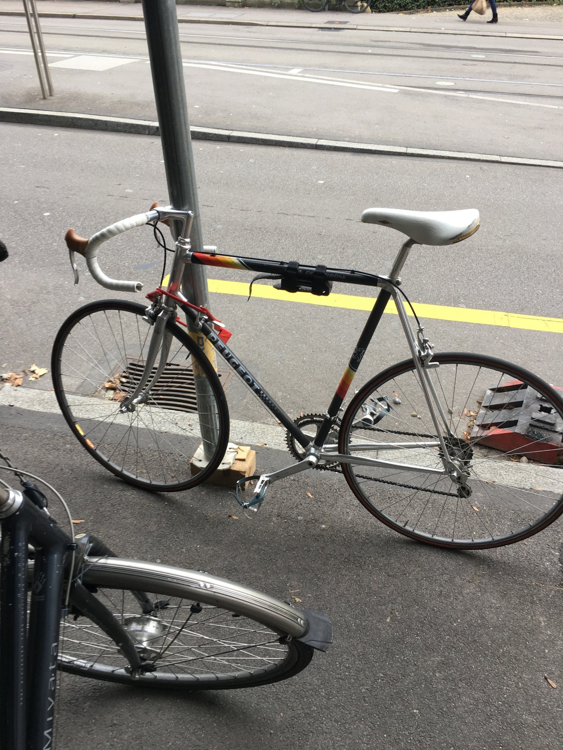

Hallo zusammen,
Ich hab heute morgen vor der Uni ein interessantes Rad gesehen. Allem Anschein nach ein Peugeot gelabeltes Vitus. Die verbauten Komponenten waren Dura Ace, Sattelstütze und Lenker SR sowie Felgen Mavic G40. Die Modellbezeichnung war jedoch leider nicht zu lesen.
Kann man jemand sagen, worum es sich bei dem Peugeot genau handelt und was man für solch ein Gerät bezahlt?

Ich kenne leider weder den Besitzer, noch habe ich Infos über eine Verkaufsabsicht finden können. Das Rad stand vor der ETH und gefiel mir wie gesagt einfach gut.
Letztlich wollte ich wissen was es ist und vor allem ob ein solches finanziell für mich in Reichweite wäre

Erfreut war ich beim Zerlegen des Schaltwerks, dass die Schrauben für die Röllchen sogar aus Alu sind:

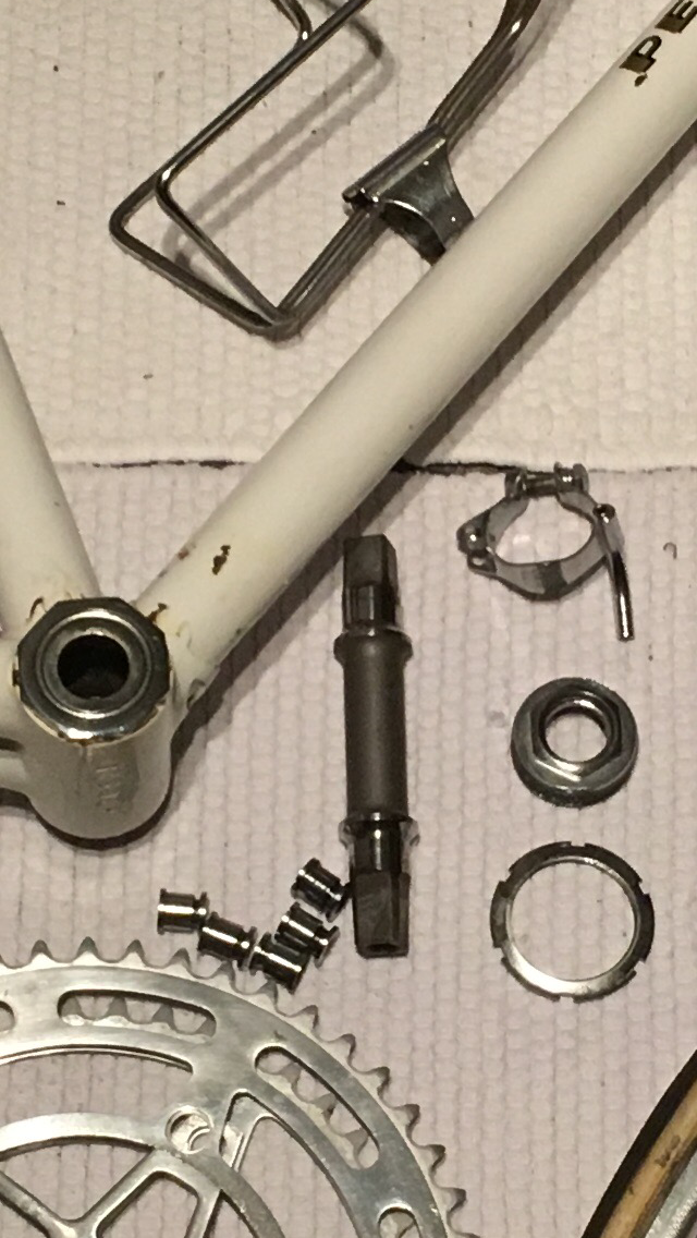

nabend zusammen,
hmmm... Problem,
das Innenlager hat links doch zu viel pitting..... trotz neuer Kugeln lässt es sich nicht einstellen.... entweder die Welle wackelt, oder die Welle rastet beim drehen. Die linke Lagerschale und auch an der Welle links ist pitting vorhanden. Gibts solche Teile ab und an mal hier?
was meint ihr?
vielen Dank vorab
