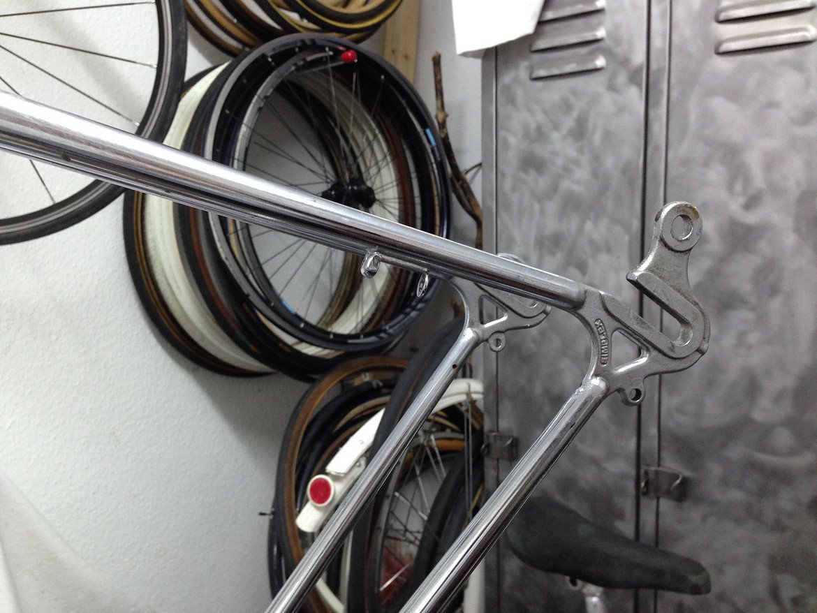

Das PX60 hat die Halterung für Dynamo und Rücklicht an der Sattelstrebe hinten links, dort verschwindet auch das Kabel im Rahmen. Der vordere Kabelaustritt ist vor der Muffe zum Steuerrohr, seitlich am Unterrohr, links. Sonst ist der Rahmen wie PX.
Ok, kann sein. Ist schlecht zu erkennen. Die Dynamohalterung ist eigentlich an der linken Sitzstrebe gelötet. Was hat denn der Rahmen für eine EB hinten? 126mm? Normalerweise ist der für 5-fach, sprich EB 120mm.
Ich habe noch eine 125mm Welle (NoName), weiß allerdings nicht ob die für 3-fach passt. Wenn ja kannst du die zum Versandkostenpreis haben. Du siehst daß laut Prospekt ein Simplex LJ 1000 Schaltwerk verbaut war. Das jetzige SW ist doch aber auch nicht schlecht, warum möchtest du tauschen?
Gruß.
Das Sitzrohr-Decal weist auf 1976+ hin, da war definitiv schon Alukurbel dran. Hier, das könnte deins (gewesen) sein: http://www.peugeotshow.com/images/1977_7.jpg - auch wenn da, wie von @Rübenschwein korrekt angemerkt, eigentlich Mafac S ran gehören. Aber besser is dass da doch Racer dran sind ;)

PX10 Rahmenset leider neulackiert. Bräuchte vielleicht Hilfe bei der Datierung.
7-stellig auf Aluplättchen bedeutet doch 70er, richtig?
Dann aber dreimal 0? Ganz links die 0 heisst 1970?
Die Gabel ist wohl zu neu.
Ich hab' vor den wieder so original wie möglich aufzubauen. Teile müsste ich fast alle haben doch es stellt sich die Frage nach den passenden Decals.
Wer kann mir denn was zum Baujahr sagen? Diese Nervexe gab es bis '72?
Rahmennummern sind ja keine ganz verlässliche Größe bei der Altersbestimmung aber ab wann genau wurden denn die Aluschildchen angebracht?
Moin.
Baujahr sieht nach 1972 aus. Bis 1971 hatten die PX ein linkes Ausfallende mit Einführnase. Eventuell kommt auch 1973 in Frage, ab 1974 wurde die verbaute Gabel eingesetzt. Die könnte also unter Umständen original sein. Wurde halt mal entlackt. Das exakte Baujahr lässt sich nur anhand der PY-Rahmennummern bestimmen. Die Teilebeschaffung ist also im Gegensatz zu früheren und späteren Modellen relativ unkompliziert und relativ günstig zu bewerkstelligen.
