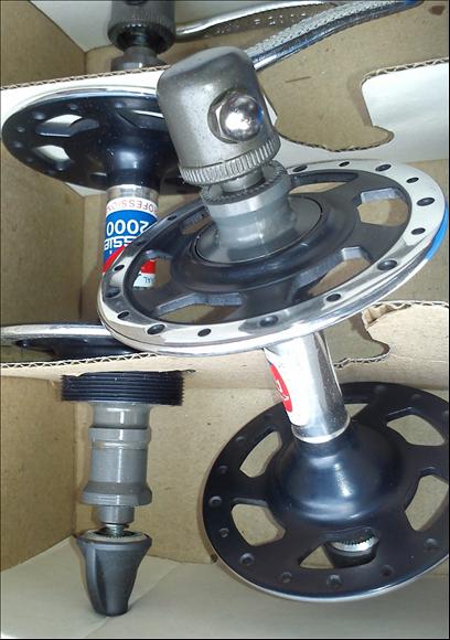

leider Nein..Wenn du dir die von x-berg eingestellte Zeichung anschaust, sollte das einfach sein.
Endkappen, … abschrauben und schon liegen die Lager frei. Entweder kann man die Achse einfach so raus treiben oder da ist ein Bund und dann kommt gleich eines der Lager mit.
Ist das ein typisches Pelissier "Feature" oder findet man das auch an anderen Naben (z.b Campa Record) so
wieder
ja ist sie, jedes zweite Speichenloch ist aussenseitig und das andere daneben befindliche jeweils innenseitig angephast
Ist also gewollt (entweder seitens Hersteller oder nachgearbeitet ?)
Offenbar sind
die Speichenlöcher bei dieser Nabe nicht alle gleich sondern jedes zweite Loch weist eine leichte Phase auf
(dann wechselnd auf Vorder - bzw. Rückseite des Flansches) die offenbar dazu dient einen besseren Sitz
des gekröpften Speichenendes im Felgenloch sicherzustellen.
das ist original so.hab die Naben in NOS.da isses genausoja ist sie, jedes zweite Speichenloch ist aussenseitig und das andere daneben befindliche jeweils innenseitig angephast
hähä...ist mein Foto,was ich bei vb hochgeladen habeDas ist schon richtig so vom Hersteller gemacht, Bild von velobase, gab es aber auch bei anderen Herstellern.
und am Besten noch diese kleinen Unterlegscheibchen unterlegen bei HF Naben-da besteht natürlich Bruchgefahr und bei denGlaubt man bekannten Fahrradliteraten (z.B. Smolik), dann ist die Phase da, um den Speichenbogen zu schützen. Also sollte das Speichenende auf der gegenüberliegenden Seite sein ...
