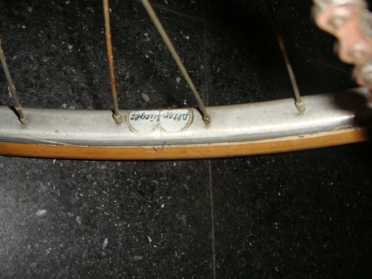

Pränafa Hochflanschnaben (hinten Wendenabe fuer Bahn/Strasse) mit Altenburger Schlauchreifenfelgen:
Bei den Naben bin ich mir ziemlich sicher, dass die aus den End-40ern stammen, bei den Felgen weiss ich's nicht.

Koennt ihr 2 langzahningen Schlingel denn bestaetigen, dass die Altenburger Felgen zeitlich in die 40er passen?
Die Laufraeder habe ich so komplett (in grausigem Zustand natuerlich) bekommen, aber ob die Felgen mal erneuert wurden kann ich nicht sagen (auch wenn ich's eher nicht glaube).

Hätte trotzdem diese Altenburger Felgen am Bautz Rad, das ist laut F&S VR Nabe von 1948. Ob original, oder nachgerüstet - ick weeß et nich.
Hier gibts ein paar Kataloge.
http://www.velo-pages.com/main.php?g2_itemId=68953
... zumindest einer der zwei langzahnigen Schlingel kann bestätigen, daß die Altenburger Felgen aus den 40ern stammen ... allerdings und wie bereits oben suggestiert glaube ich bei Altenburger an einen Produktionsstart nach 1945 und nicht davor ... also Nachkrieg und somit 2te Hälfte 40er ...
Nun, ob der Produktionsstart tatsächlich noch im Krieg oder erst danach startete, lässt sich schwer sagen. Ich könnte mir vorstellen, das gerade als die großen Betriebe immer mehr auf Kriegsproduktion umstellten kleine Betriebe weiterhin in geringen Stückzahlen den Bedarf deckten.
Zumindest gab es bis 1943 Radrennen und somit wohl auch einen Bedarf an Rennradteilen.
