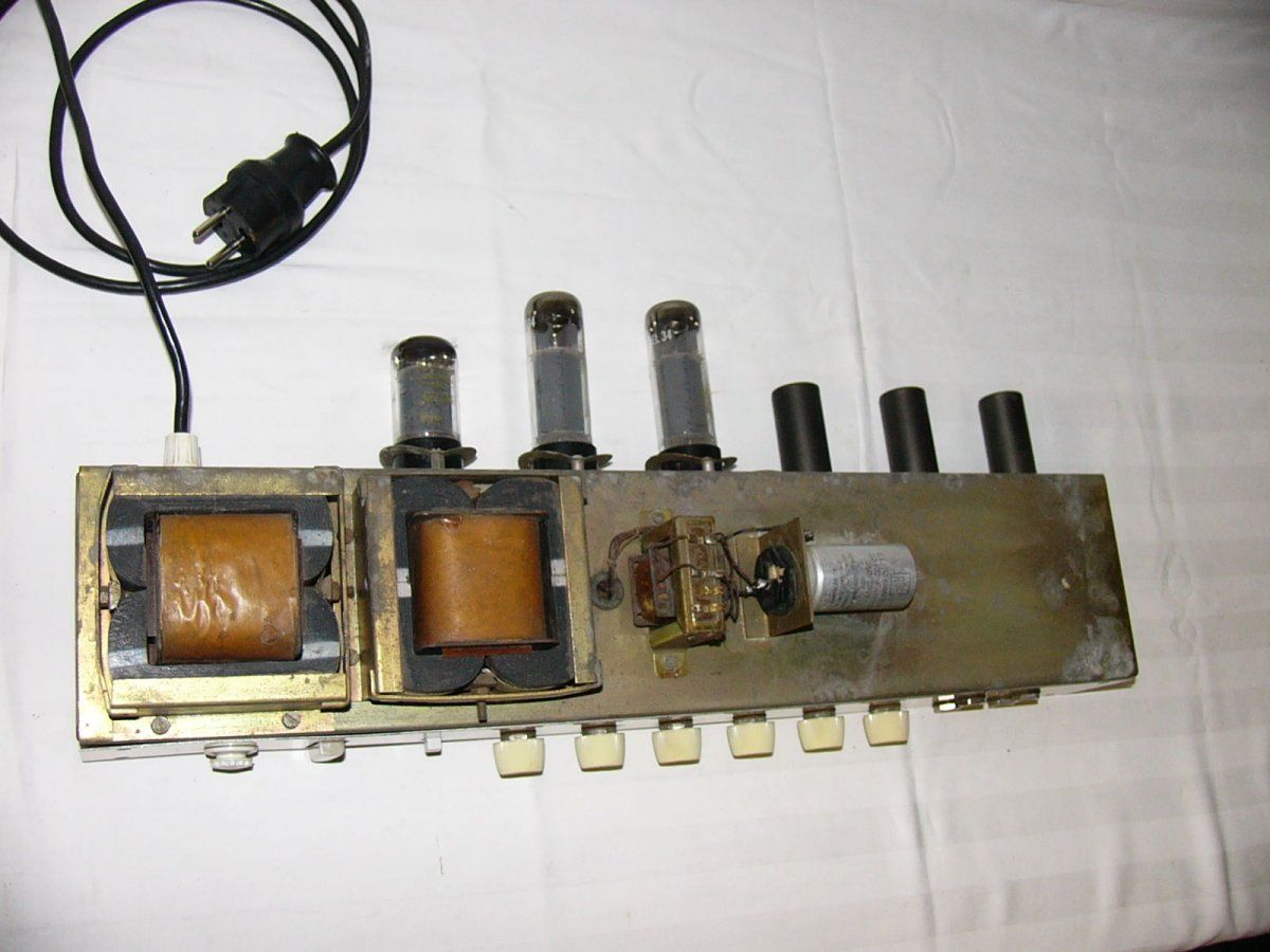

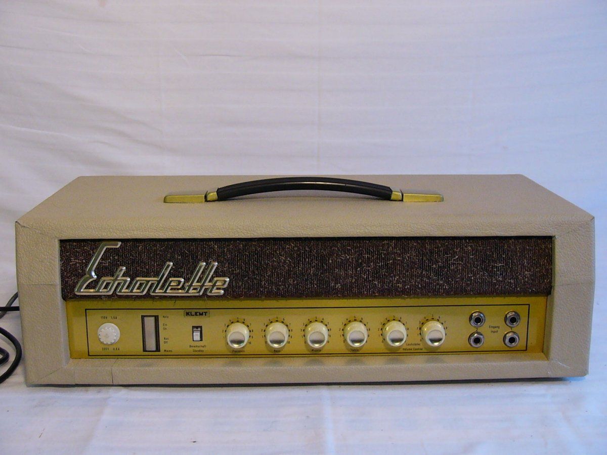

Dieses Jahr gabs zu Weihnachten kein Rennrad, dafür mal wieder was zum "spielen"... Der Echolette B40N stand schon lange lange auf meiner Wunschliste ganz oben... Klingt fantastisch... muß nur noch die Endstufenröhren Wechseln, da es noch die Originalen aus den 1960ern sind und ich etwas mehr "Klarheit" in den höhen brauche. Habe auch schon überlegt die EL34 gegen KT66 zu tauchen, quasi mehr 7ender als Plexi.
Bilder sind noch die aus der Auktion...
Lecker. Hast du den Bias schon mal gemessen bzw. neu eingestellt? Würd ich erstmal probieren vorm Tauschen. Beim tauschen musste ja eh...
Probleme mit Höhen dürften auch eher an kapazitätsschwachen Kondensatoren liegen als am aktiven Teil.
Man kann auch mal 6CA7 anstelle der EL34 da reinstecken. Die bringen etwas mehr "Fülle"... Selbst die günstige JJ6CA7 ist nicht verkehrt.

Bitte auch noch ein Bild von der Point to Point verdrahteten Unterseite.
Die EL34 sind aus den 60ern? Welches Fabrikat?

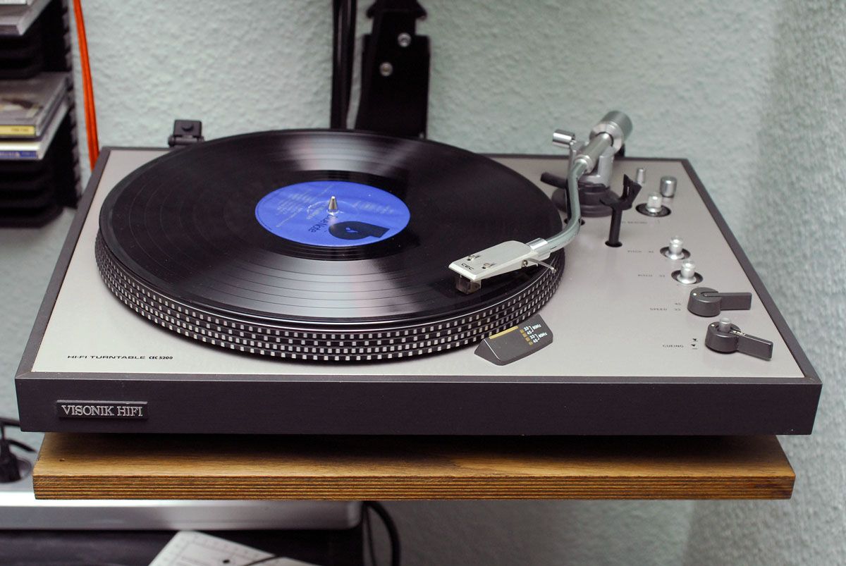

Der 5200 war das topmodell der riemengetriebenen in den 80ern und ist ein echt pflegeleichtes Gerät.
gucK mal, Visonik gelabelt (Loewe gabs auch):
http://www.ebay.de/itm/Visonic-CEC-...783891?hash=item25b5cb36d3:g:gNsAAOSwv-NWW1lK
