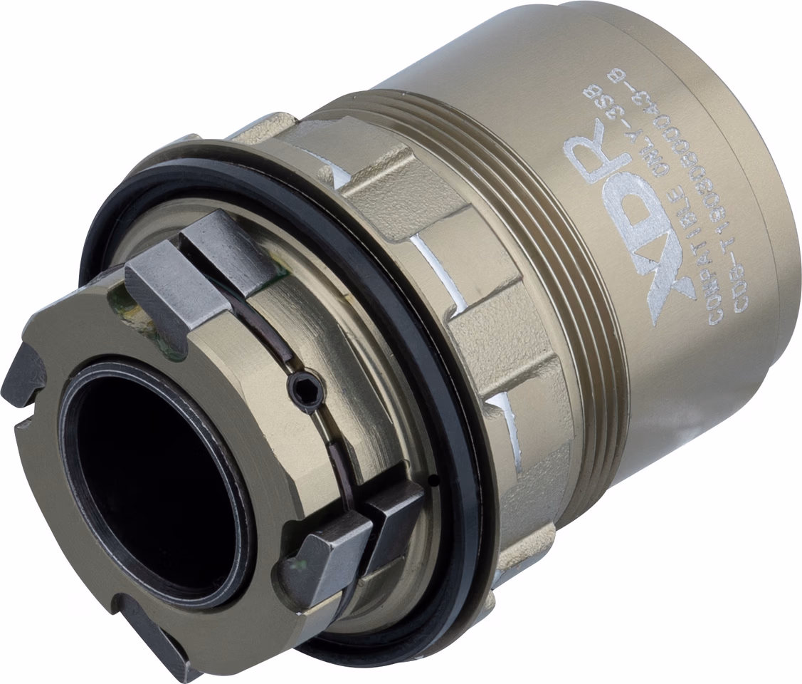

Hallo zusammen,
ich habe den Novatec R4 Laufradsatz vom RCZ Deal erhalten und mir einen vermeintlich passenden XDR Freilauf mit 4-Sperrklinken bei Bike-Discount bestellt. Der Einbau hat auch funktioniert. Mein Problem ist aber der ziemlich schwergängige Freilauf. Im Leerlauf dreht die Kurbel mit und wenn ich diese festhalte, wird die Kette nach vorne gedrückt und liegt dann auf der Kettenstrebe.
Hat jemand schon einen Novatec Laufradsatz auf XDR umgebaut? Was könnte ich falsch gemacht haben? Den in der Nabe verbliebenen Dichtungsring des HG-Freilaufs habe ich schon herausgeholt. Das hatte ich tatsächlich zu Beginn nicht gesehen, da lies sich der Freilauf gar nicht mehr drehen.
Die Nabe hat die Modelnummer D792SB-CL. Laut Bike-Discount und Bike-Components sollte der Freilauf mit der Modelnummer 326272 passen.
https://www.bike-discount.de/de/novatec-freilaufkoerper-typ-b-fuer-sram-xdr
https://www.bike-components.de/de/Novatec/Freilaufkoerper-B-p72946/
Da ich vom DT Swiss Rückruf betroffen bin, kam der Novatec Laufradsatz nach 7 Monaten Wartezeit wie gerufen. Aber jetzt das.
Klingt, als sei der zu fest gezogen?
Vielleicht steht hier noch was...
Zu fest angezogen. Leicht handfest genügt. Ggf. hast du den Dichtring auch falsch herum eingesetzt.
Die Achse habe ich tatsächlich nur handfest angezogen und die Kassette mit Drehmomentschlüssel. Wobei der Freilauf schon bevor die Kassette drauf kommt, ziemlich schwergängig ist. Der Dichtring sitzt plan auf, die innere nach außen stehende Seite ist in Richtung des Freilaufs gedreht.
Ohne die Dichtung läuft der Freilauf perfekt. Ich habe die Dichtung jetzt mal gedreht, also mit der vorstehenden Lippe in Richtung Nabe statt Freilauf. Damit läuft es ebenfalls besser. Jetzt bin ich mir tatsächlich gar nicht mehr sicher, wie rum die Dichtung gehört. :confused:
Auf den Fotos bei Bike-Components sieht man aber, dass die Lippe in Richtung des Freilaufs zeigt.
Die Dichtlippe muss Richtung Nabe zeigen. So, wie auf diesem Bild zu sehen:
https://www.bike-components.de/assets/p/i/1280x960/1d9ca697f121c252.avif
Ist alles nicht sofort intuitiv; aber eine verdrehte Dichtung bewirkt genau diesen hemmenden Effekt.
Dann hatte ich die Dichtung zuerst richtig rum, so läuft der Freilauf aber ziemlich bescheiden.
Vielleicht wird sich das tatsächlich mit der Zeit ergeben, bis dahin ist es aber fast wie ein Fixie. 😅
Hmm. Sollte eigentlich nicht sein - zumindest nicht in der starken, von dir beschriebenen Weise. Bei mir waren es genau diese Punkte (falsch orientierte Dichtung + zu strammes Anziehen), die eine Schwergängigkeit verursachten.
Mit an Sicherheit grenzender Wahrscheinlichkeit hast du aktuell zwei Dichtungen verbaut. Würde ich mal ganz genau prüfen. War hier auch schon mal Thema.
