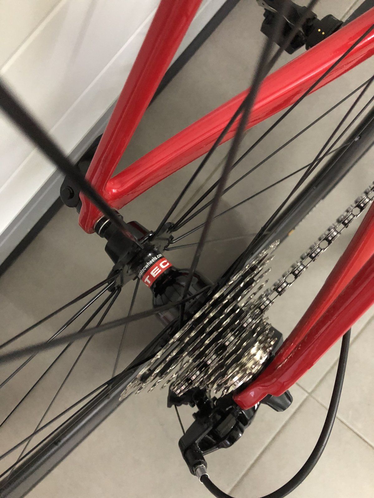

Hy,
Suche recht fix einen neuen novatec Freilauf, meiner Macht nervige knack Geräusche..
Aktuell hab ich einen (Schnellspanner, Felgenbremse) 11 Fach Shimano mit 3 Klinken verbaut, habe allerdings auch einen mit 4 Klinken gefunden, das soll wohl eine neuere Version sein, passt dieser ebenfalls?
Interessant wäre auch ob sich dadurch der Sound ändert? Finde den aktuell eigentlich ganz geil und auch recht laut..

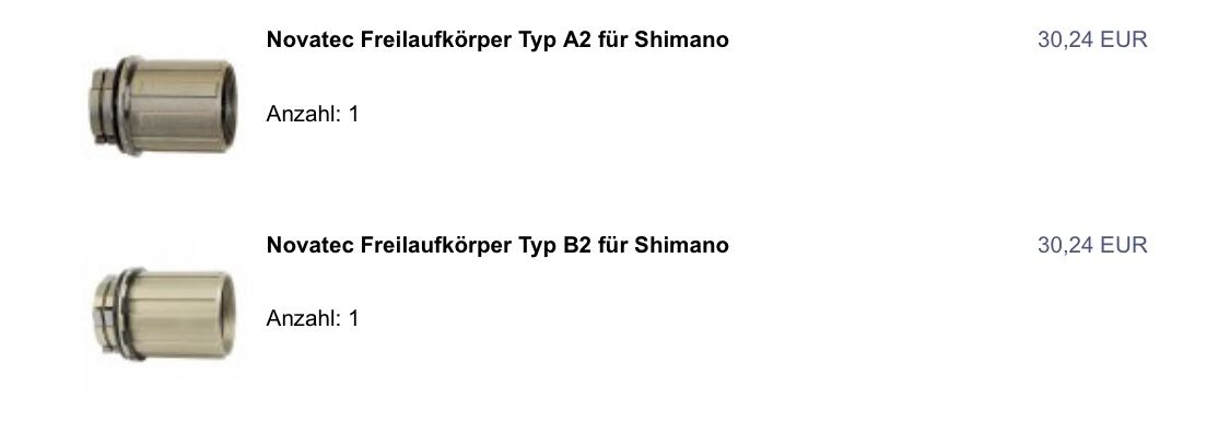

Brauche das am besten die Woche noch, hatte es daher jetzt eilig, nächste Woche mit dem Rad noch ne 3 Tage Tour und am Wochenende drauf noch ein Rennen, habe jetzt mal beide bestellt, von dem einen war nur noch ein Stück lagernd und sonst auch ausverkauft..
Ich werde berichten..

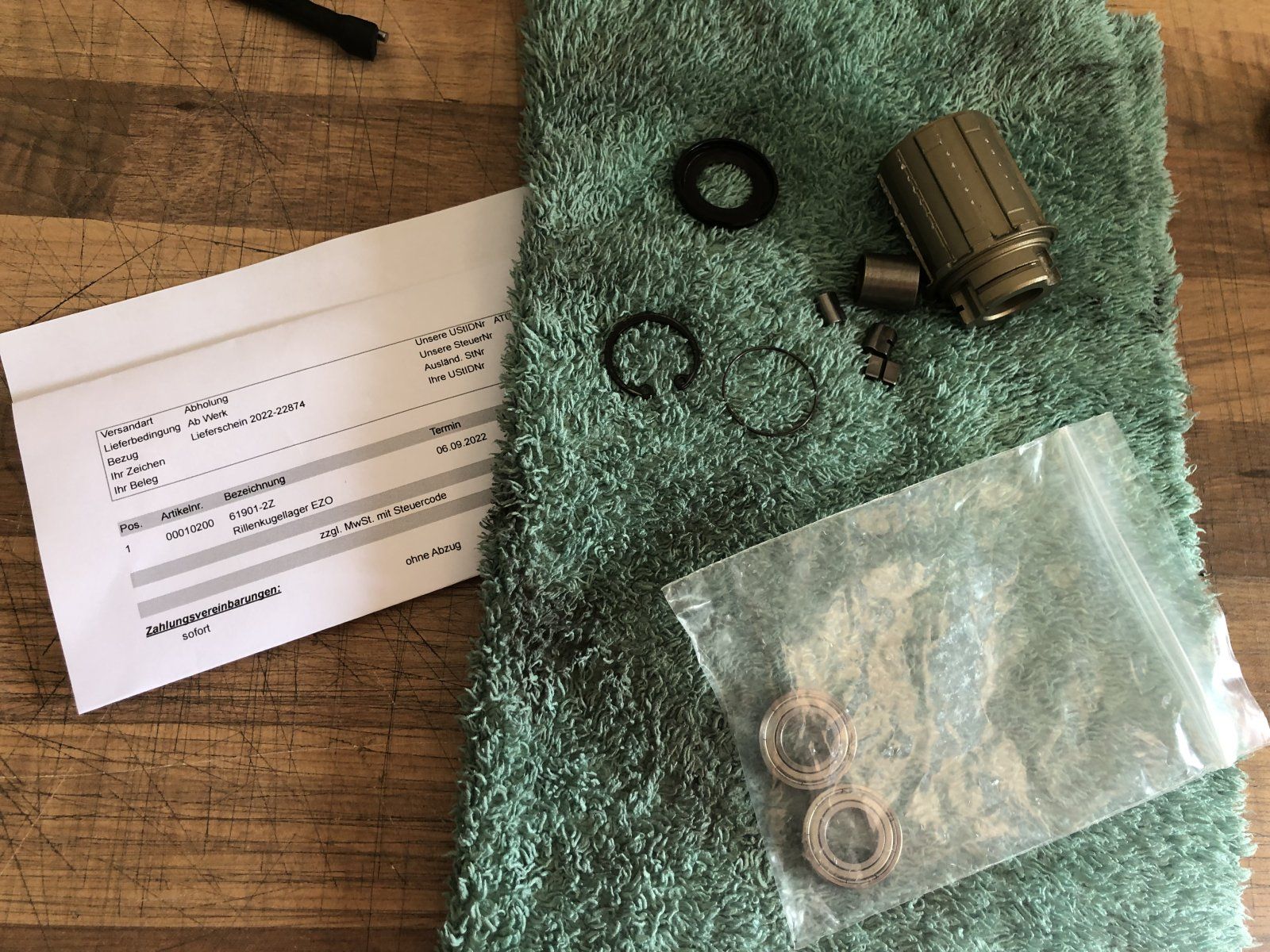

Tausch doch einfach die Lager aus. Das geht recht fix. Hab ich bei meinem auch schon gemacht. Ist Standardgröße
Wüsste ehrlich grade nicht wo ich hier aus der Nähe passende Lager finde, ich kann ja mal googeln.. vor allem ob die dann nicht so viel wie ein Freilauf kosten?
..und wie ich die schön raus, bzw. rein bekomme.. brauche das Teil jetzt echt fix am laufen und hab da wenig Lust auf Experimente 😬
Hast du eventuell maße der Lager?
Möchte die jetzt ungern ausschlagen und damit Händler abklappern, nachdem dann die Lager vielleicht komplett fertig sind und ich das Rad nicht nutzen kann..
2x 6901 sollten da drin sein. Falls keine Lagerbude in der Nähe, online bestellen. Am besten gleich mehr als nur zwei. Kugellagerexpress und Co liefern next day im Briefumschlag.
Super, vielen Dank!
Werde mal so Lager auftreiben, mit dem Umbau aber dann trotzdem auf den neuen Freilauf warten, nicht das ich mir das Teil komplett außer Gefecht setze 🤣
Habe eben noch nie Lager aus dem Freilauf ausgeschlagen..

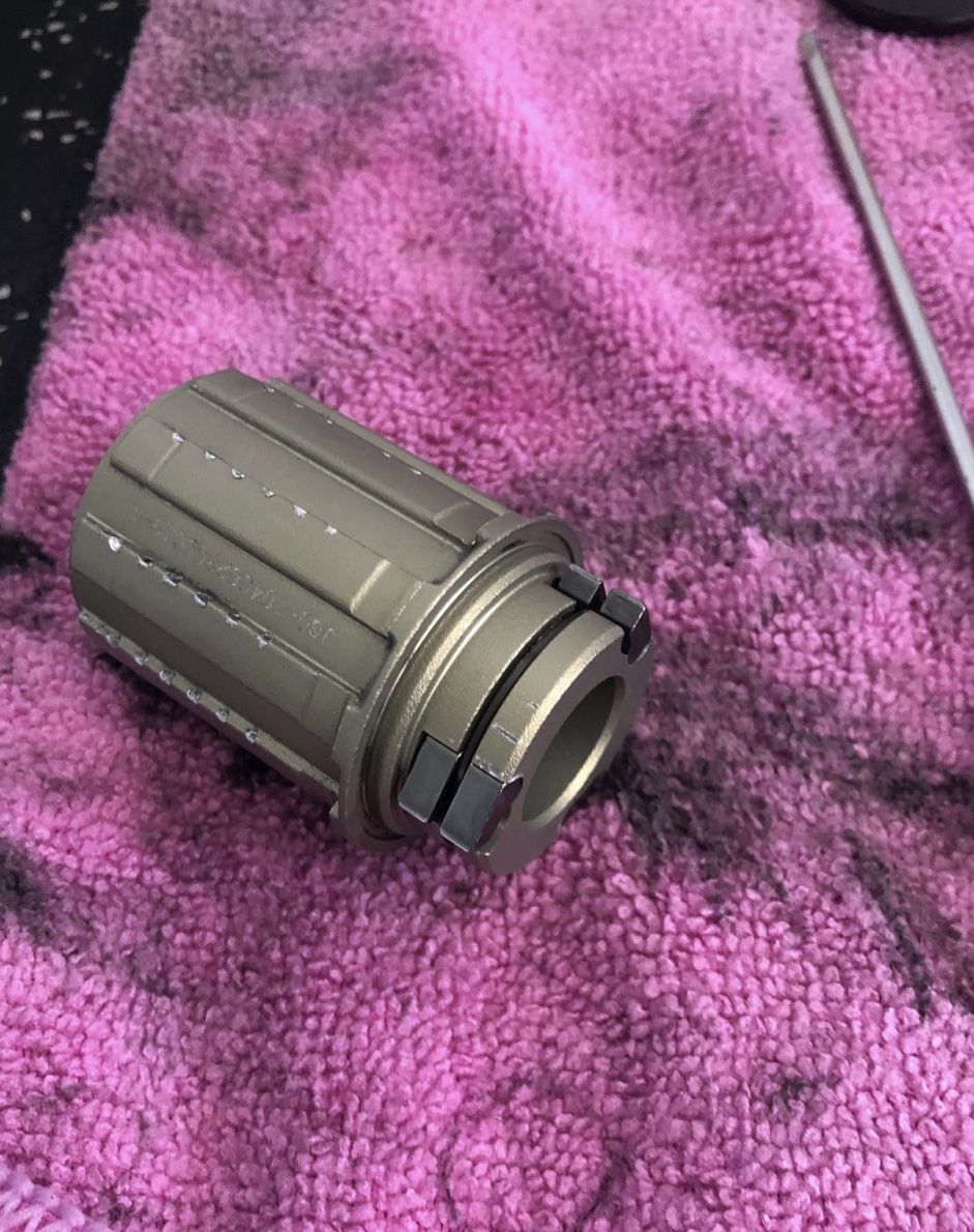

Alles zerlegt und schon wieder im Rad verbaut.. 24,- für zwei EZO Lager beim örtlichen Händler. Die ausgebauten Lager liefen sehr raus, mein Bauchgefühl beim zusammenbauen sagte mir aber trotzdem das mein Geräusch immer noch da ist..
Kostet ein neuer Novatec-Freilauf nicht auch nur 25 Euro? Zumindest der letzte B2, den ich bestellt habe (vor einem Jahr oder so)
Stimmt, wie auch oben zu sehen habe ich zwei bestellt zu je 30,-
