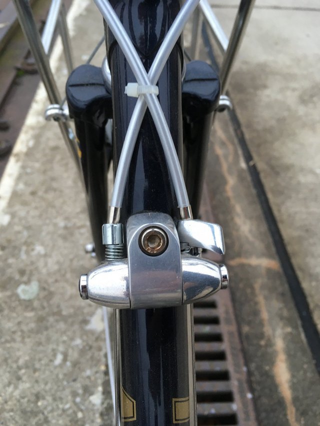

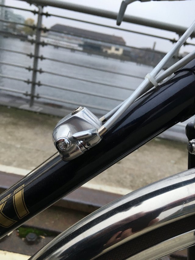

Zu diesen beiden Bildern von Dir noch 'ne Frage.
Zum OnTop-Schaltsockel auf dem Unterrohr . Hast Du den als aktuelles Neuteil beschafft oder war der schon original dran am Nishiki Rahmen ? Der damals bei
Shimano und Suntour übliche OnTop-Sockel sah doch anders aus als das Teil , das Du montiert hast. ?
Mein
Continental-Rahmen hat bereits die üblichen seitlichen Schalthebel-Anlötsockel.
Die seitlichen Schaltkabel-Anschläge sind Dura Ace Teile , oder ?
Interessante Überkreuz-Schaltkabelführung. Ist wohl bei den verwendeten Lenkerendschalthebeln die "knickfreieste" Lösung bei den Schaltzughüllen gewesen , oder ?
