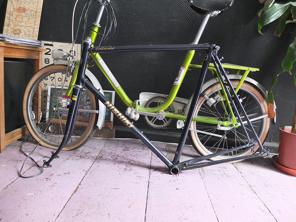

Wie bereits erwähnt habe ich bei @roykoeln einen Nishiki Continental Rahmen erworben.
Ich war schon länger auf der Suche nach einen Reiserad und bereits gewillt etwas modernes aller Surley Long Haul Trucker in Kauf zu nehmen. Hat mir aber vom Fahrverhalten und der Geometrie alles nicht gefallen. War mir alles viel zu lang. Mit dem Nishiki RH 61 OR 56 !! passt alles. Gestern nur mal fix mit Resten zusammen gesteckt. Passte direkt wie Arsch auf Eimer (in dem Fall auf Sattel).
Beim Aufbau unterstützt werde ich von Bob aus der Cikago-Bude. Der Radladen nebenan, wo ich auch ohne Rad gerne mal zu Besuch bin.
Am Schluss soll ein funktionales Rad auf der Straße fahren, was aber auch gerne hübsch anzusehen sein darf.

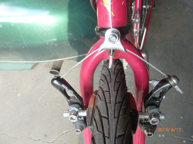

Die Cantis von VIA sehen den VO recht ähnlich. Wobei auf dem Bild die Problematik eigentlich direkt zu erkennen ist…
Recht kompakt im Aufbau kommen die Genetic - CX daher. Da würde ich mal anfragen ob die passen könnten.

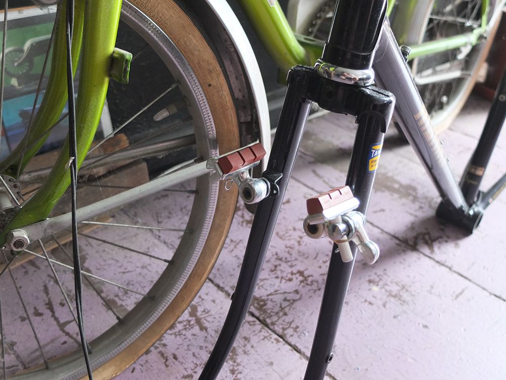

Ich weiß ja nicht, wo die Reise hingehen soll. Aber die 600er Shimanos sind so ziemlich das leckerste, was je an Cantis hergestellt wurde und wenn man den Zeitraum der Entstehung betr8et, könnten die auch gut an ern Rahmen passen.
Die querverwiesenen Beispiele von Cantibremsen (Tektro, PalnetX und Dia Compe) sehe ich eher als Negativbeispiele, denn so würde ich nie eine Bremse einstellen und fahren wollen.
8ung, jetzt kommt der Horror:
So darf eine Bremse nie aussehen.
Also die Dia Compe 987 fallen auch aus. Sind laut Hersteller für 80mm.
Dann suchen ich mal weiter nach den 600er + BR-MC70…
Eine von beiden wird sich bestimmt irgendwo auftreiben lassen.

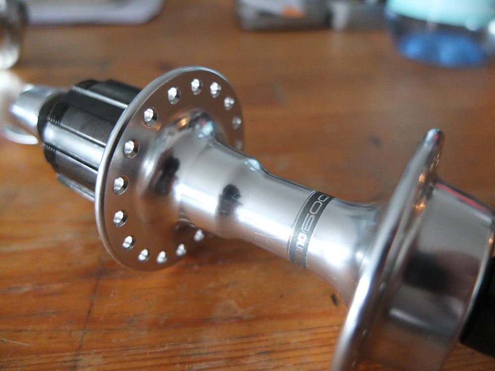

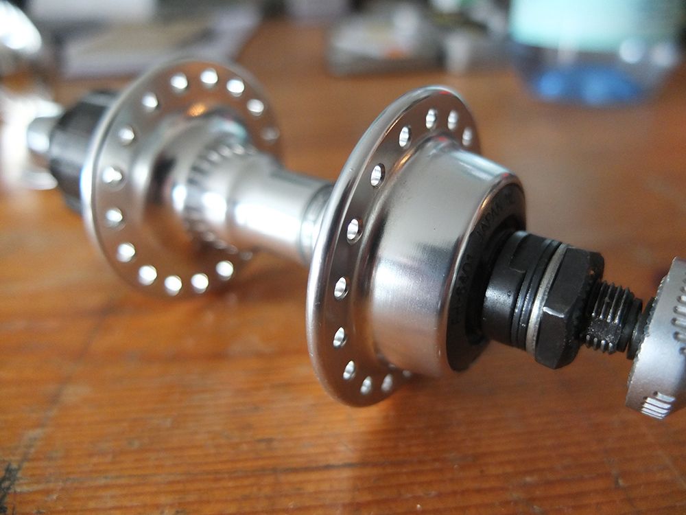

Hinten die selbe Fege. Die Frage ist nur mit welcher Nabe!? EB sind 126 mm.
Ich habe noch eine wunderschöne 600er 6401 Nabe in NOS hier.
Schon etwas harzig aber das kann man ja machen.
Leider nur für 6-fach UG.
Außerdem hätte ich noch eine andere 6400er hier. Ebenfalls mit 126.
Dafür aber schon passend für 7-fach (vielleicht sogar 8?) und HG.
Die ist leider nicht mehr ganz so schön. Innen wie außen.
Anderes herum wäre mir sehr viel lieber.
Wenn also jemand eine 6401 in NOS gegen eine sehr gut erhalten 126er HG Nabe tauschen möchte, gerne.
Ich kenne leider auch kein anderes Modell, als diese eine 6400er Nabe die 7-fach HG bei 126mm kann.
Vielleicht was von Campa aber nein danke .-)
Ich schaue mich mal weiter um. Sonst muss ich halt mit 6-fach auskommen…
