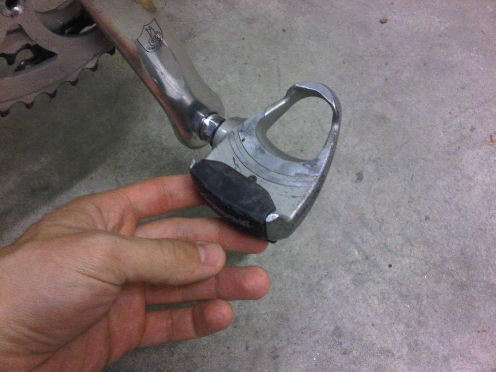

hab mir ein gebracuhtes Rad gekauft und hätt jetzt gerne Schuhe zum einklicken. Welches System hab ich denn da bzw. auf was muss ich bei den Schuhen achten?
Pedal ist von Campagnolo.
Danke für eure Hilfe.

Look delta.
War weit verbreitet, ich fahre das bei meinen alten Hobeln immer noch. Ich habe noch keinen Rennradschuh gesehen, der nicht dafür geeignet wäre. 3 Befestigungsschrauben

das heißt wenn ich Schuhe für "Look Delta" besorg, passen die auch mit Sicherheit!?
...oder kann man noch was falsch machen? ;-)
Gruß
Also noch mal zur Klarheit: Du brauchst einen Schuh mit Dreiloch-System (also Look, Time, SPD-SL kompatibel) und einen Satz Pedalplatten für Look Delta. Und diese am besten mit Bewegungsfreiheit.
