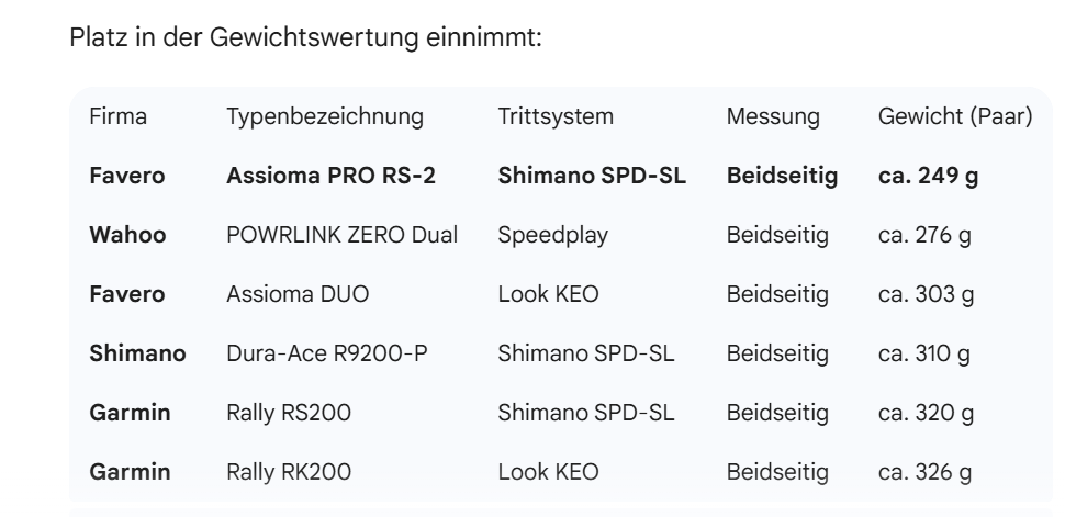

Die Favero Assiomas sind die leichtesten UND billigsten beim Rennrad. Was für ein blöder Zufall :D

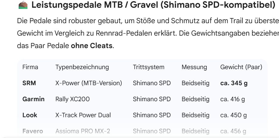

Fürs Cannondale wären das die passenden:
