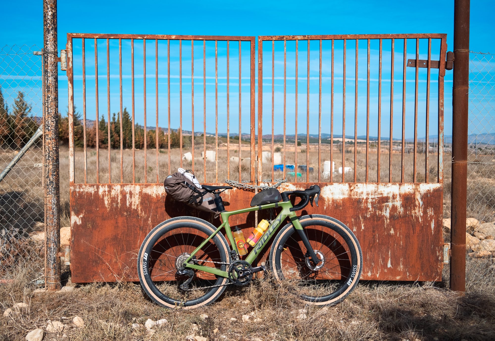

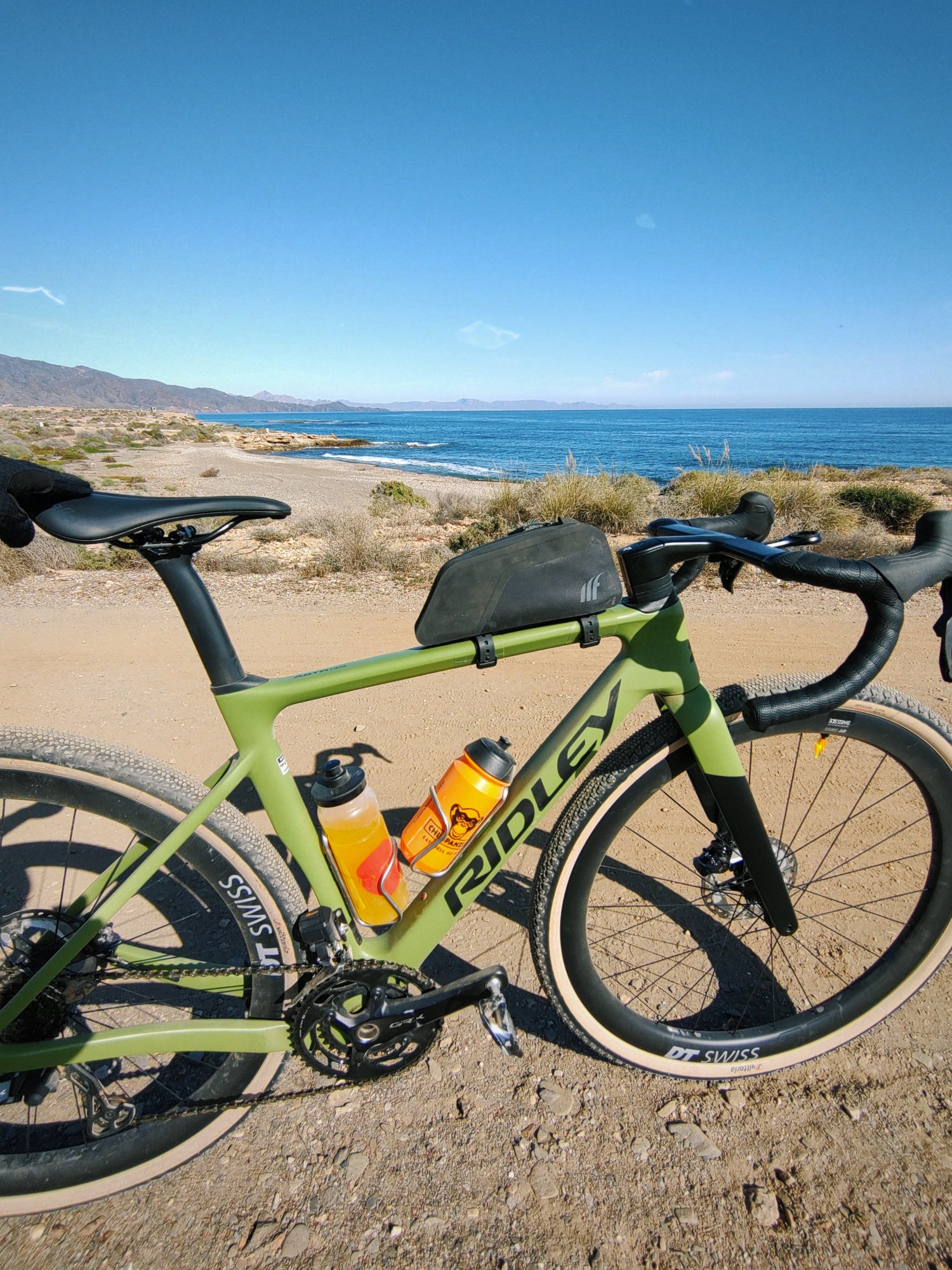

da im Antritt-Podcast gerade auch Aero das Thema war,
kann ich ja mal kurz n Eindruck von meinem Testrad hier lassen. Das Ganze wurde laut Ridley auch stark als Aero Race Gravel konzipiert.
Ridley ASTR RS - meins war das Grüne, in der GRX DI2 /12-fach)
https://www.ridley-bikes.com/de_DE/bikes/SBIARSRID048
Bisher habe ich diese Einordnung als ausgemachten Quatsch abgetan. Im Gelände ja eher kein Aero von Nöten.
naja, ich muss leider sagen, heiliger BimmBamm, die Kiste, in dem Setup, das war schnell!!!!
ich habe wirklich deutlich weniger Energie verbraucht um auf Geschwindigkeit zu kommen/zu bleiben als bei anderen Rädern. Selbst auf einer Tour mit viel Gegenwind, war dieser kaum als störend zu merken.
Sicherlich hatten die Reifen auch einen großen Anteil daran.
Die Felgen ebenso, die LVE hat mir am Ridley sehr gut gefallen. Wieder sowas, was ich nicht gedacht hätte.
38cm, leichter Flair, sehr guter Flex! und der Oberlenker erstaunlich bequem zu Greifen.
im Vergleich zu anderen Carbon LVEs vor Ort, hat die Vision deutlich geflext.
Nimbus Pro Forza
Im Gelände gut führbar, ich hab das mal auf den eher flacheren Lenkwinkel geschoben, und dahin, dass sie diesen wohl angepasst zur Gabel haben, ich hatte in der 1 Woche, nur einen kleinen Toe Overlap auf 700c/48mm.
Klettert gut, bergab stabil, nicht super schnippsig in engen Kurven. verdammt schnell.!
negativ waren die zu enge Anordnung der 2 Flaschenhalter.,. und wenn viel Staub / Dreck an die Sattelstützenklemmung kommt, kann diese knarzen.
die Grx DI2 2-12 war ziemlich knorke, hat richtig Spass gebracht damit zu schalten. schön schnell.
wäre der Preis da nicht, würde ich ernsthaft überlegen.

Wie breit war der Reifen denn gemessen (WAM)? Und wieviel Platz war noch zu Umwerfer/Kette? :-|
Danke für den Bericht👍🏻
k.a. was WAM bedeutet. (Ausspruch von Begeisterung? oder Lieblingsband?)
es waren die Terrena Gravel Lite Dry montiert in 47mm. durch die entsprechend breiten DTSwiss GRC1400 kamen die auch auf die satten 48mm. hat mir gereicht, auch im rummpeligen Geröll.
Platz zum DI2 Umwerfer war vorhanden, verstehe aber deine Frage, denn genau der Platz zum ausladenden Akku würde ich ein wenig kritisieren. ich hab kein Foto zur Hand. auch wenns regnet sollte das kein Problem darstellen, meine Kritik wäre nur, dass der Umwerfer/Akku eben direkt in der Dreck/Schusslinie vom Reifen sitzt.
könnte gerne 2-3mm mehr Platz vertragen.
ist sicherlich was anderes mit Sram Teilen.
Platz zur Kette war zu keiner Zeit ein Problem. safe

Width as measured…
Also wohl 48 mm;-)
Meine Frage ist ob evtl. auch 50 mm oder sogar 2,1“ passen… Was meinst Du?
Danke:-)
Width as measured…
Also wohl 48 mm;-)
naja Ridley selber schreibt ja, 52mm im 1-fach Setup, und 47mm im 2-fach.
die Vittorias waren als 47mm gelabelt
50mm im 1-fach Setup wird sicher kein Ding sein.
50mm im 2-fach würde ich als ne knappe Kiste sehen mit dem DI2 Umwerfer an der Position
vielleicht möglich mit einem Reifen ohne große Seitenstollen und eher flachen Profil für trockenen Boden.
