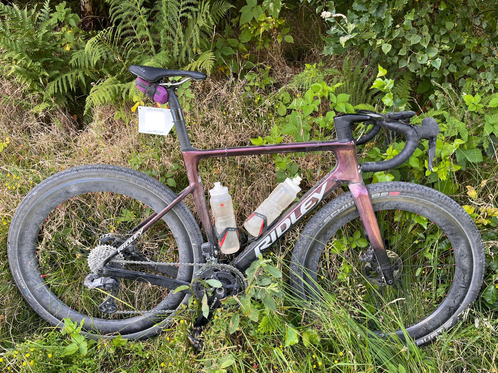

Im Rennen nem leichtem Ellbogen ins Gras ausgewichen – leider war da quasi kein Gras sondern direkt ein zugewachsener Graben. Und der endete mit dem Querweg in den wir Alle wollten😳
Zum Glück unverletzt, aber zum Unglück das erste (teure) Rad das ich nicht versichert habe😬🤬🤮
Rennsteig?
Mein Beileid hast du. Mich ereilte dieses Pech auch 1x auf einer Alpenabfahrt während des Trainingslagers bei Tempo 68 km/h: Alurahmen am OR komplett zerbeult, Gabel gebrochen … egal, da OT.
Lässt sich der Rahmen ohne weiteres und schnell neu beschaffen? (vorausgesetzt das Geld ist da) Dann schnell umbauen und Blick nach vorn! :)
Shit...Ist der Rahmen nur durchs "Stauchen" beim Aufprall gebrochen?
Sozusagen ja. Gleich viermal.
Bin halt mehr oder weniger in eine (bewachsene Erd)“Wand“ gefahren. Mit moderatem Tempo, aus den Aufzeichnungen schätze ich 10…15 km/h beim „Einschlag“ ab. Passt ja auch dazu, dass ich gar nichts (an Verletzungen) habe.
Mich wundert das auch, vor allem wo das (flyweight) VR auch absolut nichts zu haben scheint. Ist jedenfalls noch rund, alle Speichen fest, hat auch schon weitere Gravel-Fahrten (am Leihrad) mitgemacht… Der Rahmen war klar „zu schwach“.

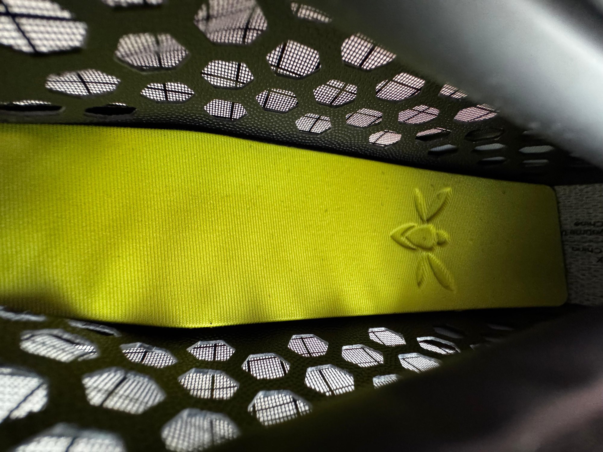

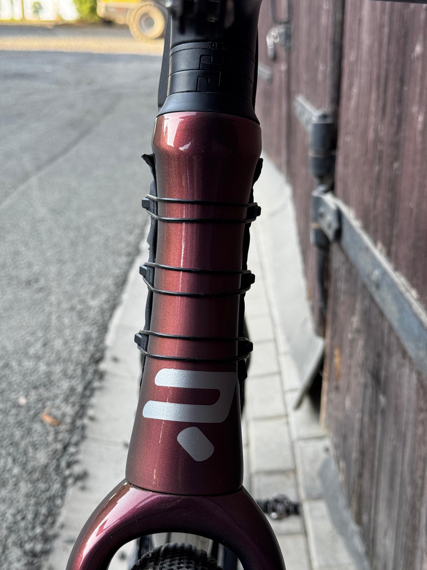

Taschen sind gestern gekommen. Habe sie mal kurz drangehalten.
Macht vorerst einen guten Eindruck. Sitzen stramm, eng anliegend und fluchten schön mit dem Rahmen.
Mag mittlerweile weiße / helle Taschen ganz gerne, weil man innen mehr erkennen kann. Hier mit dem durchsichtigen Material ist aber auch alles gut zu erkennen.
Der magnetischen Verschluss der Oberrohrtasche erscheint mir praktisch.
Werde den Rahmen jetzt an den Anlageflächen noch abkleben, Riemen kürzen und dann mal richtig testen.
Danke für den Eindruck!
Wie sind Deine Erfahrungen mit den Taschen?
Passt ans Unterrohr weiterhin eine 1 l Flasche? Und in die große Tasche eine Trinkblase? 😉
Bin noch nicht wieder mit gefahren, da ich zuletzt nur aufm Rennrad gehockt habe.

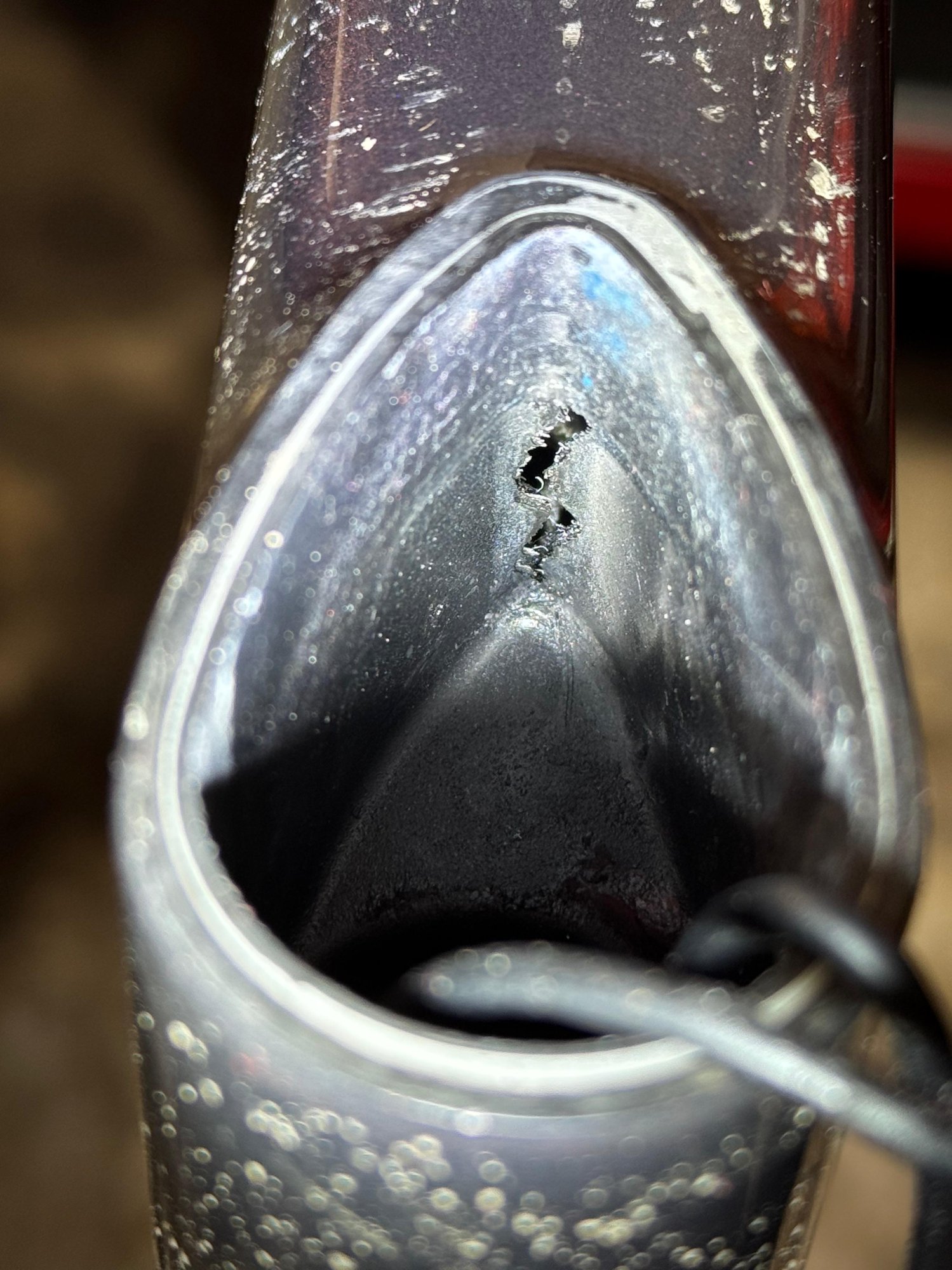

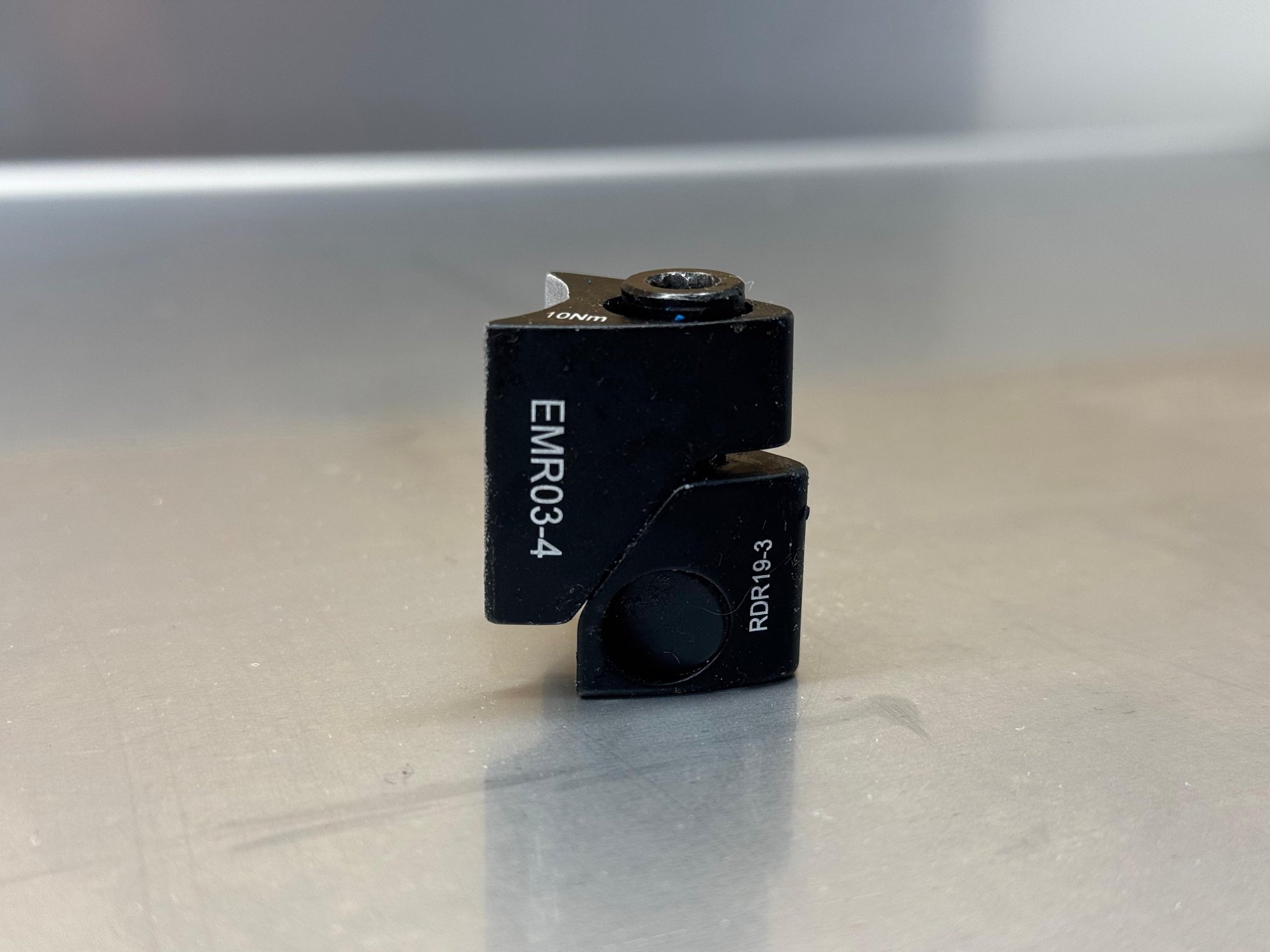

Bei mir fing kürzlich die Sattelstütze an reinzurutschen. Habe daraufhin die korrekte Höhe wieder eingestellt und mit 10 Nm die Klemmung angezogen. Bei der nächsten Tour das gleiche Verhalten.
Also alles auseinander gebaut. Plan war, alles zu reinigen und mit Carbon-Montagepaste neu zu montieren.
Komischerweise lies sich die gelöste Klemmung nicht wie üblich entnehmen.
Ganz offensichtlich ist die Anlagefläche am Rahmen für die Klemmung gerissen. Morgen werde ich meinen Händler kontaktieren und erfragen, wie es weiter gehen soll.
Innerlich stelle ich mich schonmal auf einen langwierigen Austausch ein. Hat hier jemand Erfahrungen diesbezüglich mit Ridley?
Die Einstecktiefe der Stütze betrug übrigens gut 130 mm. Gefordertes Minimum sind 100 mm.
Mein Gewicht fahrfertig sind etwa 85 kg. Auch habe ich die Stütze nicht zusätzlich mit einer Arschrakete oder sonstigem belastet.
Fahre das Rad jetzt seit Anfang April, über den Sommer hauptsächlich Rennrad, deshalb erst gut 2.700 km runter.
Ich werde berichten.
